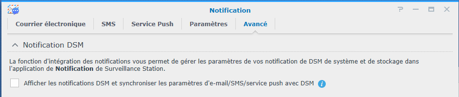

JMT77 Posté(e) le 9 août 2018 Auteur Posté(e) le 9 août 2018 Premièrement j'ai retiré les alarmes du DSM comme ci dessous pour les essais config notif avance.tiff Concernant le port 465 en SSL, je ne sais pas faire ...😩 Il cocher une connexion sécurisée ? Nom de l'émetteur c'est quoi ? tu peux me guider ? Sinon en 25 le courrier test fonctionne (il fonctionnait aussi avant) 0 Citer
StéphanH Posté(e) le 9 août 2018 Posté(e) le 9 août 2018 Pour découpler les notifications DSM / SS, c'est ici : Dans un premier temps, tu peux effectivement faire tes tests sur le port 25. On verra la sécurité après. Dans Surveillance Station, lorsque tu cliques sur courriel de test, reçois tu quelque chose ? 0 Citer

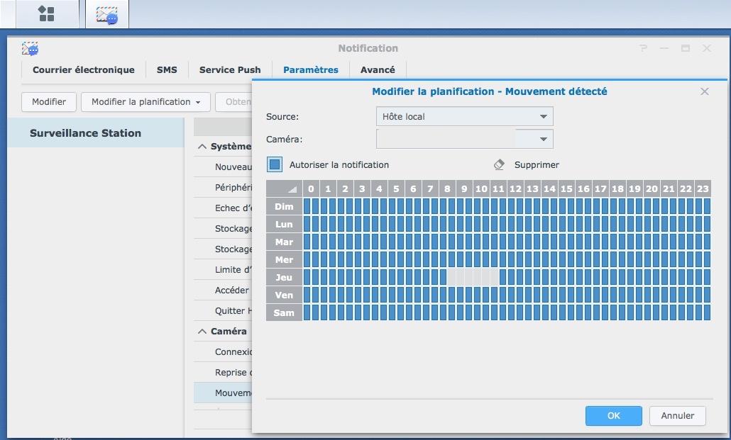

StéphanH Posté(e) le 9 août 2018 Posté(e) le 9 août 2018 Ce que tu montres est le planning d'enregistrement, pas celui des notifications. Peut-on stp voir le planning des notifications ? 0 Citer
JMT77 Posté(e) le 10 août 2018 Auteur Posté(e) le 10 août 2018 oups ! excuse moi. C'est bien ça ? 0 Citer

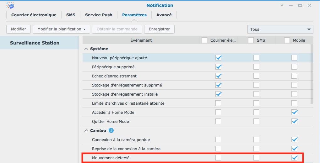

JMT77 Posté(e) le 10 août 2018 Auteur Posté(e) le 10 août 2018 Là je connais pas ... Moi je vois ça, Pourquoi c'est pas la même chose que toi Je ne suis pas au bon endroit 0 Citer
StéphanH Posté(e) le 10 août 2018 Posté(e) le 10 août 2018 C'est presque là ... Notification, paramètres, tu sélectionnes Mouvement détecté et tu cliques sur le deuxième bouton en haut "Modifier la planification" 0 Citer
StéphanH Posté(e) le 10 août 2018 Posté(e) le 10 août 2018 Merci ! Et avec ce paramétrage, tu ne reçois pas de mail ? tu confirmes que le mail de test fonctionne lorsque tu cliques sur envoyer un mail de test dans la config de SS ? 0 Citer
