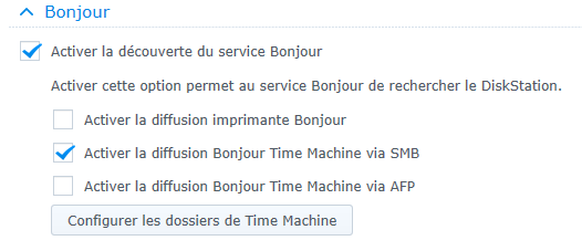

StéphanH Posté(e) le 13 août 2018 Posté(e) le 13 août 2018 Supprimer SMB alors qu'AFP est en fin de vie, je ne sais pas si c'est une solution perenne ... Perso, j'ai arrêté AFP ... (probablement un peu trop tôt 🙂 ) à vérifier : Ne pas omettre la procédure Synology à partir du 2.1 pour sélectionner une bonne fois le bon disque avec le bon User 0 Citer
JMT77 Posté(e) le 13 août 2018 Auteur Posté(e) le 13 août 2018 Tu as raison AFP est en fin de vie. Mais là tout de suite ça marche. Je sais que cela se joue au niveau de Services de fichiers. J'ai lu que certain avaient des problèmes de ralentissement avec SMB et toi ? Pour l'instant je n'ai pas activé Bonjour. D'ici quelques jours je ferais des tests pour essayer de passer à SMB après avoir remis les notifications de la caméra d'aplomb 😏 0 Citer
StéphanH Posté(e) le 13 août 2018 Posté(e) le 13 août 2018 Sans "Bonjour", pas de Time Machine. SMB est lent uniquement en WiFI. Pas de souci chez moi en Ethernet 0 Citer
JMT77 Posté(e) le 13 août 2018 Auteur Posté(e) le 13 août 2018 Bizarre mais chez moi sans "Bonjour" ça fonctionne ..... Je vais faire un essai en remettant "Bonjour" pour voir 0 Citer
JMT77 Posté(e) le 13 août 2018 Auteur Posté(e) le 13 août 2018 Bon ça marche aussi avec "Bonjour" Pour être précis "Bonjour" était coché avec Imprimante mais sans SMB et AFP 0 Citer
