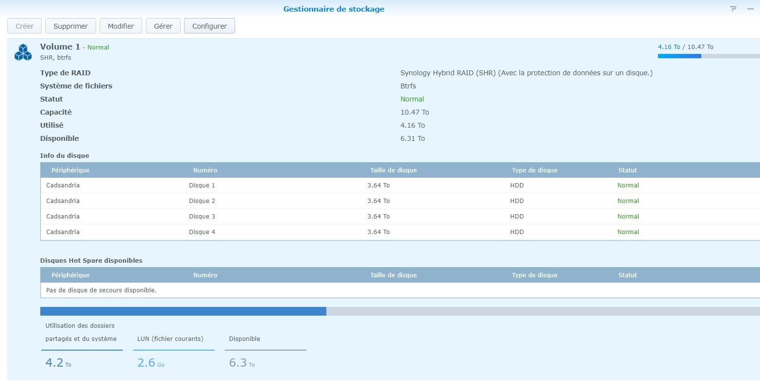

Si j'ai bien suivi tu me préconises la première solution : je reformate les disques et je repars à zéro avec le Tuto de Fenrir ... Au moins ça me permettra de me rafraîchir la mémoire et de reprendre la maîtrise sur la config. Mais suis-je obligé de reformater mes disques en fait ? J'ai 4 HDD en RAID 1 ( je voulais faire de RAID 5 ce sera l'occasion ) ; Ne puis-je pas tout mettre sur un disque pour reconfigurer le NAS et ensuite remettre mes données ?
