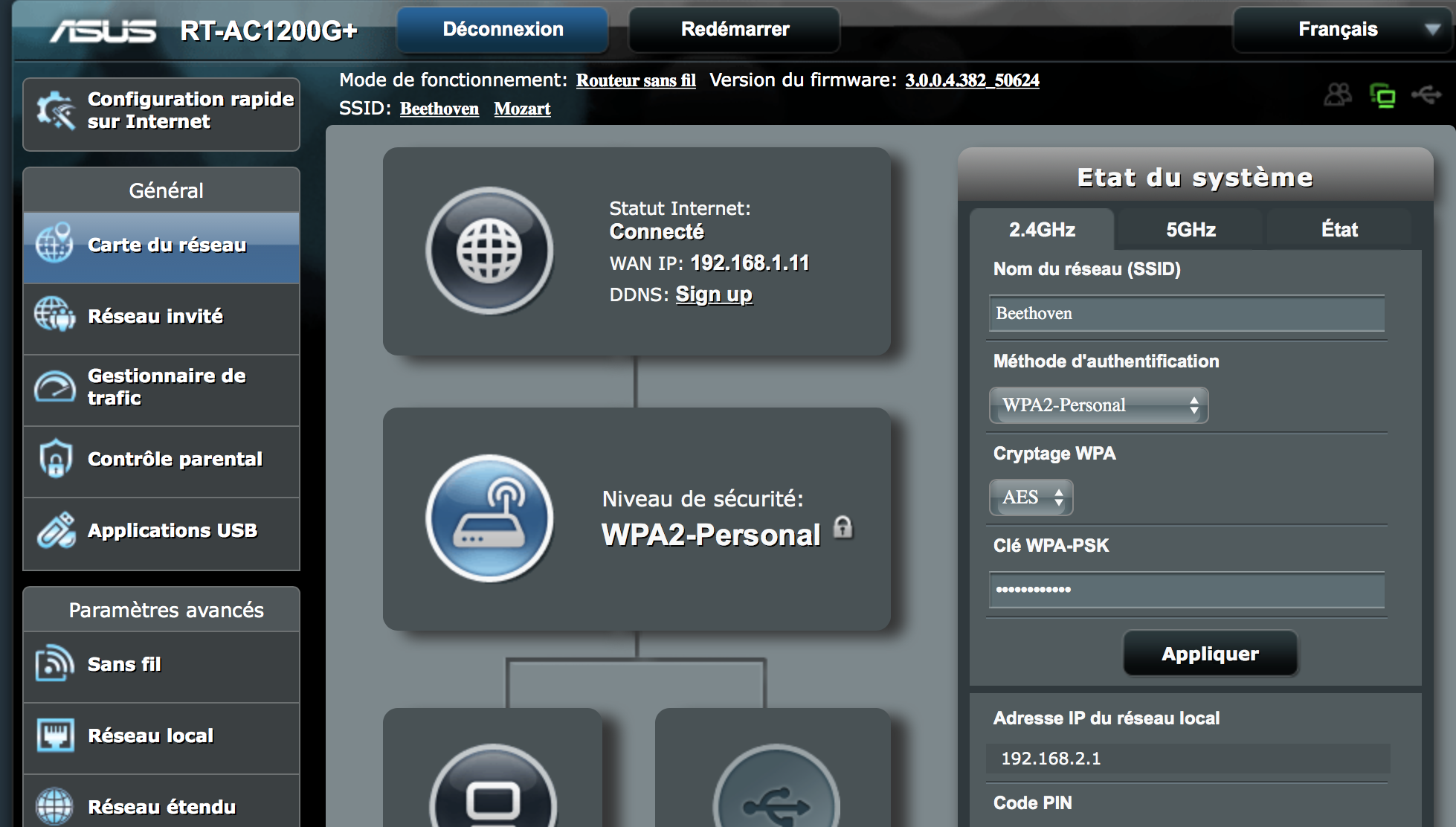

Edit : j'ai enfin réussi à la paramétrer j'ai pourtant fait la même chose plusieurs fois ! je comprends pas pourquoi avant il accrochait pas le réseau.
vue que je suis en DMZ je peux activer tout les options DHCP, pare feu ect vue que le réseau est séparé de la livebox?
en IP Wan j'ai 192.168.1.11 et en IP routeur j'ai 192.168.2.11 afin d'éviter les conflits avec la livebox (parce que si je mets une IP en 192.168.1.X) il y a de forte chance que sa plante.
Modifié par Dark-Hitoshi
Oui, tu peux activer DHCP.
As-tu désactivé le réseau Wi-Fi de la Livebox ?
Est-ce que l’adresse 192.168.1.11 que tu as attribuée manuellement au routeur ASUS est en dehors de la plage DHCP de la Livebox ?
la wifi orange est toujours activé pour le bas mais je l'utilise jamais.
l'adresse IP Wan est 192,168.1.11 a été attribuer par moi mais j'ai mis un Baux DHCP statiques (pour conserver l'adresse IP du routeur sur la livebox)
sinon non l'adresse du routeur est 192.168.2.1 et l'adresse IP Wan 192.168.1.11
je devrais prendre une IP WAN en 192.168.2.X ?

oui mais vue qu'il utilise la parte de sortie sur le livebox pour sortir 😕 sa doit être pour ça
par contre les debits ont chuté a 350 mbits au lieu des 450/500 mbits une fois la fonction routeur activé
