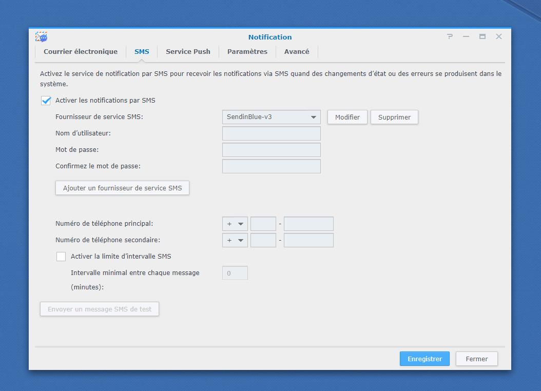

EDIT: Après reboot du NVR1218, la boîte de dialogue SMS ne ressemble plus à l'image que tu m'as envoyée... C'est dingue... Je te joint la capture d'écran.

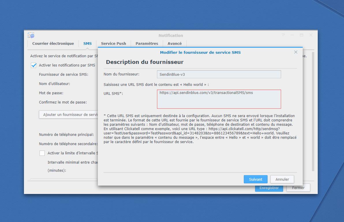

Suite le lien de PiWi, lorsque je rempli les cases cela donne:
curl --request POST \
  --url https://api.sendinblue.com/v3/transactionalSMS/sms \
  --data '{"sender":"Siteequip","recipient":"+336xxxxxxxx","content":"bonjour synology"}'
Mais il doit manquer effectivement l'authentification...

Oui tu as raison pour les " " car dans la ligne construite dans le lien que m'avait indiqué PiWi https://developers.sendinblue.com/reference#sendtransacsms-1   la ligne se présente comme cela:
https://api.sendinblue.com/v3/transactionalSMS/sms\ --data '{"sender":"SiteEquip","recipient":"+336xxxxxxxxx","content":"hello world"}' ils n'incluent pas l'api-key... Qu'ils demandent lors du "Try it"

En POST, il n’y a aucun paramètre dans l’URL. N’essaye pas de transposer les exemples de @xcheater2 car ça ne fonctionnera pas. Tiens-toi s’en à la documentation de SendInBlue.
S’il y a besoin d’une authentification, il ne sera pas possible de configurer un fournisseur dans DSM.

J'ai enfin réussi a envoyer un test SMS sous DSM --> Panneau de configuration --> Notification SMS.
J'ai choisi le fournisseur SendInBlue-v3
Dans Expéditeur: On peut saisir n'importe quel nom à concurrence de 11 caractères.
Dans Clé API: il faut saisir la clé V3 fournie lors de l'inscription chez SendInBlue (la plus longue)
J'ai vraiment trouvé par hasard... SendInBlue m'ayant toujours répondu qu'ils ne comprenaient pas la relation entre leur Service et Synology !!!...
A présent il me reste encore une solution à trouver, pour Surveillance Station, car pour Notification --> SMS les réglages de DSM ne sont pas repris, comme c'est le cas avec E-mail et Service Push...
