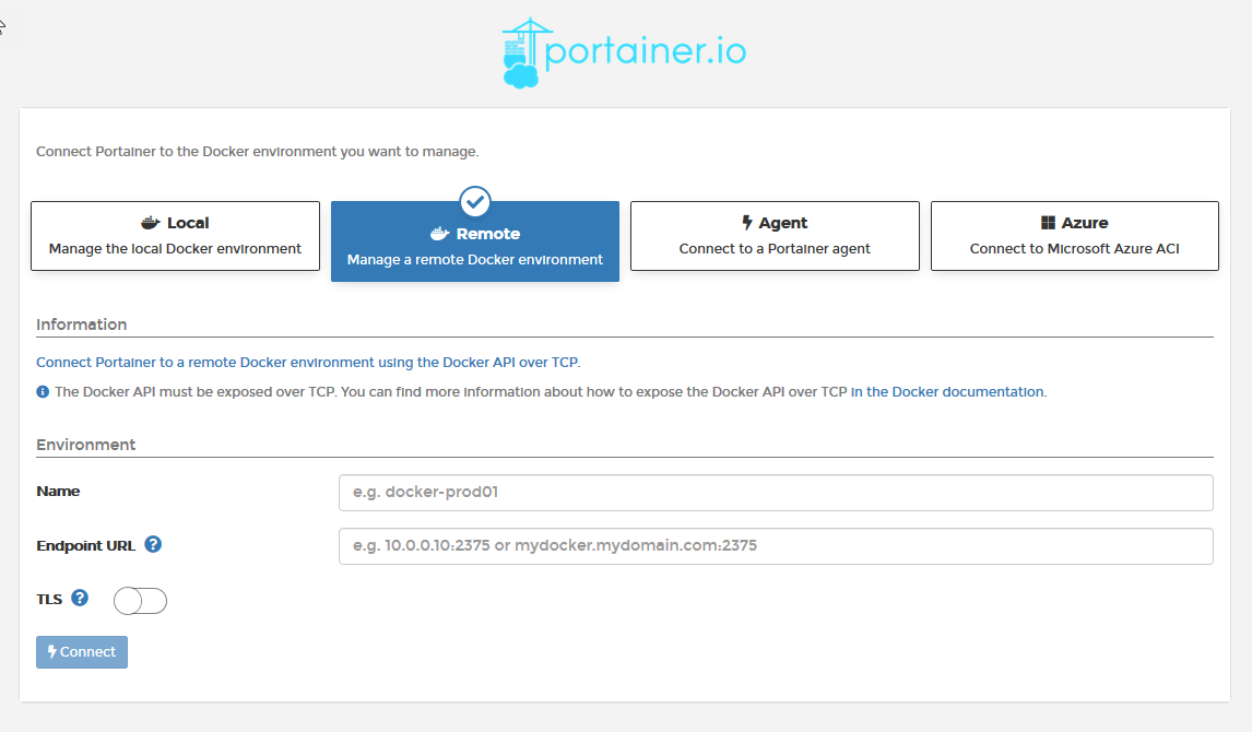

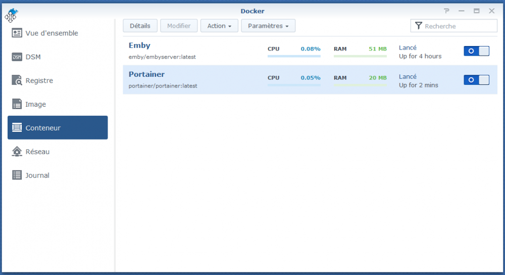

J'ai déjà réussi  "Emby" dans "Docker". Je passe à la vitesse supérieure et je voulais installer "Portainer" ... je bute sur un problème, je ne vois pas mon seul "Docker", "Emby" qui lui est bien installé et fonctionne !?
Auriez-vous une idée ? Je précise que j'ai suivi les indications ici dans le sujet pour l'installer "Portainer", j'arrive donc à me connecter dessus, mais il ne voit pas mes "Docker", en fait mon seul "Docker" qu'est "Emby". J'ai fait quelques captures d'écrans pour que vous puissiez mieux voir mon problème.
Merci d'avance pour votre aide et vos conseils😊
Steph

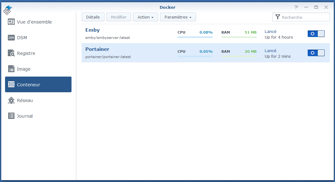

Sur mon synology, j'ai bien (dans Docker) les deux :
ensuite je choisi comme sur l'image ci-dessous
Mais voilà ce que j'ai ...:

Peux-tu coller ici ton script de création de container pour portainer ?

Hum ... pas certain d'avoir compris le sesn de ta questino ... désolé ... mais je sans que le problème viens peut-être de là.

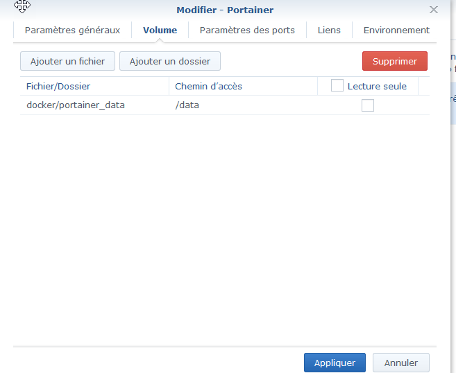

Alors voilà, j'ai créé le répertoire sur mon "volume" "Docker" avec "File Station"
Ensuite j'ai configuré :
Comme (très bien) expliqué plus haut dans ce post par "Zeus", par exemple j'ai mis ceci pour le dossier, et cela semble jouer dans le sens que j'ai bien une série de fichiers et repertoires qui se sont créés dans "portainer_data"
Je n'ai rien fais d'autre au niveau de la céation du répertoire "portainer_date" ou de la céation du "Conteneur" dans "Docker" !?
Déjà merci pour ton aide 😉
C'est tout bon 😀
Merci pour ton indice ... il fallait que je fasse (en root) "$ docker run -d -p 9000:9000 --name portainer --restart always -v /var/run/docker.sock:/var/run/docker.sock -v portainer_data:/data portainer/portainer"

En revanche ce qu'il te manque c'est le montage du fichier /var/run/docker.sock.
C'est lui qui permet à Portainer d'avoir accès à toutes les infos liées à tes containers et ton docker engine, pour remplacer l'UI de base de Synology.
Mais pour cela, je te conseille plutôt de passer par une connexion SSH pour créer ton container, tu pourras ainsi te connecter en root et monter facilement le docker.sock

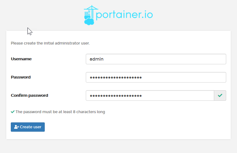

Tu refais la procédure de définition du mdp admin, et quand tu vas te connecter en local ça devrait marcher cette fois.

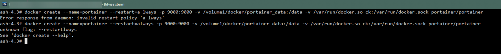

J'ai trouvé 🙂 tu as mis un "=" en trop entre "--restart always" ... c'est tout bon maintenant.
Encore une question, est-ce que si j'ajoute un nouveau "Container" sera-t-il automatiquement vu par "Portainer" ? ou dois-je relancer la longue commande ?
Tu as écrit docker.so ck au lieu de docker.sock 🙂
Edit : le = n'empêche rien, les deux écritures fonctionnent, j'aime bien le mettre pour compartimenter chaque paramètre.
Et oui, Portainer verra tout ce qui est fait sur le package.
Modifié par shadowking
Ah OK ... ce qui est bizarre c'est que j'ai fais un "copier/coller" et justement des "espaces" ou des "caractères non pris" sont "apparus"... j'ai pourtant l'habitude de faire des copiés / collés mais là pas à 100% pris en compte

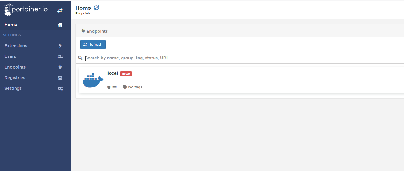

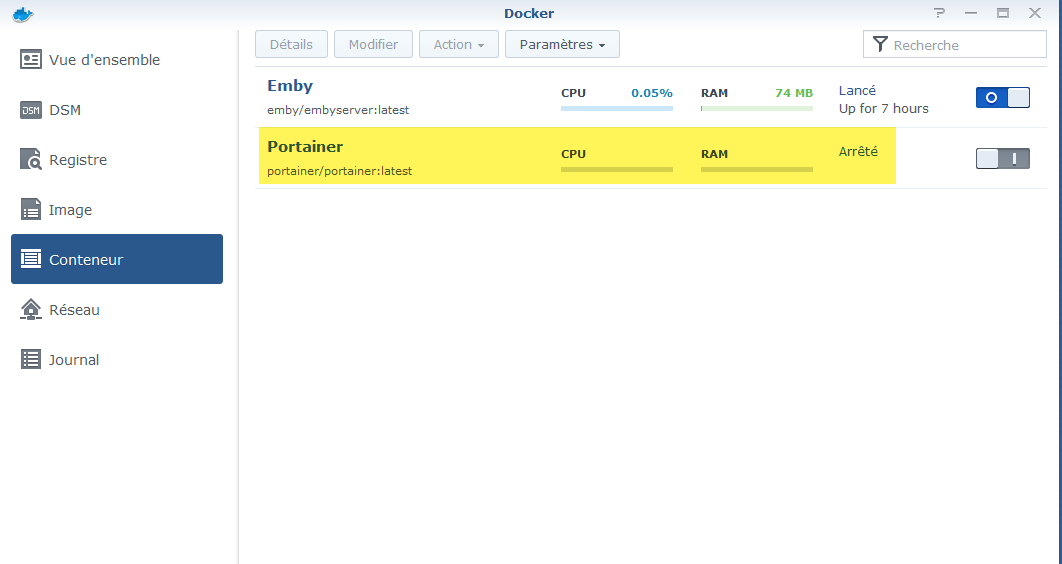

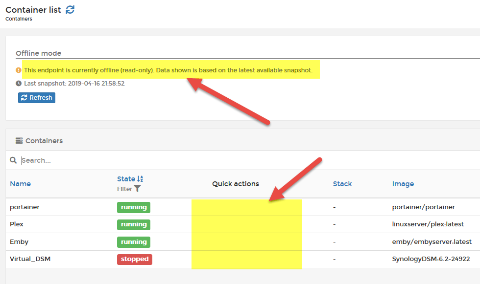

Bonsoir à tous,
J'ai un petit problème avec mon "Docker Portainer", en effet si je l'arrête et je le relance, j'ai un message d'erreur (voir sur le haut de ma capture d'écran ci-dessous) et plus la possibilité des "Quick actions" (la zone est vide comme montrée ci-dessous)
J'ai dû mettre OFF et ON mon NAS aujourd'hui d'où ma découverte de ce problème maintenant 😏 puis dans mes tests plus détaillés, dès que je l'arrête et le relance ...
Steph

As-tu bien la version 1.20.2 de Portainer ? ce problème m'arrivait quand Ouroboros mettait à jour Portainer pendant le build 1.20.0 et 1.20.1, plus de souci depuis la 1.20.2 de mon côté.
Bonjour "Shadowking" et merci pour ton message,
J'ai mis sur "latest", mais je ne trouve pas l'endroit où trouver cette info de la version !?
Par contre après plusieurs "suppressions" et "effacements" de ce conteneur (depuis DSM et "Docker"), il semble que ma configue reste enfin.
Modifié par StephB
Oups, avec mon écran 4k et en natif, c'est écrit en "tout petit" 😁
Version comme toi en 1.20.2 ... et pour l'instant tout reste configuré contrairement à avant. Donc peut-être aussi un problème avec les anciennes versions. Merci pour ton aide !
