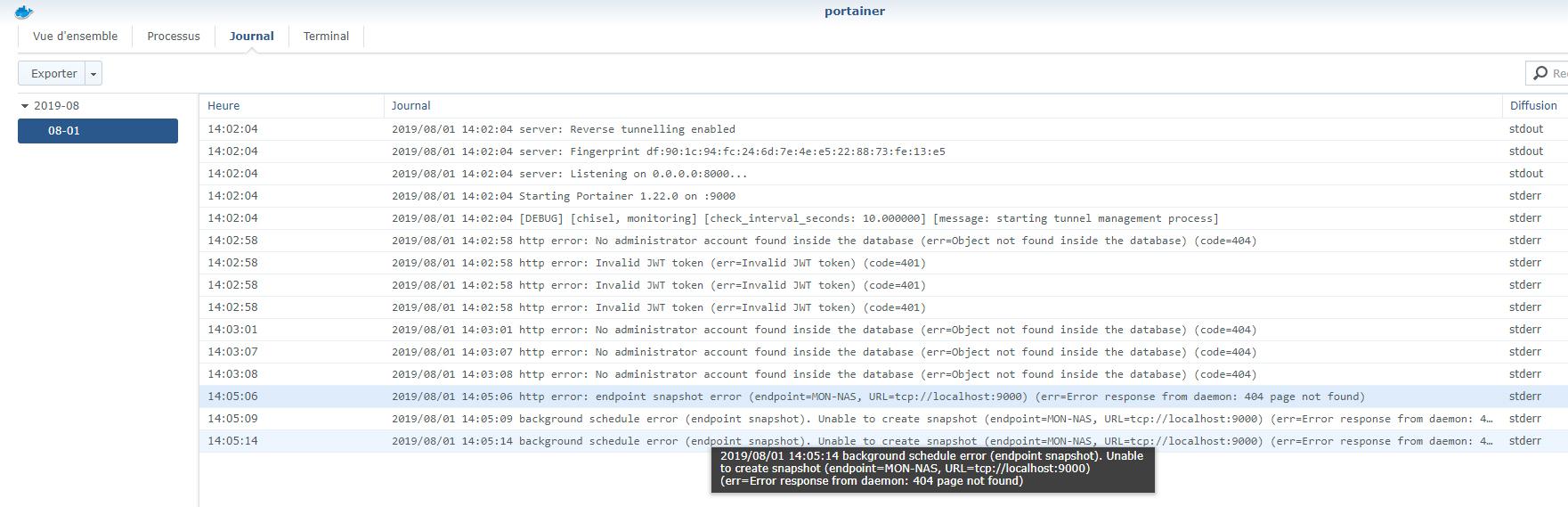

J'arrive à me connecter sur sur l'interface mais dans les logs j'ai toujours ceci :
2019/08/01 13:23:43 background schedule error (endpoint snapshot). Unable to create snapshot (endpoint=MON-NAS, URL=tcp://portainer.ndd.com:9000) (err=Error response from daemon: 404 page not found)
Ceci sur toutes les adresses que je test .

Tu peux faire un screen de la première proposition que tu as après avoir eu changer ton mot de passe ? Le fameux écran que tu as avec Endpoint URL ?
Je crois que j'ai compris.
Modifié par shadowking
Voila les screens pour le compose suivant:

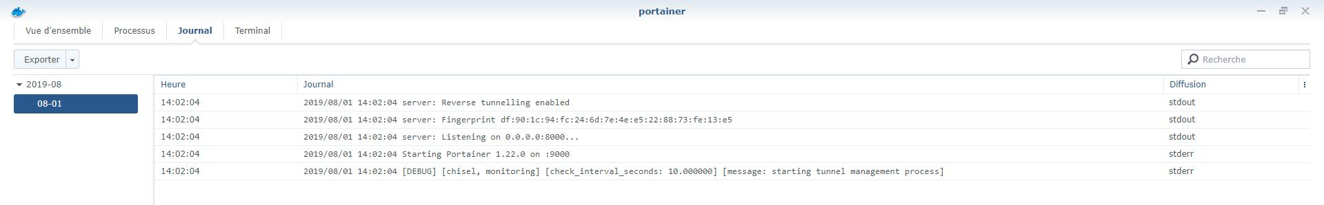

Au lancement :
Configuration
Erreur :
Resultat
Si tu veux plus dis moi.
