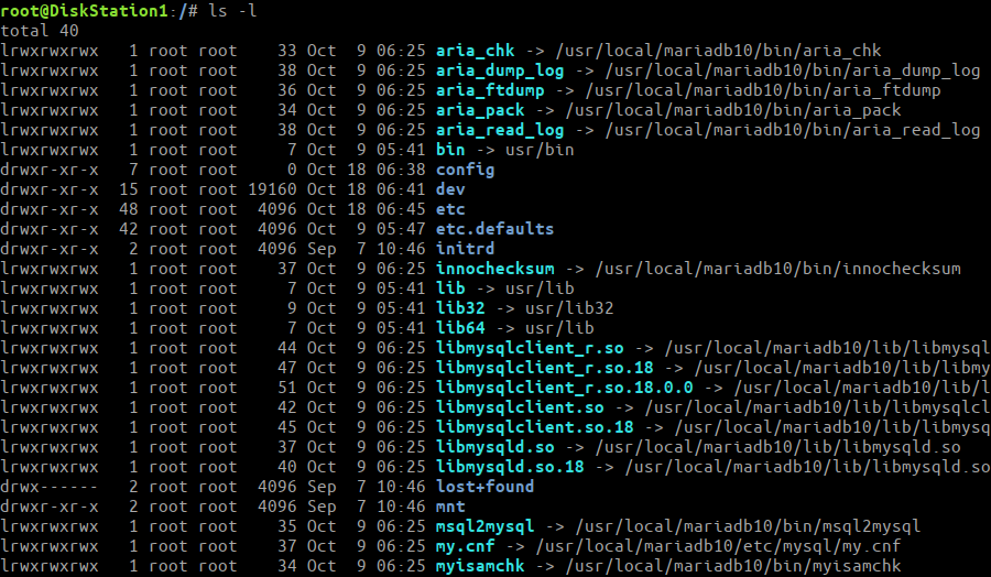

Mysql est présent à la racine / avec des liens symboliques qui renvoient vers l'emplacement des fichiers.
Je pense que ce n'est pas un comportement normal...
Je ne sais pas trop quand c'est arrivé ni comment,
quelqu'un a t'il un avis ?
