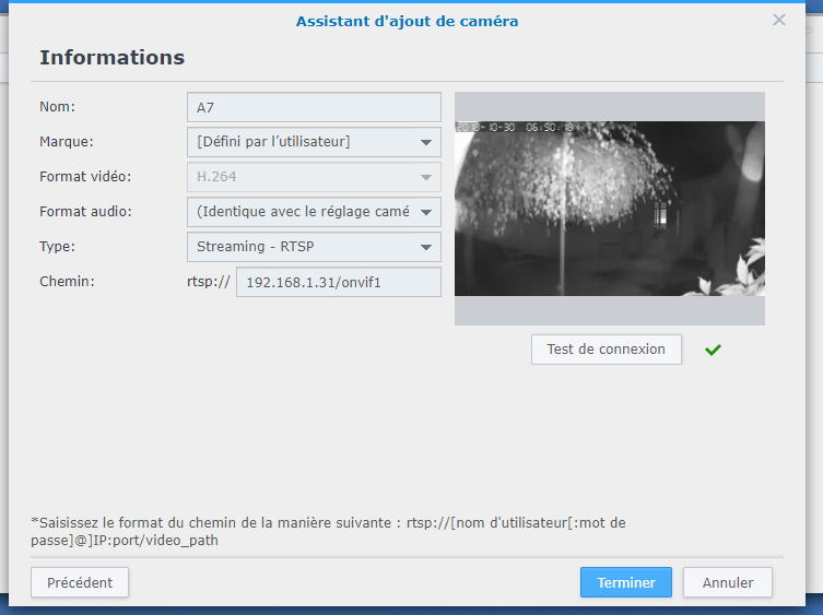

Galahad80 Posté(e) le 29 octobre 2018 Auteur Posté(e) le 29 octobre 2018 j'avoue... .SS 8.2 .L'une des 2 Hikam (A7) est compatible,mais j'ai vu que même si elles ne le sont pas on peut les considérer comme ONVIF .les 2 caméras sont connectées en wifi .IP fixes 192.168.1.91 et 192.168.1.31 le scan SS ne les trouve pas,i lorsque je rentre les paramètres connus j'ai suivi ce site en premier lieu:http://support.hikam.fr/fr/support/solutions/articles/16000006758-accéder-à-la-caméra-via-onvif 0 Citer
StéphanH Posté(e) le 29 octobre 2018 Posté(e) le 29 octobre 2018 et si tu renseignes leur @IP à la main, avec le chemin /onvif1, cela ne fonctionne pas non plus ? 0 Citer
Galahad80 Posté(e) le 30 octobre 2018 Auteur Posté(e) le 30 octobre 2018 j'ai du mal à écrire correctement le chemin je crois... les @IP sont correctes car je les ai facilement trouvées avec Onvif Device manager Alleluia!!!!!!j'ai réussi bien merci 🙂 il fallait m'acharner la dessus!!! 0 Citer

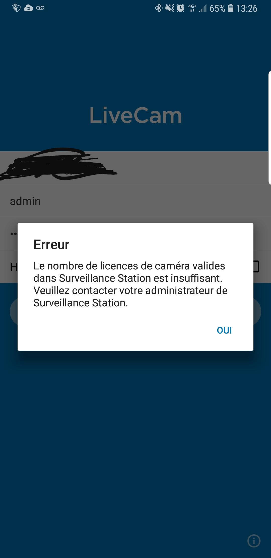

Galahad80 Posté(e) le 30 octobre 2018 Auteur Posté(e) le 30 octobre 2018 par contre j'ai un nouveau problème,l’application LiveCam me dit que je n'ai plus de licence,je joint une capture 0 Citer
Pascalou59 Posté(e) le 30 octobre 2018 Posté(e) le 30 octobre 2018 (modifié) Pourquoi utiliser Live Cam alors que S/S fonctionne très bien pour android , live cam c'est une porte ouverte supplémentaire sur le réseau????👁️🗨️ Modifié le 30 octobre 2018 par pascalou59 0 Citer
StéphanH Posté(e) le 30 octobre 2018 Posté(e) le 30 octobre 2018 il y a 46 minutes, Galahad80 a dit : par contre j'ai un nouveau problème,l’application LiveCam me dit que je n'ai plus de licence,je joint une capture Livecam nécessite une licence... T'en reste-t-il une ? 0 Citer
Galahad80 Posté(e) le 31 octobre 2018 Auteur Posté(e) le 31 octobre 2018 @pasclou59,j'ai installé LiveCam car proposé dans SS sur le PC,mais j'ai fais comme tu as dit j'ai plutôt installé DSCam @StéphanH,je ne sais comment faire le point sur mes licences,et je ne sais pas à quoi cela correspond 0 Citer
StéphanH Posté(e) le 31 octobre 2018 Posté(e) le 31 octobre 2018 Il faut une licence par caméra, et Livecam est considéré comme une caméra. Le NAS dispose de deux licences gratuites : au delà, il faut les acheter 0 Citer
