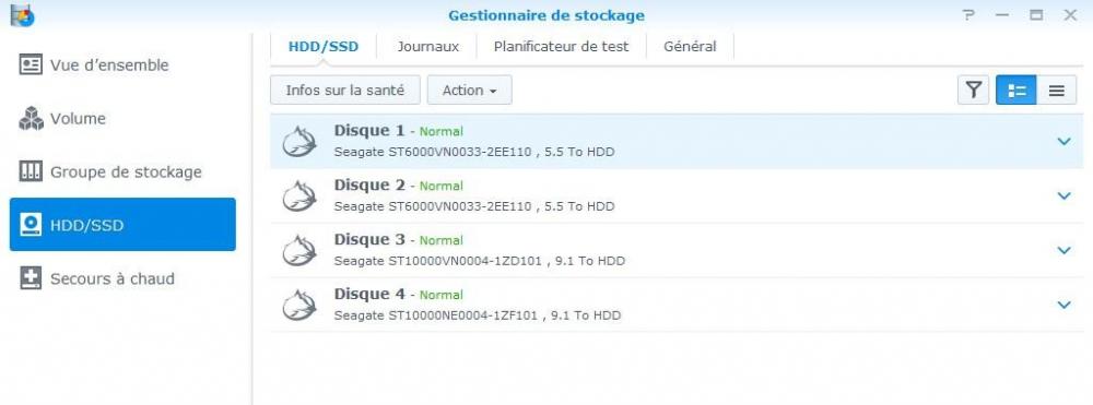

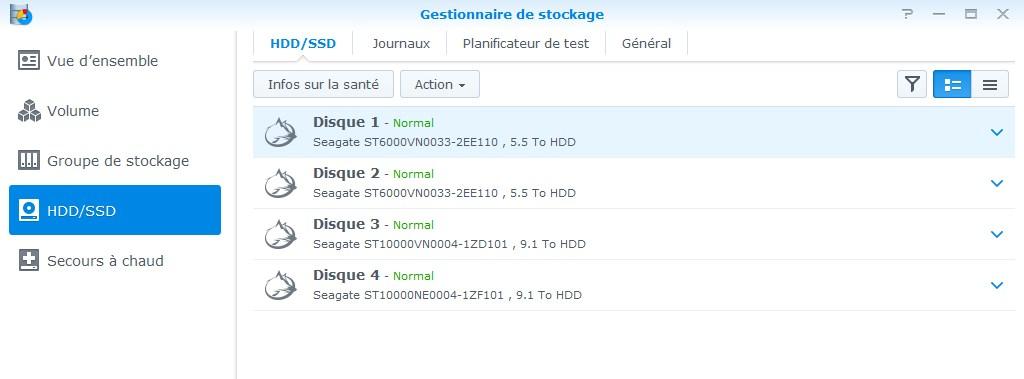

Je suis parti d'une configuration où j'avais ceci : 6To - 6To - 6To - 4To.
J'ai remplacé deux disques par des 10To, un à un, j'ai donc maintenant ceci : 6To - 6To - 10To - 10To

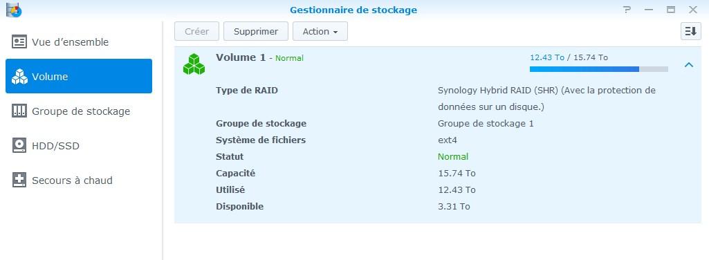

Après des vérifications de la parité, augmentation du volume, avec au passage un message m'annonçant que la taille maxi pour un volume sur mon nas était de 15,99To, toutes les vérifs sont terminées, le volume a semble-t-il était étendu au maximum de sa capacité, et je souhaite donc profiter de l'espace qui reste pour créer un second volume.
C'est là que je suis coincé, le bouton "Créer" est désespérément grisé ! Je vous mets quelques captures, peut-être que l'un d'entre vous aura une idée ??!!

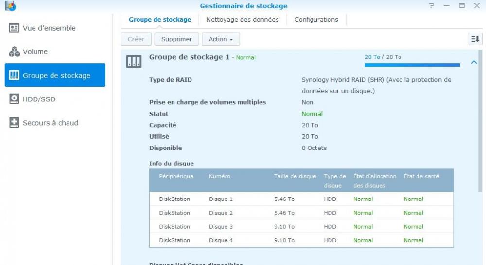

Bonjour firlin merci pour ta réponse, effectivement j'ai aussi constaté cette anomalie sur la taille totale disponible, je ne sais pas d'où sortent ces 20To ça ne correspond à rien..

Attention, le calculateur de Synology donne les tailles théoriques.
Les 20To sont tout à fait normaux (9,1 + 5,46 + 5,46 = 20,02).
As-tu lancé un nettoyage du RAID ? (onglet Nettoyage des données)
je pense que le simulateur du site Synology est tout à fait fiable, le calcul d'un RAID est une science exacte, en revanche piwi ton calcul m'échappe...
Sinon pour répondre à ta question oui j'ai lancé un nettoyage du RAID il s'est terminé cette nuit
Mon calcul se fait sur la taille réelle des disques listés dans le groupe de stockage, et sur le type de volume (SHR, donc un disque de parité).
La seule chose étrange est qu'il y a un volume de 15,74To sur un groupe de stockage de 20To et que les 4,26To disponibles ne sont pas visibles (Disponible: 0 octets).
Certes le calculateur de RAID est exact, mais avec des capacités théoriques. Dans la vraie vie, un disque de 6To ne fait pas 6To mais 5.46To d'espace de stockage une fois qu'il est formaté et que les deux partitions système et swap ont été crées sur le NAS, celui de 10To ne fait plus que 9.1To de données. C'est donc bien 20To comme l'a calculé PiwiLAbruti qu'il vous reste pour le groupe que vous avez (le disque de secours est égal à la taille du plus gros des disques soit 9.1 dans votre cas).

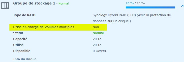

Je pense que votre problème vient du fait que votre groupe de disques a été créé en mono volume. Il ne peut donc pas en supporter plusieurs. Et comme par ailleurs la taille maxi d'un volume sur un 413J est de 16To, il a limité le votre à cette valeur et les 4To restants ne peuvent pas être utilisés.

0 octets parce que groupe en monovolume.
ok alors le coup du mono volume expliquerait que je ne puisse pas profiter des 4to restant... Et je suppose qu'il est impossible de passer en "multi volume" sans tout effacer.. ?!

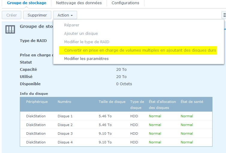

  Le 11/5/2018 à 11:30 AM, dany31 a dit :
l'option 'convertir en "volumes multiples"'
Développer
C'est aussi précisé "en ajoutant des disques durs"
Cette option ne sert que lorsque le volume existant a atteint la capacité maximum du NAS. On peut alors créer un nouveau volume sur des disques neufs.
