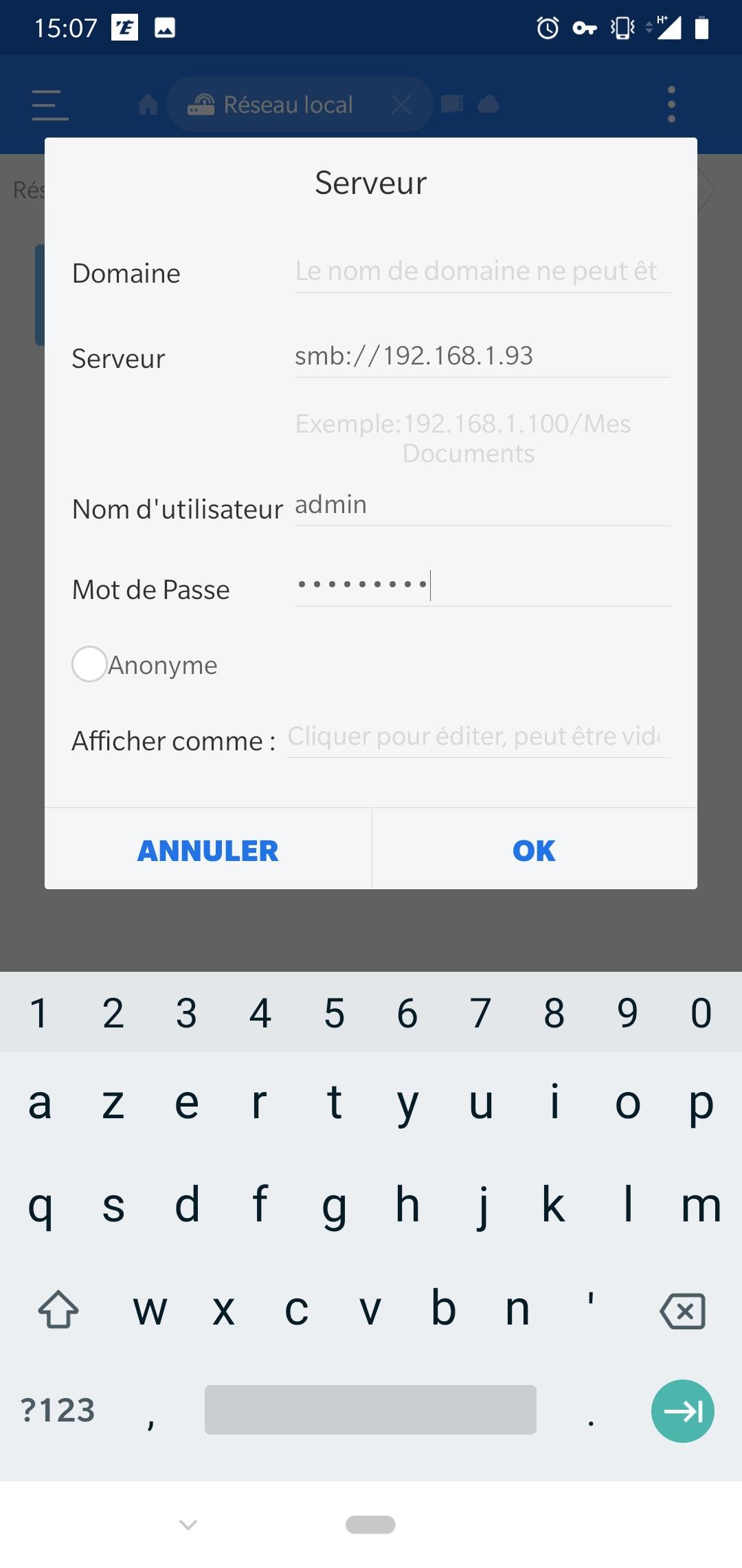

Voici la capture d'écran de mon téléphone. J'essaye via ES Explorer d'ajouter un disque réseau. Lorsque je clique sur OK ca me note échec.

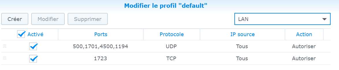

Pour ce qui est des ports j'ai tout ouverts sur le NAS ( UDP 500, 1701, 4500, 1194 / TCP 1723) et pareil sur la Box SFR
Je parlais de ton Mac... je ne connais pas Androïd.
Par ailleurs, lorsque tu dis " Pour ce qui est des ports j'ai tout ouverts sur le NAS ", on est d'accord que tu as ouvert les ports SMB dans le tunnel VPN ? Dans ce que tu dis, tu as autorisé les ports IPSec sur l'interface LAN uniquement. C'est bien, mais pas suffisant ...

La box SFR ne voit rentrer que les ports du tunnel L2TP. Elle ne voit pas les ports qui circulent dans le tunnel (c'est un peu le but ...).

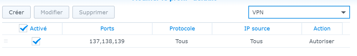

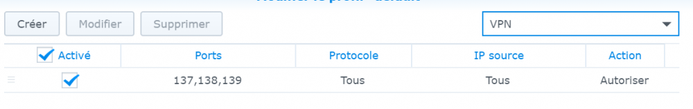

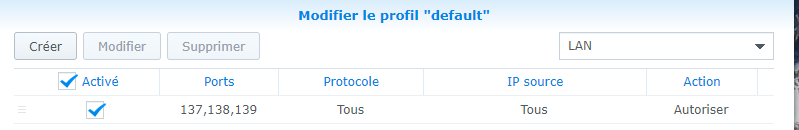

C'est donc le firewall du NAS : en haut à droite, dans la sélection de l'interface, Tu as "LAN", et c'est ce que tu as fait pour autoriser le tunnel. Dans la même liste déroulante, tu as aussi "VPN" : et c'est là que tu dois autoriser les ports SMB. (de mémoire, 137, 138, 139)
Je viens de le faire.
ne reste plus qu'à tester sur mon ordinateur ce weekend.
En revanche je ne comprend toujours pourquoi je peux voir ma box mais pas mon NAS alors que les deux sont sur le même réseau local.
J'ai enlevé les deux ports superflus.
