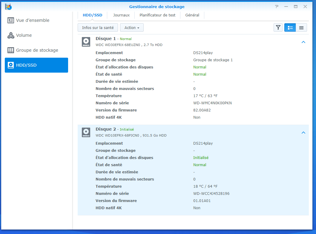

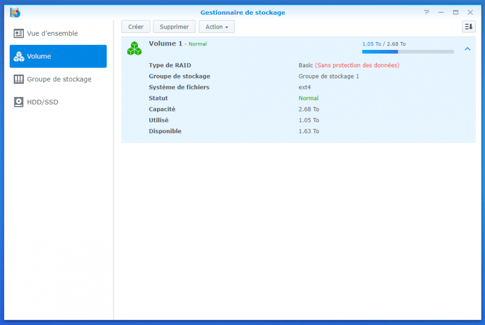

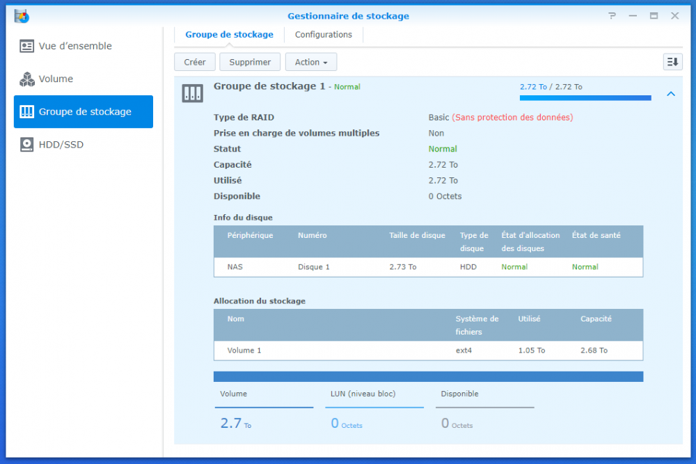

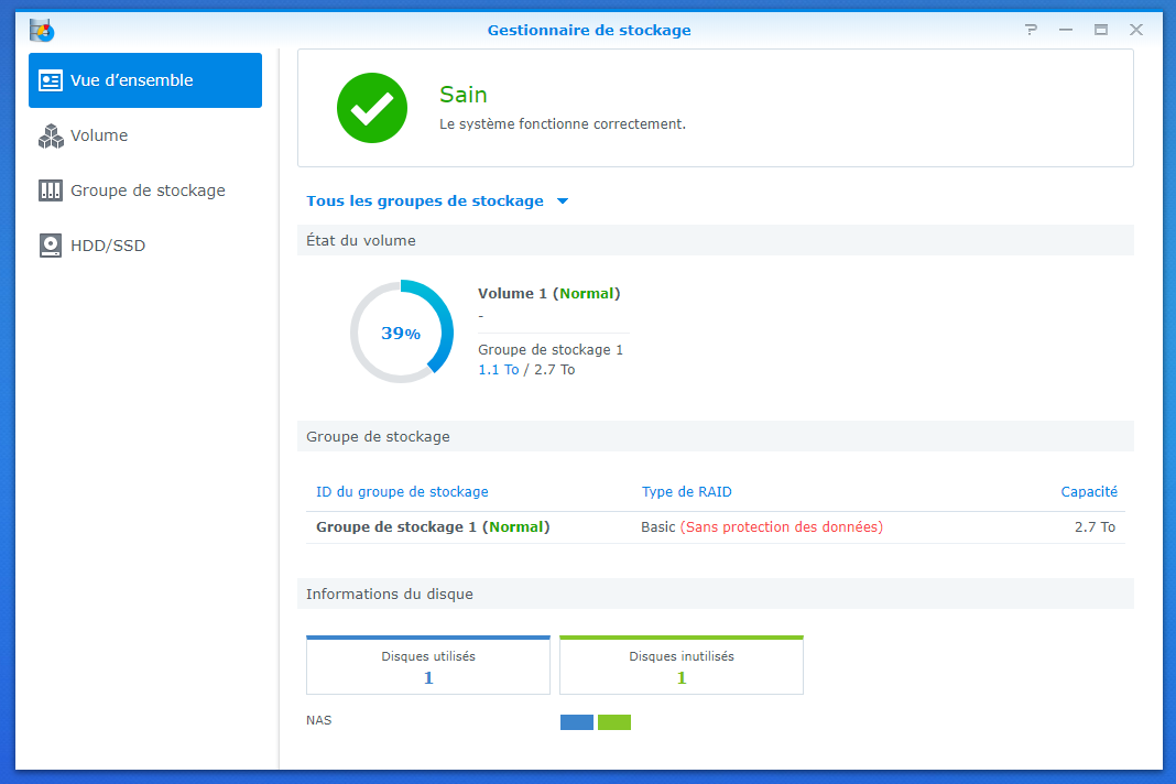

Pour pouvoir vous répondre correctement, il faudrait que vous nous donniez les vues de votre gestionnaire de stockage.
Il y a des tas de manières d'accéder à son NAS de l'extérieur, des meilleures aux pires. Il y a aussi des applis android.
Voilà les 4 captures d'écran.
Petit HS au passage, j'ai coché la case pour être averti d'une réponse, mais aucun mail de reçu (ni dans les spams), et le mail est correctement renseigné.
Votre disque 1 est en SHR sans protection des données et votre disque 2 ne comporte aucun volume.

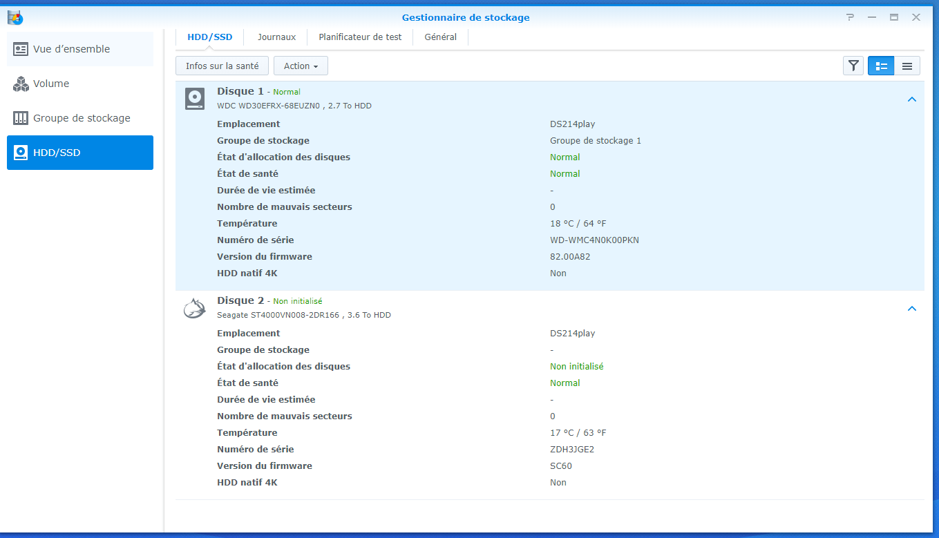

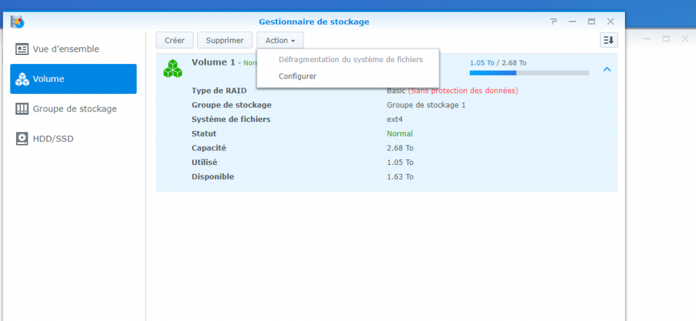

Je viens d'enlever le 1To et mis un 4To à la place, mais dans Gestionnaire de stockage > Volume, je n'ai pas l'option "augmentation de volume" (cf capture), je peut la trouver à un autre endroit ?
Edit : le disque est bien reconnu mais à priori "non initialisé", j'imagine que ça vient de là ? Par contre je ne trouve pas comment le faire.

Bonjour Kerweb,
Il te faut aller dans le groupe de stockage pour le rajouter au groupe actuel et par la suite au volume.
Dans le groupe de stockage tu dois avoir l'onglet gerer
Si je fais ça dans le groupe de stockage, j'ai bien la possibilité de mettre en Raid1, par contre ça ne sélectionne que le Disque 2 (le nouveau), il n'y a pas de risque que je perde mes données du disque 1 du coup ?
C'est bien comme cela qu'il faut procéder. Normalement, il n'y a aucun risque pour les données. Néanmoins, le risque 0 n'existe pas et comme pour toute manipulation sur des groupes de disques, il sera toujours recommandé de mettre à jour ses sauvegardes AVANT de procéder. C'est indiqué en préambule des tutos Synology.
Dans le cas d'une simple création d'un RAID1, les données du disque d'origine ne sont pas du tout impactées puisqu'il s'agit de créer un miroir sur un nouveau disque ce qui ne demande pas de déplacement des données contrairement à un RAID5.

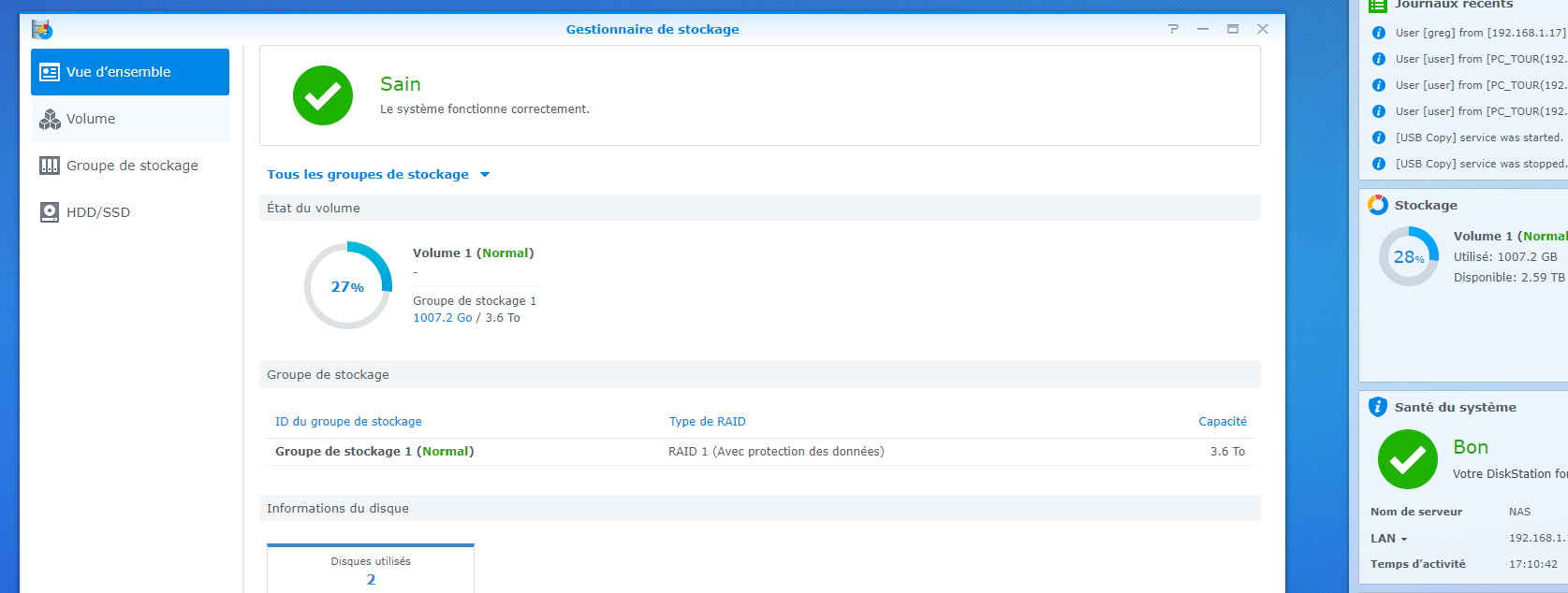

Bon et bien je pense que tout est OK, ça s'est terminé comme il fallait, pas d'erreur à priori. Et ça correspond bien au niveau de l'espace de stockage.
Bon le coup du 3.6To dispo au lieu des 4To normalement prévus j'imagine que c'est "normal" ? (-400Go en moins quand même, c'est pas rien).
A noté aussi un petit soucis de calcul sur les widgets de droite (l'espace total affiché est l'ancien), à mon avis le soucis sera réglé au prochain redémarrage.
