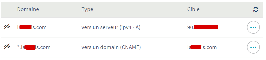

Bonjour merci pour votre réponse claire et rapide. Suite à modification j'ai de nouveau un pb.
Cette fois j'arrive sur la page de DSM alors que j'ai un fichier index.html dans le dossier web/test.
Je pense qu'il y'a quelque chose que je n'ai pas compris. Je vous ai mis la configuration actuelle.
Conf OVH
