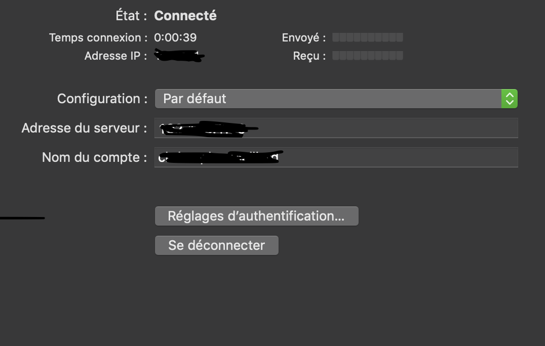

1) Ja' installé VPN Server et je l'ai configuré le mode L2TP/IPSec.
2)  J'ai configurer mon "préférence réseau" sur mon mac  et ça ce connecte à mon réseau Etat: Connecté...mais  voilà j'essai de me connecter depuis le wifi de mon voisin et la rien ! j'y suis presque 🤣.  J'ai un message le server ne répond pas !

En regardant cette copie d'écran, on devine que l'@ du serveur est en 192.
C'est donc une adresse privée / locale. C'est rassurant que tu ne puisses pas t'y connecter depuis le wifi de ton voisin ...
Il te faut à cet endroit une adresse IP / DDNS Wan

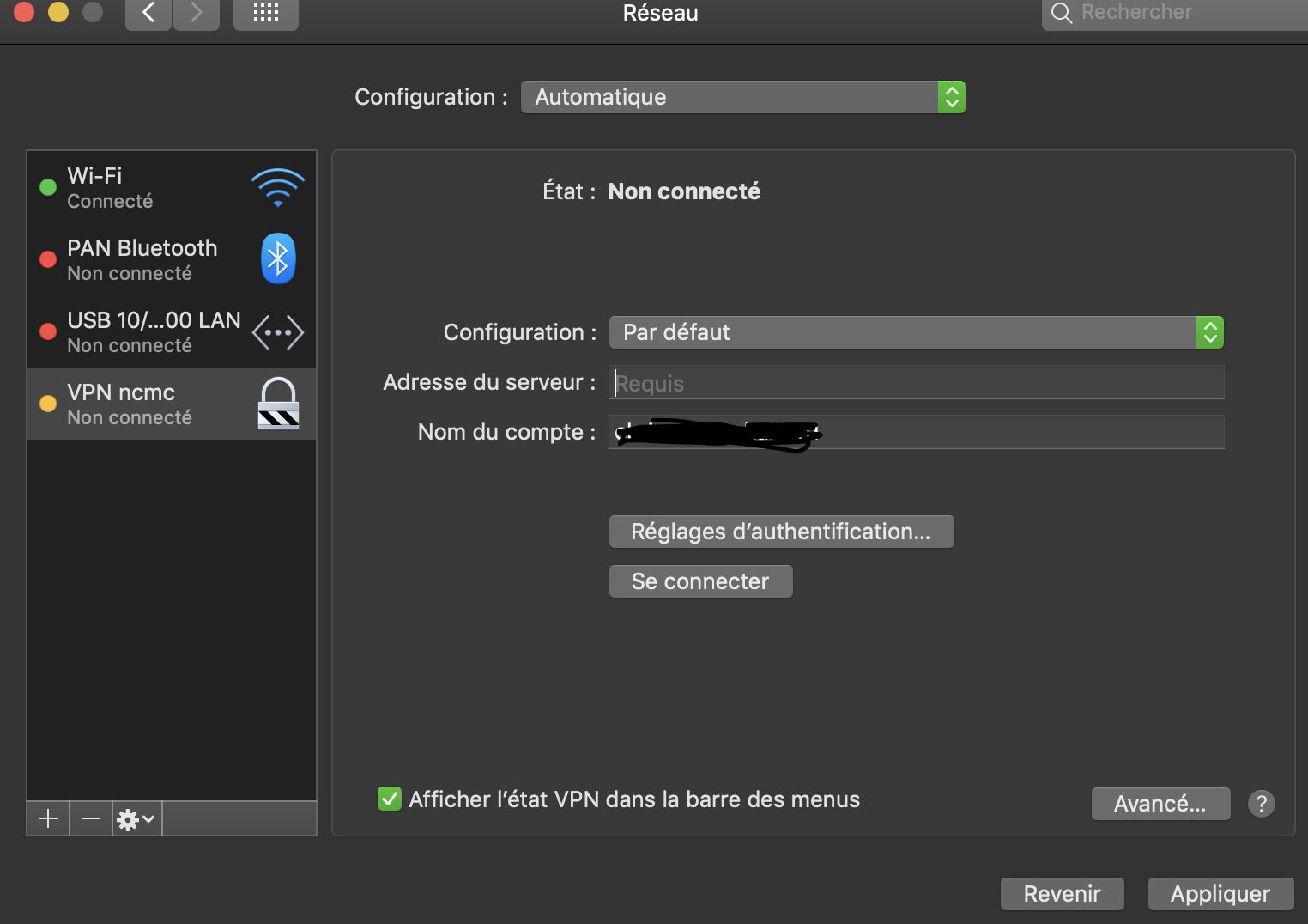

voila Pikeupe, j'ai ouvert les ports 500 et 4500 en UDP sur ma Freebox révolution ainsi que sur mon Asus RT-AC66U et maintenant la grande question pour un champion ! je dois mettre quoi comme adresse du server quand je suis à l'extérieur ??? Merci encore pour ton aide bonne soirée
Topher
992611565_Capturedcran2019-01-2423_51_38.thumb.png.0bf4fd34a5b7c9069171425cba82131e.png
depuis l'extérieur il faut utiliser l'adresse WAN.
Il ne faut pas confondre les adresses WAN et LAN.
