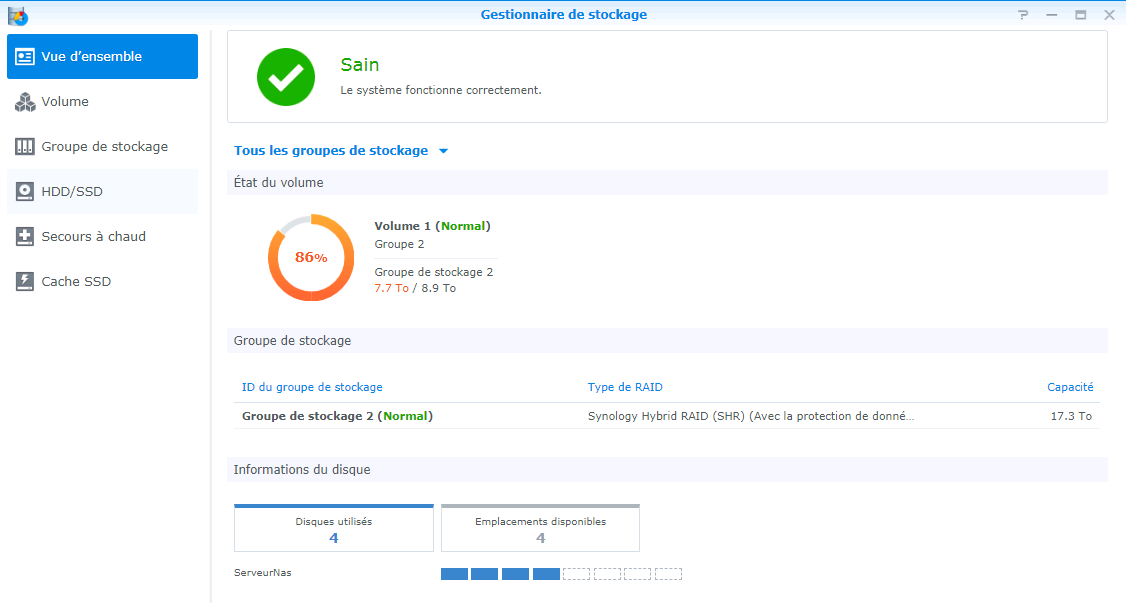

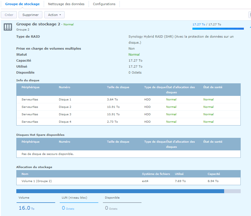

La machine est configurée en SHR, et dispose donc de 17.27 To dans mon groupe de stockage. Cependant, et c'est bien là que se situe le problème, le volume ne dispose que de 8.94 To, et il m'est impossible d'en créer un nouveau (bouton grisé)... et il arrive plein! Je n'ai pas d'utilité à une fragmentation quelconque de mon stockage... Comment disposer de l'entièreté de mon espace (sans parler de la partie prise pour le RAID)?
Je vous mets deux trois printscreens qui pourraient peut-être vous aider....
Merci d'avance! :)

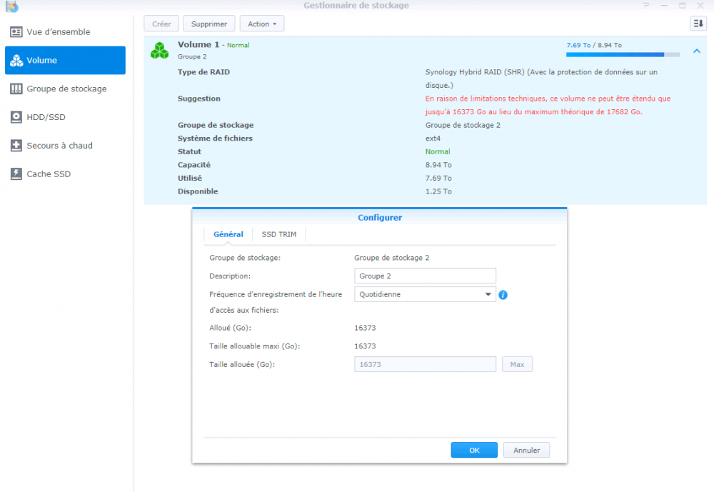

Oui, dans l'onglet "volume", j'ai essayé de cliquer sur action. C'est d'ailleurs ce qui est montré dans mon printscreen plus haut. La taille allouée est déjà à 16373, soit le max. Franchement, la limite à 16373 au lieu de 17682 est un soucis secondaire.... Je préfère me focaliser sur le fait de passer de 8.94 To à 16 ! 😉

Encore une fois, tel que montré sur mon deuxième printscreen, le bouton "Action" ne me mène nulle part. Je peux changer la description, la fréquence du "Record File access Time" (j'ai mis en anglais pour chercher des réponses sur le web anglophone).  C'est absolument tout ce que je peux faire dans "Action". Je peux bien essayer de supprimer le volume, mais même ça est impossible.

Ok donc cela explique pourquoi tu peux pas passer ton volume au dessus de 16To ( pour info les nas en J sont limité au volumes maxi de 16To).
il y a 15 minutes, sodfenrir a dit :
j'ai en effet migré de l'ancien au 1815.
Inutile de chercher plus loin. Le 413J est limité à 16To. Le groupe ne peut pas être étendu au delà.

Mais je rebondis tout de même... Car le fait que le groupe soit à 16 To au lieu de 17, je m'en fiche un peu (enfin..)...
Moi, j'aimerais surtout savoir pourquoi mon volume est plein à 8To et que je ne peux pas en créer un nouveau?

Votre volume est effectivement de 8.9To. Que dit le bouton gérer du menu volume ?
Gérer c'était dans la version 6.1 que j'ai toujours. Dans la 6.2 c'est Action.
Vu la quantité de stockage non utilisée, il devrait y avoir la possibilité soit d'étendre le volume existant, soit de créer un nouveau volume.
Mais bon, ce n'est pas très important puisque vous allez reconstruire votre groupe.
