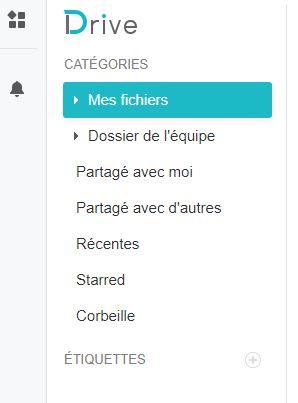

Peut-être une piste la rubrique mes fichiers n'apparaît pas dans les images que tu as postées. Voilà ce que j'ai
Modifié par Jeff777
Je crois que j'ai trouvé. Au dessus de l'option "activer la corbeille" Il y a l'option "activer le service d'accueil de l'utilisateur". C'est cette case qui te permet de faire figurer ou non les rubriques "Mes fichiers" et "Corbeille".

Bonjour Jeff777,
Bien vu! En effet, en activant l'option "activer le service d'accueil de l'utilisateur" puis "activer la corbeille", j'ai bien les dossiers qui s'affichent.
