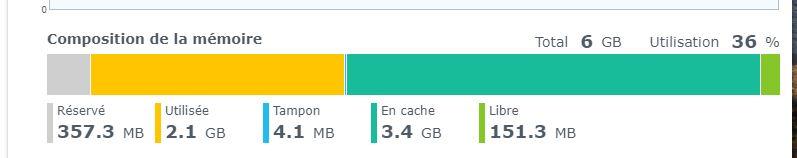

Merci @firlin, mais je ne pense pas me lancer  là dedans pour le moment les 2+4 Go font l'affaire et je ne crois pas que 2+8Go augmenteraient beaucoup les performances. En ce moment j'ai cela avec sauvegarde et conversion en cours
Je me pose cependant la question de la raison qui pousse Synology a ne pas faire état de la possibilité d'ajouter au 2 Go de base une barrette de 8Go.

Moments est actuellement en train d'indexer les visages et il utilise un peu plus de 2 Go de mémoire. Tandis que la "base de données système" occupe 500 Mo
Avec les autres processus de base + download station je suis à 3,2 Go utilisé.
Comme je compte lancer des machines virtuelles, les 10 Go vont être confortables. Le but c'est d'éviter à tout prix que le système swappe.
