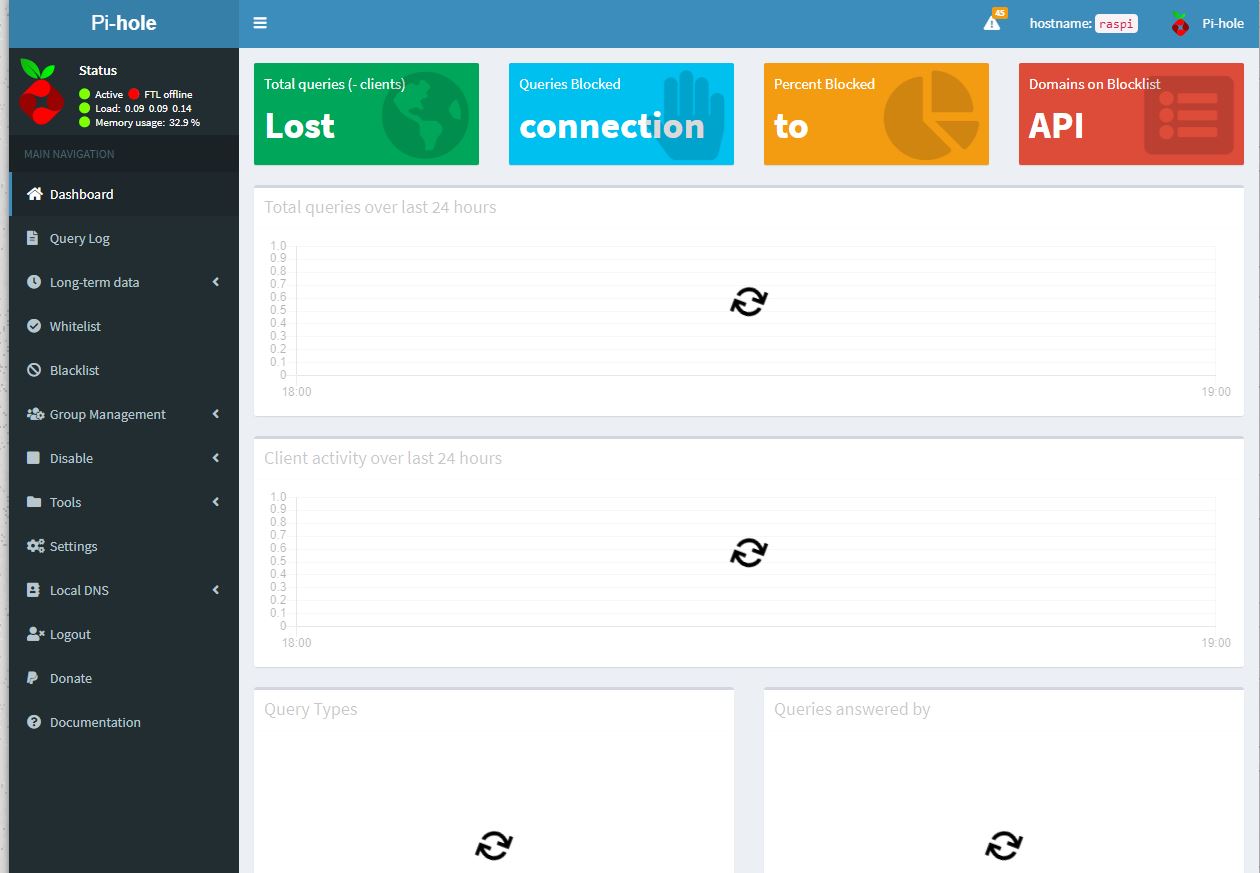

J'ai installé le raspberry connecté sur le routeur. J'accède  à l'interface de gestion avec VNC. J'ai installé pi-hole comme indiqué par @.Shad..
J'ai donné une IP fixe 192.168.1.7 au raspberry et j'accède maintenant à l'interface web avec 192.168.1.7/admin.
Sur le dashboard les petites flèches tournent en rond. En haut, dans le status j'ai "active" vert mais "FTL offline" rouge.
J'ai essayé plusieurs réglage  mais impossible d'afficher des valeurs sur le dashboard.
Ce que j'ai essayé de régler :
Sur le PI les Upstream DNS serveurs (l'adresse du routeur ou ceux de mes deux NAS)
Sur le routeur : les DNS et le port forwarding du port 53.
Ce que je voudrais obtenir : que les requêtes passent par le pi puis par les dns locaux.
Le diagnostic est toujours le même quelque soit mon réglage :
DNSMASQ_CONFIG FTL failed to start due to failed to create listening socket for port 53: Address already in use
Est-ce que vous avez une idée du réglage qui fonctionnerait dans mon cas ?
EDIT : peut-être l'OS du pi n'est pas compatible?
Modifié par Jeff777
Je pense que Raspberry Pi a son propre résolveur, et qu'il est actif, donc le port 53 est déjà occupé.
Tu peux vérifier en tapant en SSH :
sudo systemctl status systemd-resolved
S'il est bien présent et actif, tu peux l'arrêter :
sudo systemctl stop systemd-resolved
Puis le désactiver au boot :
sudo systemctl disable systemd-resolved
Ensuite tu peux relancer Pi-hole :
pihole restartdns

Il a tout mis à jour. Après avoir rebooté :
pi@raspi:~ $ sudo systemctl status systemd-resolved
● systemd-resolved.service - Network Name Resolution
   Loaded: loaded (/lib/systemd/system/systemd-resolved.service; disabled; vendo
  Drop-In: /lib/systemd/system/systemd-resolved.service.d
           └─resolvconf.conf
   Active: inactive (dead)
Et Pi-hole arrive à s'exécuter ?

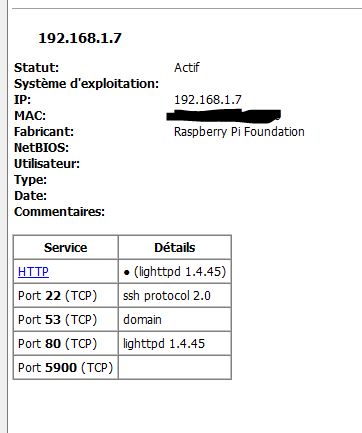

Il dit que le port 53 est déjà occupé, si ce n'est pas systemd-resolvd qui écoute sur ce port ça doit être autre chose, tu peux essayer :
sudo lsof -i -P -n | grep LISTEN
Modifié par .Shad.
voilà :
C'est quoi named ?
Edit : Le domaine ?Capture.JPG.6858d2452ca3502beff6f67e8b04fd14.JPG
Modifié par Jeff777
C'est Bind9, un serveur DNS, le même que DSM utilise.
Tu fais la même procédure qu'avec systemd-resolvd mais avec bind9 à la place.
Pourquoi tu as Bind installé par contre, bonne question ^^
?? aucune idée. Ah si, à un moment j'ai du penser installer un DNS sur le Raspberry ou peut-être un pare-feu IPV6
ça a du sens ce que je viens de dire ?Je peux donc le désinstaller. Comment fait-on ?
Merci @.Shad. j'ai désinstallé bind et le Dashboard de pihole fonctionne.
Il ne reste plus qu'à le configurer correctement 👍

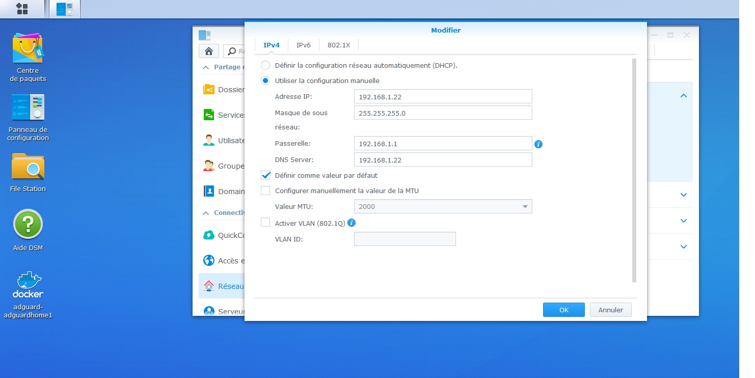

Je me permet d'écrire ici car je suis en train de configurer AdGuard Home et vu que la configuration et l'outil ont l'air semblable ça évite d'ouvrir un nouveau sujet de discussion. Ne pas hésitez a me dire si j'ai mal fait et que je dois créer un topic dédié 😉
Donc installation de Adguard via Docker pas de problème grâce au tuto du net, bien que j'ai du basculé sur le port 8080 comme conseillé car avec le 80 j'avais un message d'erreur.
Après moultes "bricolages" car rien ne voulait fonctionner j'ai suivi les consignes de EVOtk (message du 13 Novembre 2020) mais le bazar ne distribue pas les ip a mes appareils, donc rien ne fonctionne.
Voici ma config en images. Le reseau du NAS était reglé sur DHCP automatique (après avoir suivi le tuto de Securisation du NAS de ce forum) j'en ai donc conclu qu'il fallait changer tout ça vu que le DHCP allait être désactivé sur la Livebox)
Donc ça donne ça :
Ensuite dans la Livebox, j'ai passé le NAS en baux statique pour qu'il garde son ip (c'est bien la procédure n'est-ce pas ?), puis désactivé le DHCP

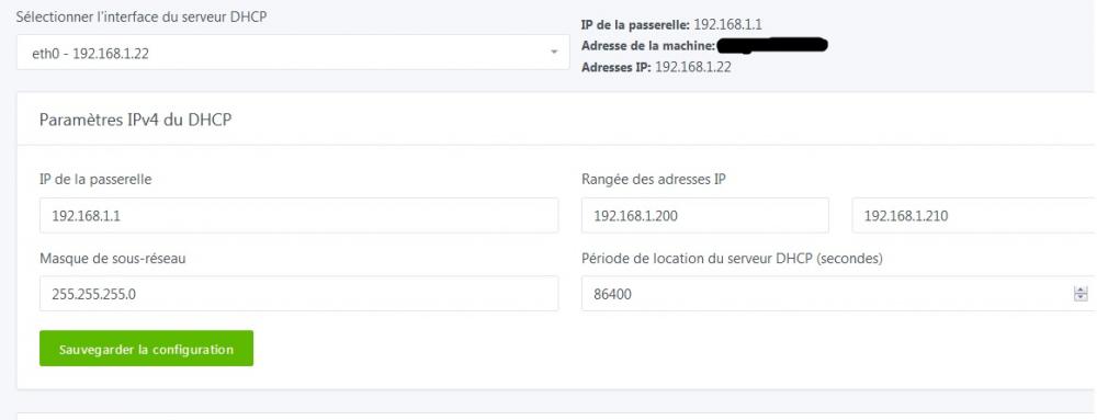

Puis dans  les paramètres DHCP de Adguard, j'ai renseigné une plage ip différente de celle de la Livebox, activé le serveur DHCP, sauvegarder.
Redémarrage de l'ensemble (NAS, box, PC, telephone...) et rien ne marche. Le serveur n'attribue pas d'ip a mes appareils. Par exemple sur le téléphone android, lorsque qu'il tente de se connecté au Wifi il bloque sur l'obtention de l'adresse ip.
J'ai du louper une étape ou faire quelque chose complétement de travers. Tout ça dépasse un peu mes connaissances et je commence a être fatigué de tripoté les paramètres et reboot tout les appareils en espérant que ça marche...
Un peu d'aide siouplait ? 🤔

Et a part ça vous pensez que la config que j'ai fait dans les screens tiens la route ou ya des trucs à rectifier ? (En dehors de l'histoire de macvlan)
Modifié par Tchinkwe
Je confirme les dires de @EVOTk, sur le NAS tu seras coincé par les ports déjà occupé par Webstation et Nginx.
Donc conteneur sur réseau macvlan, ou bien installer Adguard sur un appareil dédié type Raspberry Pi.
Modifié par .Shad.
