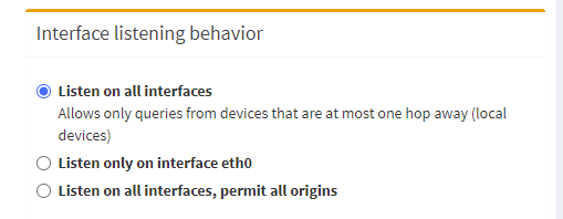

ordimans Posté(e) le 19 juin 2020 Posté(e) le 19 juin 2020 Le 28/02/2020 à 02:06, ordimans a dit : J'ai suivi le même tuto que tout le monde, j'ai un DS218+ avec le DHCP Server, un docker pihole avec macvlan. Le seul probleme qu'il me reste à régler et la résolution des noms. J'ai activé le Conditional Forwarding mais cela ne semble pas marché.... J'ai du loupé un truc. Côté DHCP server syno, j'ai local.home dans Domain Name. Côté Pihole, j'ai l'adresse IP du Syno vu que c'est lui le DHCP, et local.home dans domain aussi. faut peut être juste mettre local, il aime pas avec un . ? Je suis pas très à l'aise avec les noms de domaine, vu que j'ai toujours tout fait à l'IP mais c'est compliqué aquand y a beaucoup d'appariel 😄 Par contre, je n'ai rien monté en volume sur le docker pihole, j'ai vu que certains le font, avec quelques fichiers conf (dnsmasq, resolv) Faut peut être que j'aille lire la doc pihole pour ça 😄 Car je l'utilisais jusqu'à présent sur un rspi et j'ai jamais utiliser ces fichiers. Bon en passant en 5.0, je vais pouvoir contourner le problème semble t'il. J'ai bien l'image latest sur DSM, mais je suis en 4.3.2, il n'y a pas encore la 5.0, comment upgrade facilement ? 0 Citer
.Shad. Posté(e) le 19 juin 2020 Posté(e) le 19 juin 2020 il y a 4 minutes, ordimans a dit : Car je l'utilisais jusqu'à présent sur un rspi et j'ai jamais utiliser ces fichiers. Et tu devrais continuer 😉 Et tu vas peut-être pouvoir le contourner oui, mais ce n'est pas souhaitable. Essaie avec ce réglage en plus du conditional forwarding : 1 Citer
