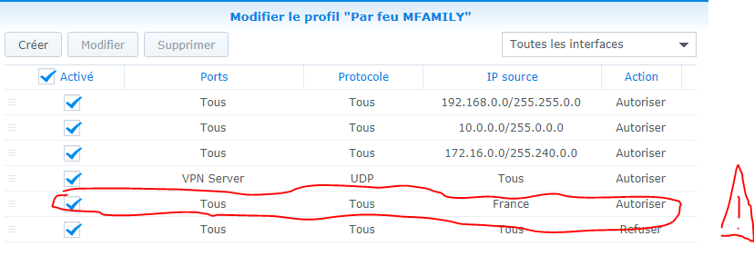

KevM Posté(e) le 27 février 2019 Partager Posté(e) le 27 février 2019 (modifié) Salut, Je reviens vers vous car j'ai 3 interrogations au niveau de la sécurité pour mon nas après le tuto sécu de Fenrir et d'autres sur le net. 1/ Sur un tuto j'avais vu cette règle de par feu et je l'ai mis bêtement, mais je me pose la question car ça ne me semble pas très sécure ! Votre avis ? D'où ma seconde question ! 2/ Est il possible de faire en sorte de dire au Nas seulement quelles appareils ont le droit d'accéder au Nas ! Je n'ai rien trouvé de probant sur mon rapide coup d'oeil on the net. J'avais pensé à rentrer les adresses ip publique de mes appareils, mais mon smartphone en 3G change tout le temps d'adresse ip publique, normal je me déplace. du coup ça me semble compliqué via le par feu. Une idée peut être ? 3/ Suite au tuto de Fenrir j'ai paramétré mon VPN, cependant le lien avec le certificat lets encrypt ne se fait pas, est ce réellement dangereux, ess login et mp circule via htpp du coup ? (malgré la redirection des connexions vers https et application du certif aux apps) ? Je vous invite à jeter un œil à un sujet que j'avais ouvert voir ma question Q5 sur mon dernier post ici : Bonne nuit et merci par avance pour vos réponses. Modifié le 27 février 2019 par KevM 0 Citer Lien vers le commentaire Partager sur d’autres sites More sharing options...
Mic13710 Posté(e) le 27 février 2019 Partager Posté(e) le 27 février 2019 1. Règle à supprimer ! En clair, vous autorisez tous les ports pour toutes les adresses. Autant dire que le parefeu ne sert plus à rien. 2. Vous ne pouvez bloquer que des adresses publiques fixes. Les autorisations/blocages se font dans les règles de blocage auto de l'onglet compte dans le menu sécurité 3. Dans la config OpenVPN, vous remplacez votre IP fixe par votre ndd 0 Citer Lien vers le commentaire Partager sur d’autres sites More sharing options...

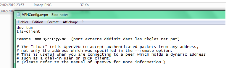

KevM Posté(e) le 27 février 2019 Auteur Partager Posté(e) le 27 février 2019 (modifié) Merci, pour votre retour rapide, d'accord pour la question 1 et 2 je modifie ça ce soir. il y a 26 minutes, Mic13710 a dit : 3. Dans la config OpenVPN, vous remplacez votre IP fixe par votre ndd Effectivement c'est ce que j'ai fait depuis que j'ai créé mon ndd et mon certificat lets encrypt, mais cela ne semble pas fonctionner, voici comment il est configuré actuellement. Modifié le 27 février 2019 par KevM 0 Citer Lien vers le commentaire Partager sur d’autres sites More sharing options...
Mic13710 Posté(e) le 27 février 2019 Partager Posté(e) le 27 février 2019 Je ne sais pas si ça peut fonctionner avec une adresse Synology. Ca fonctionne en tout cas très bien avec un vrai ndd. Le problème est probablement dû à l'absence de port. Avez-vous essayé d'indiquer le port de votre VPN (1194 par défaut) ? 0 Citer Lien vers le commentaire Partager sur d’autres sites More sharing options...
KevM Posté(e) le 27 février 2019 Auteur Partager Posté(e) le 27 février 2019 (modifié) Re-bonjour, Juste pour être sur que je n'ai pas créé de confusion avec mes 2 posts, maintenant j'ai bien accès à mon nas via Open VPN, le seul bémol qui reste c'est le certificat qui n'est pas lié ou reconnu. Mais cela ne bloque pas l'accès au vPN ainsi qu'aux données hébergées sur le Nas. Je me demandais juste si ça posait un pb de sécurité et de comment lié le certificat. il y a 39 minutes, Mic13710 a dit : Je ne sais pas si ça peut fonctionner avec une adresse Synology. Ca fonctionne en tout cas très bien avec un vrai ndd. - Ok je vais voir si d'autre personnes ont déjà essayé avec un ndd syno. il y a 39 minutes, Mic13710 a dit : Le problème est probablement dû à l'absence de port. Avez-vous essayé d'indiquer le port de votre VPN (1194 par défaut) ? - Je n'ai pas pointé vers ce port là, mais le port 443 (externe), qui est redirigé via nat pat vers le port 1194 (port interne), je vais voir ce soir si ça vient de là ! Modifié le 27 février 2019 par KevM 0 Citer Lien vers le commentaire Partager sur d’autres sites More sharing options...
Mic13710 Posté(e) le 27 février 2019 Partager Posté(e) le 27 février 2019 Il faut tout de même spécifier le port à la fin de l'adresse du remote. Pour info, on peut très bien utiliser un autre port que le 1194 au niveau du NAS. Perso, j'ai utilisé le 443 dans les paramétrages. Ne pas s'inquiéter du message en rouge. Il dit simplement qu'il n'y a pas de protocole de vérification mis en place. Si le certificat n'était pas le bon, il n'y aurait pas de connexion. 0 Citer Lien vers le commentaire Partager sur d’autres sites More sharing options...

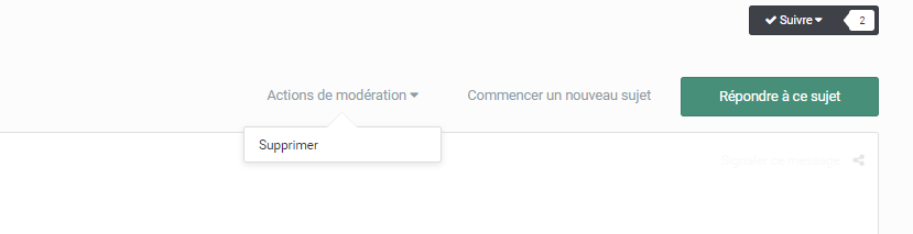

Mic13710 Posté(e) le 1 mars 2019 Partager Posté(e) le 1 mars 2019 Non seulement j'y vois un inconvénient, mais en plus je ne crois pas que votre niveau d'habilitation vous le permette. Si tout le monde supprimait ses demandes une fois le problème résolu, il ne resterait plus que des sujets sans solutions. Que les réponses se retrouvent sur d'autres posts du forum n'est pas une raison de suppression. 0 Citer Lien vers le commentaire Partager sur d’autres sites More sharing options...
KevM Posté(e) le 1 mars 2019 Auteur Partager Posté(e) le 1 mars 2019 Il y a 7 heures, Mic13710 a dit : Non seulement j'y vois un inconvénient, mais en plus je ne crois pas que votre niveau d'habilitation vous le permette. Si tout le monde supprimait ses demandes une fois le problème résolu, il ne resterait plus que des sujets sans solutions. Que les réponses se retrouvent sur d'autres posts du forum n'est pas une raison de suppression. Bonjour @Mic13710, n'y voyez pas quelque chose de négatif, je pensai bien faire pour éviter de saturé le forum de multiples sujets identiques, qui au final apporte la même réponse, tuto fenrir et ces multiples réponses, ainsi que mon autre sujet situé dans VPN server que j'édite avec les solutions à chaque fois que je là trouve. Voir le dernier post qu'il me reste à mettre à jour : Après comme cela pose problème, je ne le supprimerai pas (enfin comme vous dite je n'ai à mon avis pas l'habilitation, mais via le haut de la page actions de modération le menu déroulant propose supprimer). Par ailleurs je suis bien d'accord avec votre point de vu, cela partait d'une bonne intention. 0 Citer Lien vers le commentaire Partager sur d’autres sites More sharing options...
KevM Posté(e) le 1 mars 2019 Auteur Partager Posté(e) le 1 mars 2019 (modifié) Pour revenir au sujet j'apporte une réponse lié au message Warning...... du certificat : Le message est lié a l'interrogation du certificat qui se fait à cause du port 443 (https) le certificat est bien présent mais pas reconnu, si l'on passe par un autre port qui ne vérifie pas le certificat, le message n'apparaît plus si j'ai bien compris le discours de mon presta, exemple par le port 445 si je ne me trompe pas le message n’apparaît pas. Comme vous le disiez Mic13710, si le certificat était manquant le vpn ne pourrait se connecter et créer le tunnel. Voilà, touts mes problèmes et interrogations sont résolus. Je vous remercie tous pour votre aide précieuse. 🙂 Modifié le 1 mars 2019 par KevM 0 Citer Lien vers le commentaire Partager sur d’autres sites More sharing options...
Mic13710 Posté(e) le 1 mars 2019 Partager Posté(e) le 1 mars 2019 il y a 56 minutes, KevM a dit : le haut de la page actions de modération le menu déroulant propose supprimer ???? Vous ne devriez pas avoir accès à ce menu qui est normalement réservé aux modos, à moins que ce soit attribué aussi au créateur du sujet, mais j'en doute. 0 Citer Lien vers le commentaire Partager sur d’autres sites More sharing options...
KevM Posté(e) le 1 mars 2019 Auteur Partager Posté(e) le 1 mars 2019 (modifié) il y a 12 minutes, Mic13710 a dit : ???? Vous ne devriez pas avoir accès à ce menu qui est normalement réservé aux modos, à moins que ce soit attribué aussi au créateur du sujet, mais j'en doute. Modifié le 1 mars 2019 par KevM 0 Citer Lien vers le commentaire Partager sur d’autres sites More sharing options...
Jeff777 Posté(e) le 1 mars 2019 Partager Posté(e) le 1 mars 2019 il y a 14 minutes, Mic13710 a dit : à moins que ce soit attribué aussi au créateur du sujet, mais j'en doute. Bonjour, C'est bien attribué au créateur de sujet, j'ai la même chose sur un sujet que j'ai commençé. 0 Citer Lien vers le commentaire Partager sur d’autres sites More sharing options...
