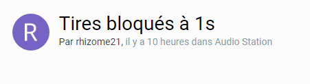

@rhizome21Merci de veiller à la lisibilité des titres des messages créés :
Cela permet de retrouver des sujets en lien lors d'une recherche.
Je fais la modif, mais seule la 1ère fois est sans douleur :mrgreen:
