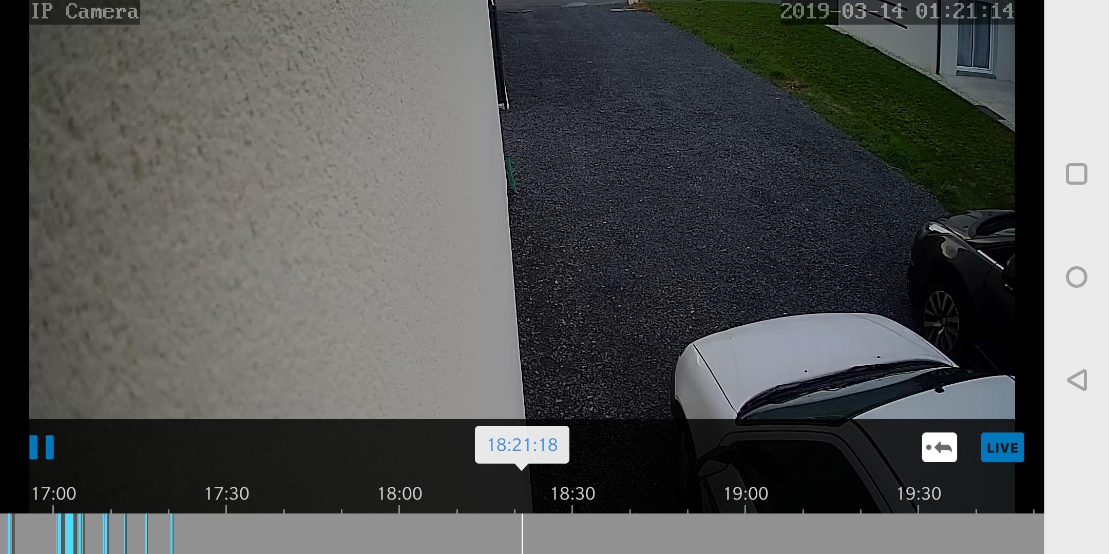

Nouvel utilisateur de Surveillance Station et d'une maison fraîchement construite, j'ai acheté une caméra HOSAFE POE ( lien) qui fonctionne via ONEVIF sur mon NAS DS214 Play.

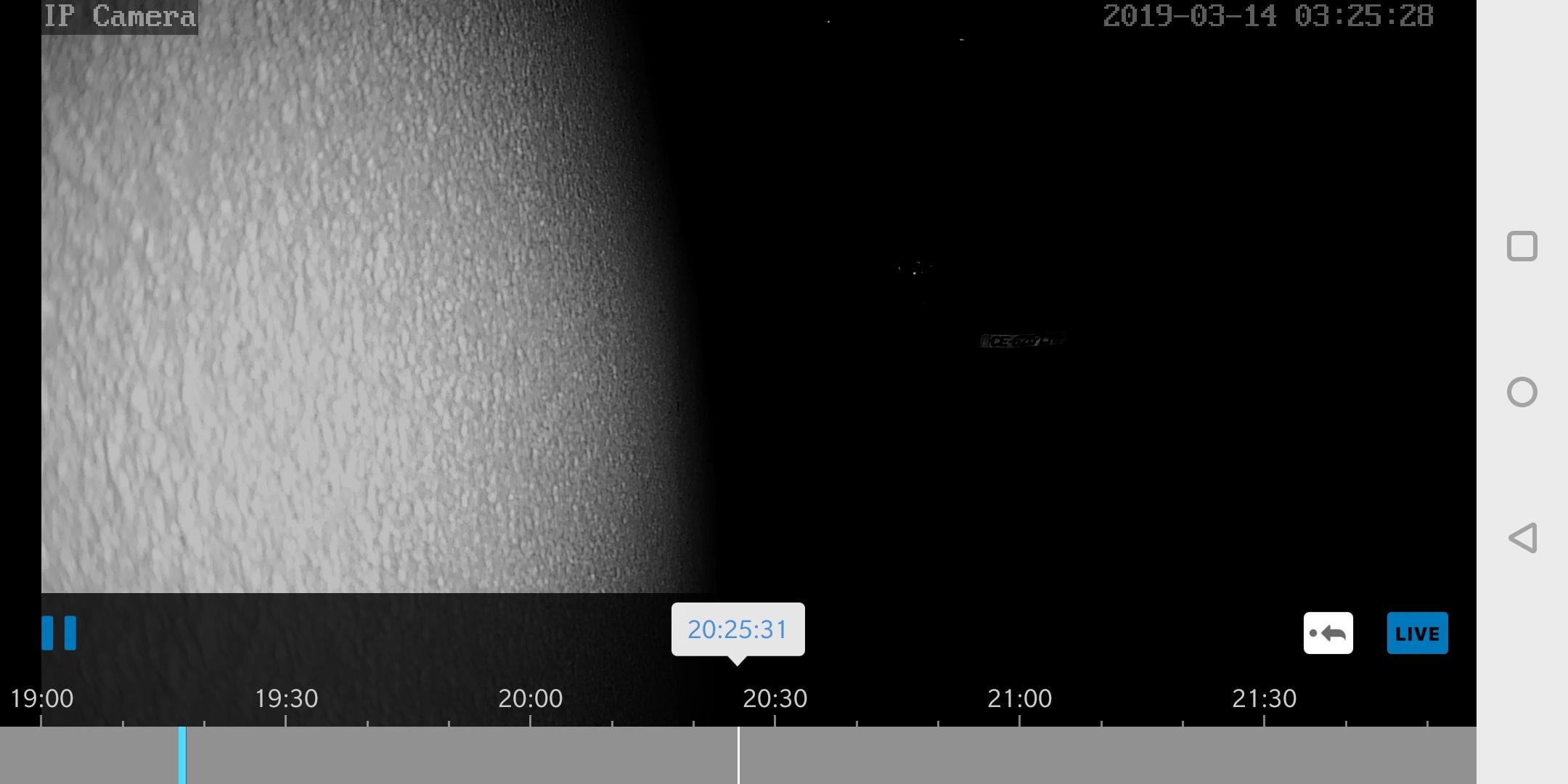

Cette caméra film mon chemin d'accès et elle est fixé contre le mur de la maison en direction du chemin. En journée je suis très satisfait du résultat, mais la nuit le focus/infrarouge se fait sur le mur qui est dans le champ de vision.
Du coup je n'ai plus la vision du chemin, si je la tourne sur le côté cela fonctionne mais je film également le terrain du voisin.

normalement, il est difficile pour une améra ou un appareil photo de faire une mise au point sur une surface unie tel que le blanc ou le noir.
le probleme, c'est que la source de lumière devrait provenir de l'IR, elle sera difficilement masquable.
Pour la mise au point, c'est le réglage de la distance du sujet, par rapport à l'objectif. je pense que les caméra utilise l'hyperfocal pour calculer la mise au point (donc réglage du focus), et en fonction de la mise au point (sujet de la scène), il effectuera un réglage de la luminosité (ouverture du diafragme), sauf en hyperfocal ou il utilisera l'ensemble de la scène pour régler la luninosité. En conclusion, si il arrive à faire une mise au point à un endroit bien définie (peut être que c'est fonction du type de caméra, en cam ip, je ne connais pas les fonctions), la luminosité sera réglé en fonction de la mise au point (donc l'endroit qui nous intéresse sur l'image).
et puis l'incovénient de passer le réglage de la luminosité en manuel, c'est que la caméra film dehors, donc avec une luminosité variable, et si la luminosité est en manuel, de jour, il ne verra rien, puisque regler pour le sombre, donc une ouverture de diafragme au maxi (l'image sera cramé).

Quand je désactive IR, je n'ai plus de visibilité la nuit forcément.
Le seul paramètre que j'ai trouvé, et la surexposition, mais même avec ça on voit pas très bien.
Je trouve cela dommage, la caméra est très correcte pour le prix mais ne semble pas convenir dans mon cas.
