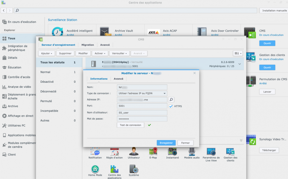

  2. SS CMS Sur l’hôte :
    1. Dans « Avancé » / mettre « Mode serveur hôte en auto »
    2. Ajouter un serveur

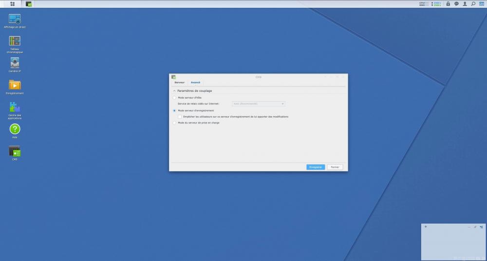

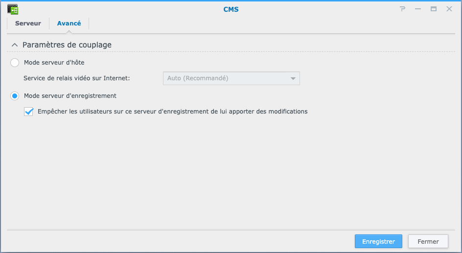

  3. SS /CMS sur la cible (DS416play) :
    1. Dans « Avancé » / mettre « Mode serveur d’enregistrement »

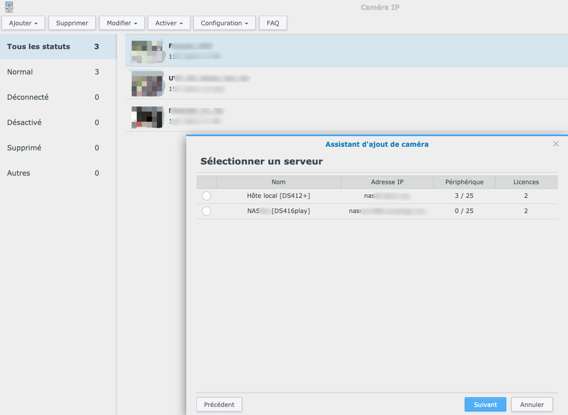

  5. Pour ajouter une camera, faites comme d’habitude

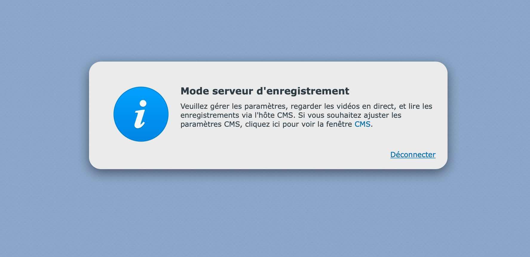

Bonsoir, @Varx
Une petite astuce si on active l’option sur le serveur d'enregistrement « Empêcher les utilisateurs sur ce serveurs... » alors la gestion ce fait uniquement à travers le serveur hôte.
Mais si on désactive cette option, alors le serveur d’enregistrement est toujours géré par l’hôte, mais il ce comporte aussi comme si CMS sur SS n’était pas activé. (il est donc possible de le gérer, de visualiser ces caméras (uniquement les siennes) directement sur celui ci...)

C'était un, de mes objectifs du test. Garder la gestion mais aussi de pouvoir être sûr que le NAS cible ne puisse pas voir le contenu des cameras qui ne sont pas sur son site.
Il y a 17 heures, Varx a dit :
Je confirme, un serveur d'enregistrement ne peut pas voir les caméras des autres serveurs (hôtes ou enregistrements).
Avec « Empêcher les utilisateurs sur ce serveurs... » décoché

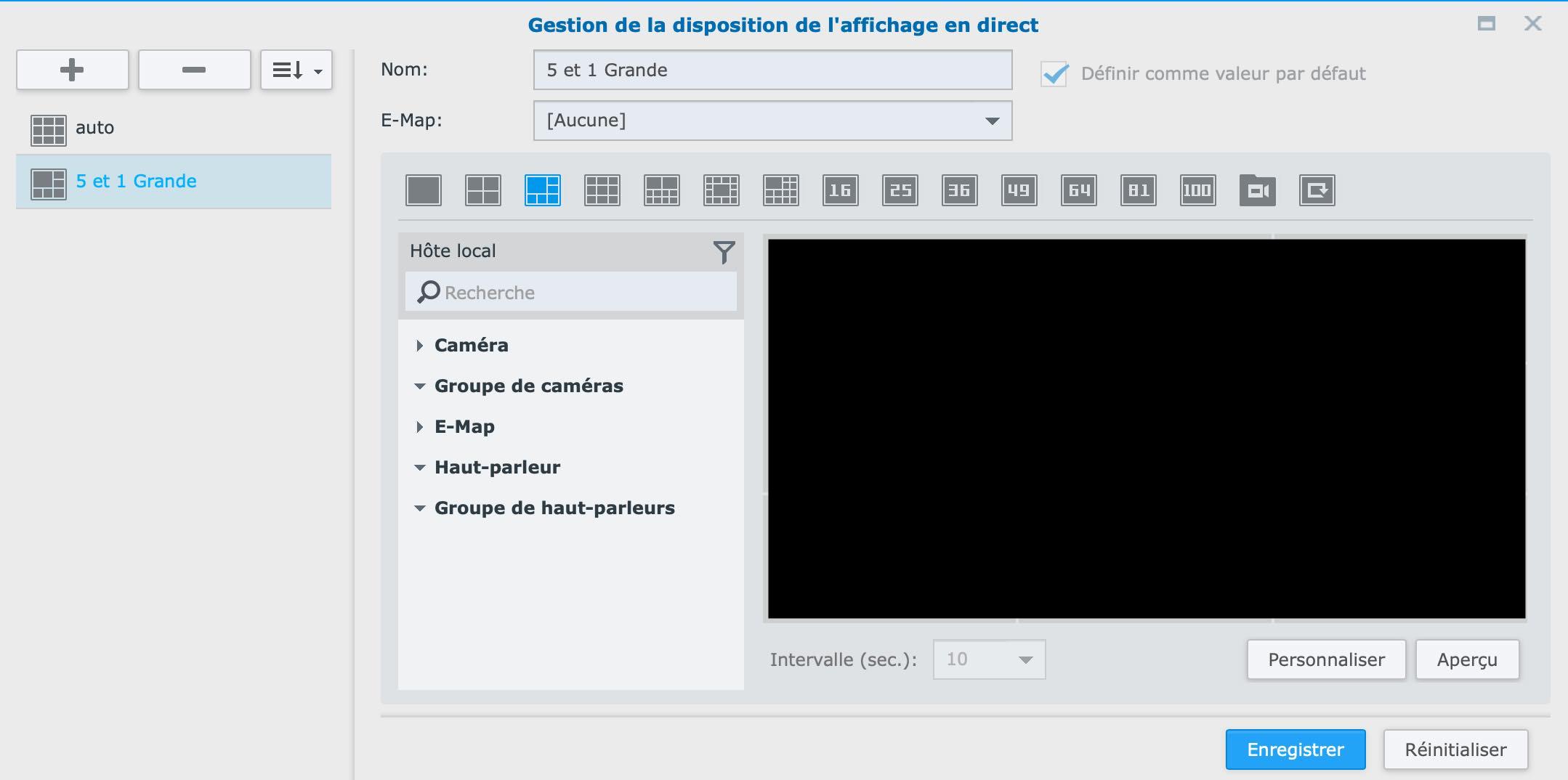

1077358466_Capturedcran2019-10-0102_39_21.thumb.jpg.40d107535c9d8124d5548c361a0007f8.jpg
Avec l'option coché
1681351487_Capturedcran2019-10-0102_41_44.thumb.jpg.f398ceaf5861b859b206ac33292e980a.jpg

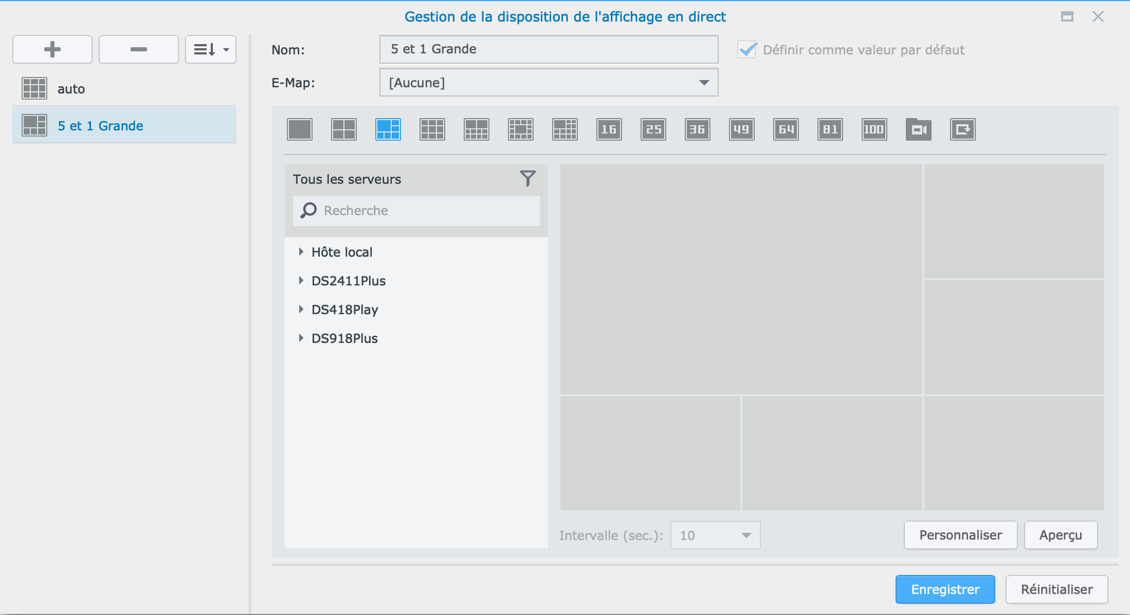

Sur un serveur d'enregistrement (seul "hôte local" de disponible):
445658523_Capturedcran2019-10-0102_48_44.thumb.jpg.1da40786050021876fed8dec06781d67.jpg
Sur le serveur hôte:
938564297_Capturedcran2019-10-0102_52_18.thumb.png.a94276f6f65d16f0cf6102b392826f82.png

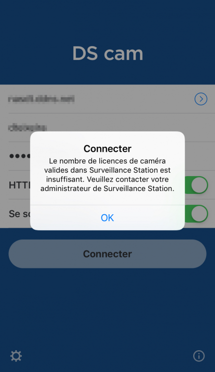

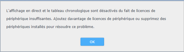

Je rajoute également qu'en cas de rupture du lien avec la cible. Vous perdez la licence et de surcroît la visu via le Live et DS cam
Sur SS.
Sur DS cam
Modifié par Varx

Il y a 5 heures, Varx a dit :
Cela s'applique uniquement si on dépasse le nombre de licence par NAS (par ex: 4 cam sur un NAS Pour 2 licences + 2 licences partagées), mais si on ne dépasse pas le nombres de licences (par ex: 2 cam sur chaque NAS) il n'y aura pas ce message d'erreur (seul les cam des NAS connecté seront visible).
(il y aura juste un message de ce type dans SS "Les services correspondants ont été arrêtés car Synology Surveillance Station a perdu la connexion au ou aux serveurs suivants")
