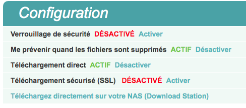

Bonjour Fahren,
Je ne sais pas si depuis votre post initial le problème de vitesse DL perdure, mais une piste à vérifier est celle-ci :
Sur votre compte UPTOBOX en ligne, dans la configuration, si "téléchargement sécurisé (SSL) est actif, il faut le désactiver car gros bridage de la vitesse en SSL :
Cordialement,
Bernard
