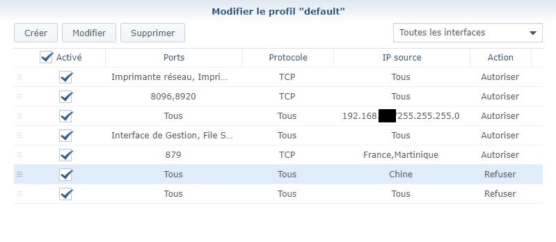

UraReng3 Posté(e) le 2 avril 2021 Posté(e) le 2 avril 2021 (modifié) Ah... Ceci explique cela 😅. Effectivement ca marche mieux ! Merci Du coup j'ai une petite question supplémentaire. J'ai réinstallé via docker car depuis mon passage à la fibre je n'arrive plus à me connecter de l'extérieur 🤔. Mes ports sont ouverts sur mon routeur (Archer C7 sous DD WRT) qui est branché direct sur l'ONT SFR. J'ai créé une règle pour les ports sur mon par feu et pourtant je n'y arrive toujours pas ! Petite precision : ca marchait bien sous BBox 4G en DMZ. Donc si quelqu'un a un petit conseil je suis preneur Modifié le 2 avril 2021 par UraReng3 0 Citer
.Shad. Posté(e) le 3 avril 2021 Posté(e) le 3 avril 2021 Il nous faut des impressions d'écran : - redirection des ports sur le routeur - pare-feu du NAS - éventuellement proxy inversé pour Emby si tu utilises le proxy inversé 0 Citer
UraReng3 Posté(e) le 3 avril 2021 Posté(e) le 3 avril 2021 (modifié) Je n'ai pas encore de proxy inversé mais je peux te montrer les redirection et le par feu du nas. Info complémentaire : il se peut que j'ai bloqué qqc dans mon routeur hein je débute et me débarrasser de la box sfr fut tout une story ! Modifié le 3 avril 2021 par UraReng3 0 Citer
.Shad. Posté(e) le 4 avril 2021 Posté(e) le 4 avril 2021 Tu peux supprimer la règle de refus pour la Chine dans le pare-feu de ton NAS car la dernière règle englobe celle-ci. Est-ce qu'en local tu arrives à y accéder correctement déjà ? Si oui, tu peux tester l'ouverture des ports via https://www.yougetsignal.com/tools/open-ports/ si ton port 8096 est accessible (les réglages ont l'air OK). 0 Citer
