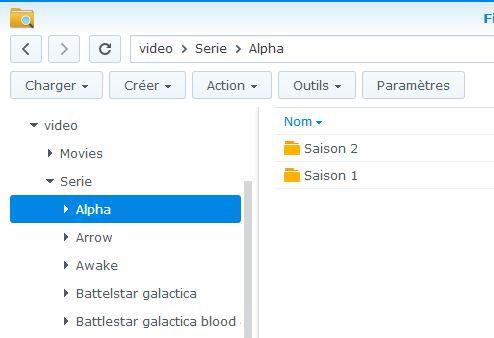

Ce que tu peux faire : ( tu as installer le serveur multimédia et DSvideo, c'est des pré-requis ).
Sous le dossier partager vidéo, tu crée un sous dossier serie puis un avec le nom de ta série puis dans celle-ci tu fais des sous répertoire par saison.
cela donne un truc comme ca :
vidéo
---- série
----------- Westworld
--------------Saison01
------------------Ep01
-----------------Ep02..

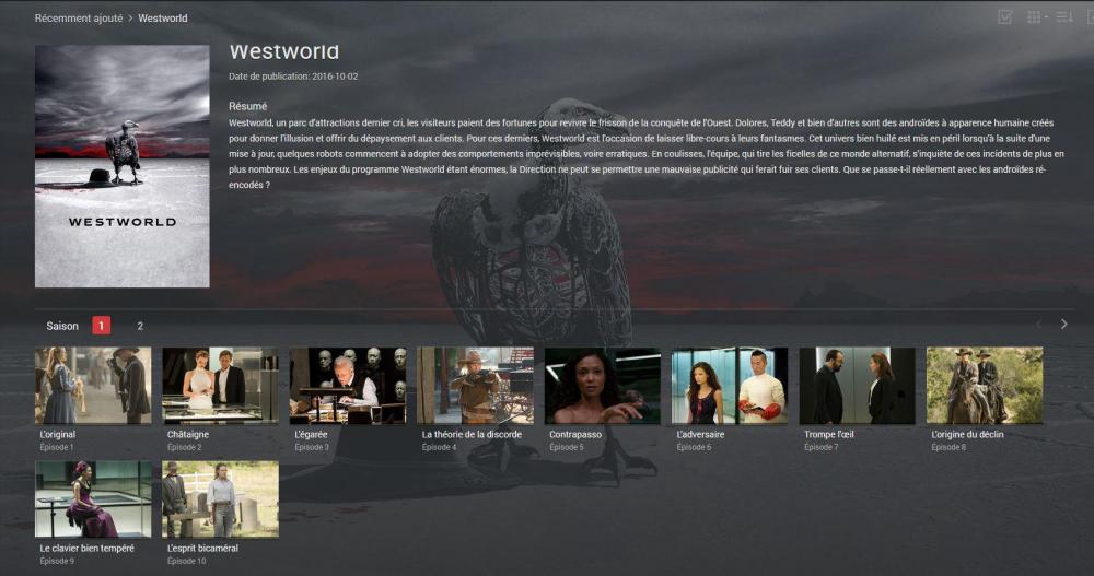

Une fois les série indexé cela donne ça
Whaou le résultat est génial
faut t'il respecter les texte pour arriver a voir saison 1 et deux en option ?
parce que de mon coté tout est en vrac si je veux voir les sous dossier je doit cliquer sur "classer par dossiers"

mais j'ai pas la même page que toi au niveau des saisons (j'ai pas le 1 et 2 )
pour avoir la saison deux je dois sortir du dossier
pourtant ta config comme Netflix est super jolie
dommage .
et comment tu arrives aussi à avoir une image tiré de la video sur chaque fichiers ?
