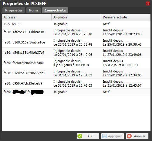

Sur mon PC j'ai désactivé l'adresse aléatoire il y a deux jours. Voilà ce que cela donne :
On constate que mon adresse IPV6 locale actuelle est bien basée sur mon adresse mac (ff:fe) et qu'auparavant  (avant utilisation de la commande netsh interface ipv6 set global randomizeidentifiers=disabled ) elle était aléatoire. C'est bien disabled et non enable....... j'ai corrigé plus haut. enabled rétablit les adresses aléatoires.
Par contre depuis fin janvier l'ancienne adresse aléatoire semble ne pas avoir varié et je ne sais pas ce qui a pu la faire varier en janvier !
Les autres PC (2) sous "windows 10 famille" de mon réseau qui reste avec une adresse aléatoire (donc bien par défaut, je confirme) ont aussi des changements d'adresse (en octobre 2018 pour l'un et en octobre et décembre 2018 pour l'autre).
