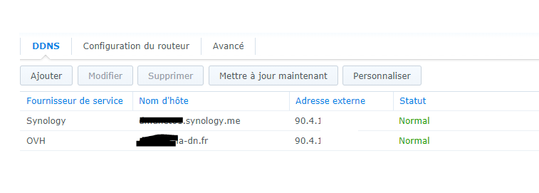

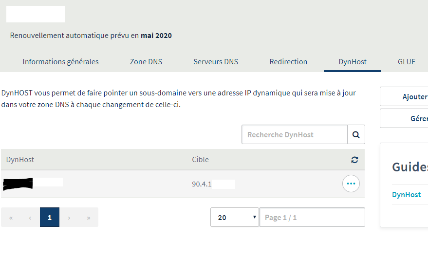

Oui oui bien sur, j'ai tout suivi et me suis crée un domaine que j'ai pris sur OVH (même 2, j'ai pris le .fr et le .com, je ne sais pas encore faire mais je redirigerais le .com sur le .fr complet)
Paramétrer le DynHost c'est bon c'est fait et ça marche sur le NAS.

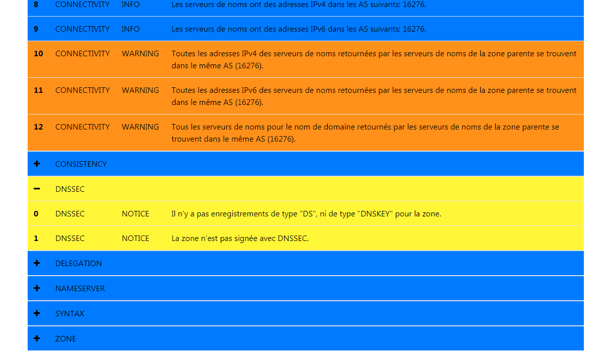

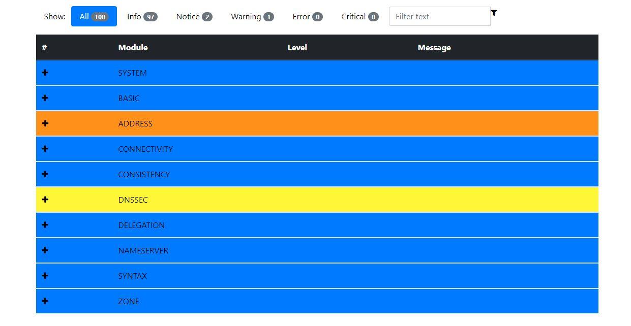

Oui ou .. mais ce matin c'est une catastrophe .. plus aucune adresse du site ne marche ... ==> Impossible de trouver l'adresse IP du Serveur ... pfff J'ai du faire une boulette.
Ton image ne permet pas de tout voir. Mais ce qui est visible n'est pas bien grave. J'ai exactement la même chose et ça fonctionne bien .
Modifié par Jeff777
ah bè le reste était tout bleu ..
voilà l'ensemble (avec mondomaine au lieu du vrai nom.

3             ZONE    INFO      Dans le SOA, la valeur du champ 'retry' (3600) est plus grande que la valeur minimale recommandée (3600).
4             ZONE    INFO      Dans le SOA, la valeur du champ 'expire' (3600000) est plus grande que la valeur minimale recommandée (604800) et pas plus petite que la valeur du champ 'refresh' (86400).
5             ZONE    INFO      Dans le SOA, la valeur du champ 'minimum' (300) est comprise dans l'interval de valeurs recommandées (300/86400).
6             ZONE    INFO      Le serveur maître défini dans le SOA, 'mname' (dns102.ovh.net), fait référence à un serveur de noms qui n'est pas un alias (CNAME).
7             ZONE    INFO      Le serveur maître défini dans le SOA, 'mname' (dns102.ovh.net), fait référence à un serveur de noms qui n'est pas un alias (CNAME).
8             ZONE    INFO      L'enregistrement de type "MX" pour le domaine ne pointe pas sur un alias (CNAME).
9             ZONE    INFO      Information (MX=redirect.ovh.net) trouvée pour faire parvenir un message à ce nom de domaine.
il y a une heure, catolard a dit :
Un serveur de noms fonctionnel a été trouvé. Inutile de réaliser une requête de type "A" sur www.mondomaine.fr.

Tu as des croix rouges en SOA même avec mondomaine.fr     (sans www) ??
Modifié par Jeff777
ah non non .. pas quand je mets juste le domaine.

édites la zone DNS quand besoin
ta config est ok
dig +nocmd +noall +answer dynhost.xxxx.fr A @dns102.ovh.net
  dynhost.xxxx.fr. 60 IN A 90.4.142.112
    dig +short -x 90.4.142.112 -> axxxxxxxxxxxxxxxxxxx.abo.wanadoo.fr
