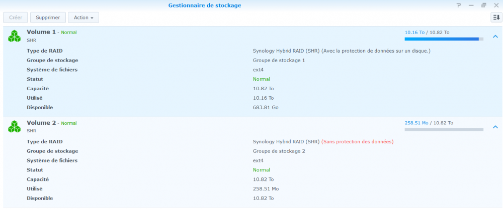

jusqu'a présent, je disposais de 2 10To en SHR.
j'ai voulu en ajouter un autre. il a donc fait la vérif pendant 24h et maintenant, je me retrouve avec 2 volumes au lieu d'un.
je suis donc allé sur la doc syno et je trouve cela :
Accédez à Gestionnaire de stockage > Volume > Gérer > Étendre le volume en ajoutant des disques durs.
Développer
sauf que si je vais dans Volume je ne vois aucun Gérer.
comment faire dès lors pour intégrer le nouvel HDD dans mon volume 1 ?
merci de t'attarder sur mon pb.
il s'agit d'un DS415play. bon c'est vrai que j'ai un tux de noob mais un screenshot, même mes gosses savent faire. tu m'offenses 😛
le voici. quant à ma version de DSM (avant que tu le demandes 😄 ) c'est la DSM 6.2.1-23824 Update 4
Bonjour kryxx,
c’était pas dans mon intention de t’offensè.
Bon je crois savoir pourquoi tu ne peux pas rajouter ton disque au volume actuel. sur ton nas la taille maxi d'un volume est de 16To donc si tu veux faire un raid SHR de 3 disques de 10to ça passe pas.
https://www.synology.com/fr-fr/knowledgebase/DSM/tutorial/Storage/Why_does_my_Synology_NAS_have_a_single_volume_size_limitation
D’où la création d'un autre volumes.
Tu as essayé de rajoute ton disque de 10to directement au groupe de stockage 1 ?
