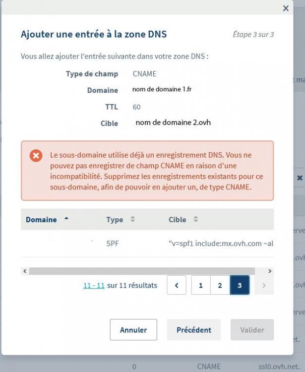

Oui mais ça c'est encore plus galère. Il faut saisir toutes les entrées CNAME dans les zones et tous ces domaines dans le certificat. A moins que tu connaisses une astuce 😊
Développer
C'est vrai, mais tu le fais une fois seulement, sauf si tu dois en ajouter c'est vrai 😉.

Je suis dans le même cas.
Comme indiqué plus haut j'ai tenté de créer une entré CNAME nnd1 vers nnd2 et je me trouve avec ce message d'erreur.
On ne peut pas CNAME un domaine racine vers un autre domaine racine (un domaine racine est SOA (Start of Authority) de son domaine et doit donc pointer vers une adresse IP, ce sont des conventions).
Tu peux en revanche faire par exemple :
www.ndd.fr            CNAME            ndd.net
ndd.net               A                1.2.3.4
Aucun lien avec le proxy inversé ici par contre, il suffit de configurer les entrées telles qu'on les attend, c'est plutôt un problème de DNS.
