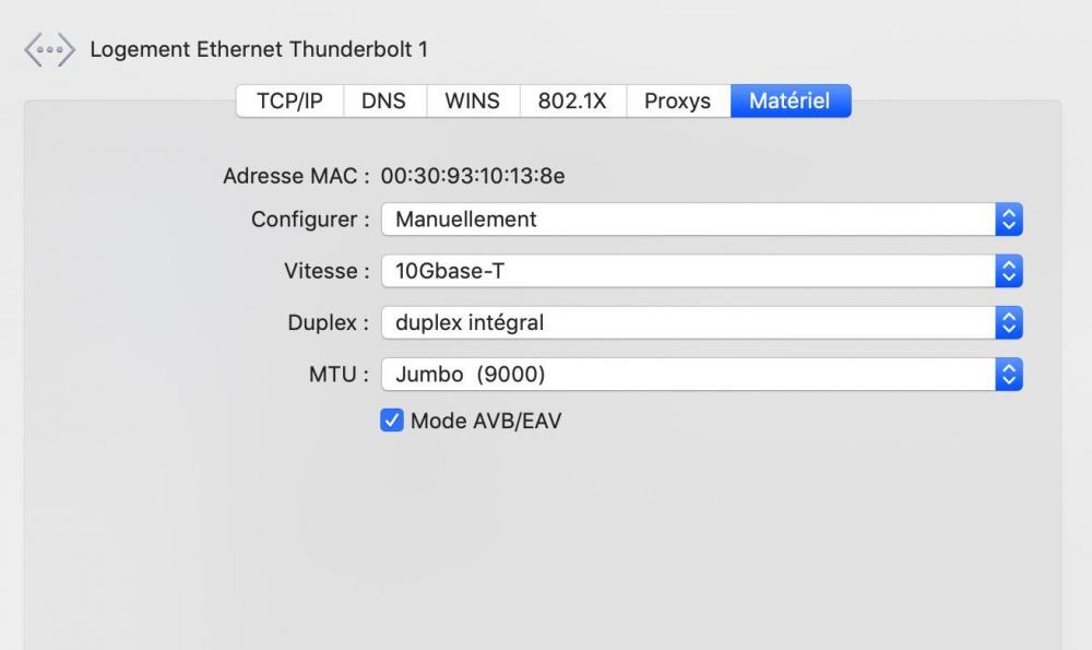

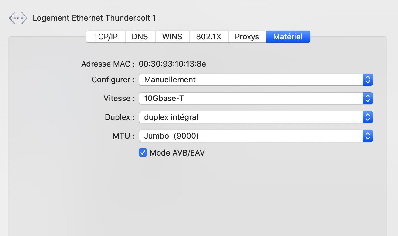

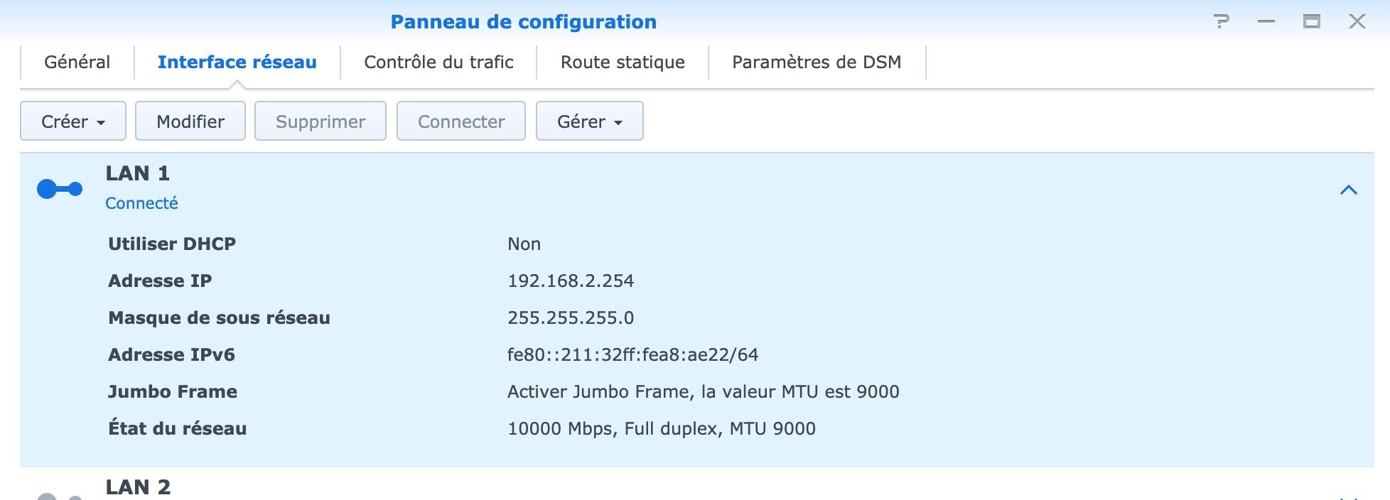

Bonjour à la communauté, je viens ici car je n'ai rien trouver de concret pour mon problème pourtant j'ai cherché dans le forum (et d'autre), j'ai un DS1817 avec les fameux ports 10gbe et mon ordi, Macbook Pro Thunderbolt 3 avec l'adaptateur 10gbe/TB3 Sonnet Solo 10gbe, donc côté ordi pas de soucis il peut encaissé sans problème de tel débit. Je n'arrive pas à atteindre les gros débit promis par ce port, je ne vois pas où ça bloque, je peine à faire du 200Mo/s, en MTU 1500 et Jumbo 9000, je suis dégouté. Les disques durs sont des Seagate Ironwolf 4TB. Je vous envoie mes config réseaux, une dernière chose, le NAS et relier à ma livebox pour les services internet sur le LAN3 en 1gbe (ici tout fonctionne nikel) et pour le port 10gbe j'ai fait une connexion en direct avec l'ordi sur le LAN1 en 10gbe en CAT6.

Je ne vois pas de goulot d'étranglement particulier.
Est-ce que l'adressage est différent entre le réseau de la box, et celui entre le Mac et le NAS (192.168.2/24) ?

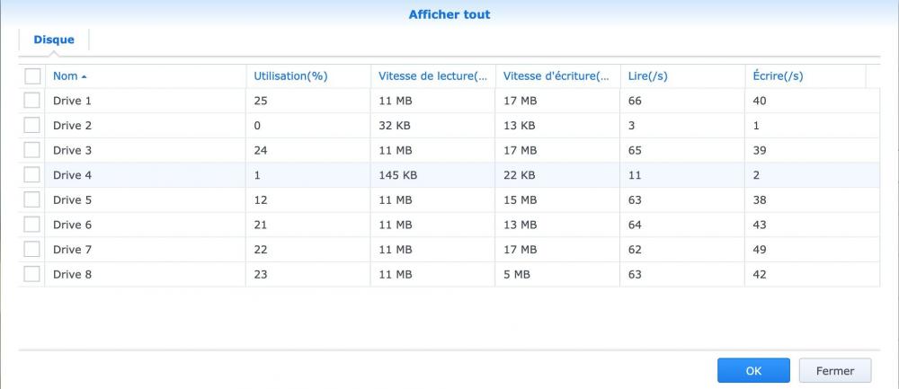

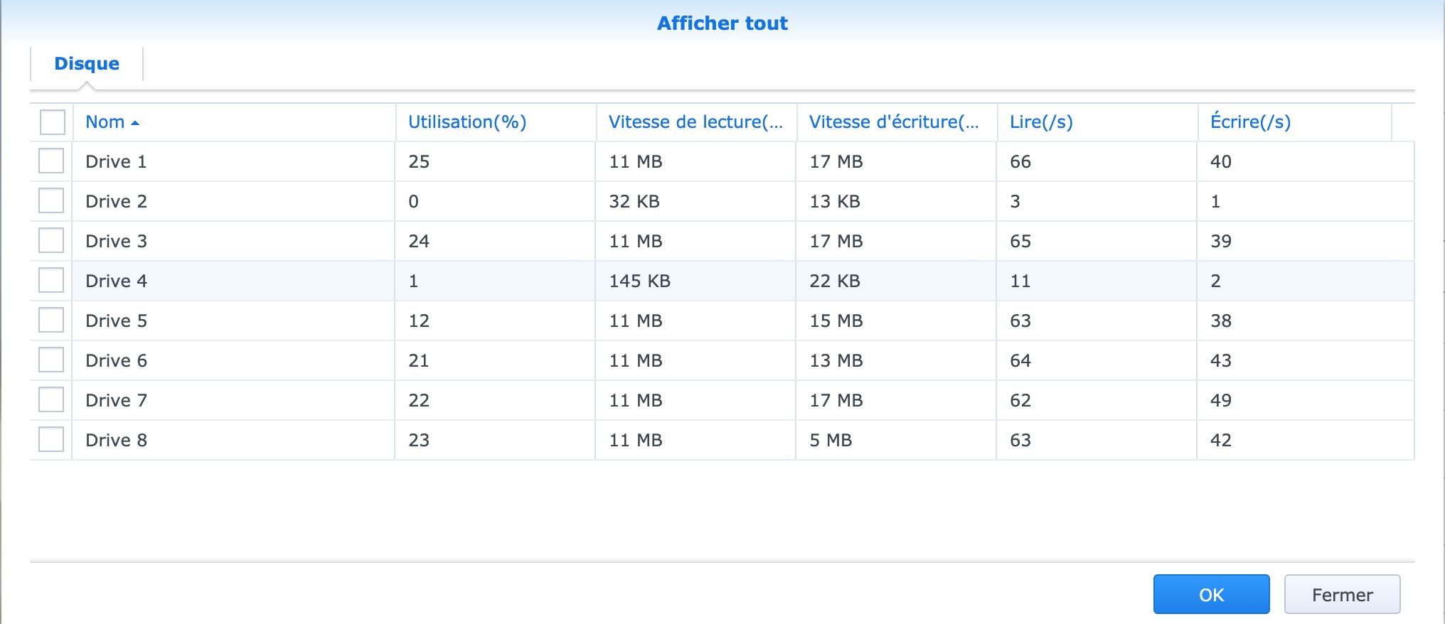

J'ai approfondi mes tests et le souci vient des disques durs, ils y en a qui "dorment" lorsque j'utilise un logiciel type blackmagic disc test, j'ai testé en SMB3, NFS, AFS, c'est pareil au niveau des perf quoique le SMB3 à l'air d'être le plus rapide. Pourtant le volume est en "normal" et "smart" ok, de plus je suis tombé sur un autre forum avec un cas similaire (en remplacant son DD défectueux tout est rentré en ordre), les leds de mes 2 disques durs suspectés ne clignotent quasiment pas lors de transfert alors que les autres sont à bloc. Souci réglé donc, le problème vient de là !! Le cable, la config, etc tout le reste je suis bon, ce sont ces 2 DD qui me freine tout, je comptais les changer de toute façon (ou alors il y a un réglage à faire que je ne connais pas ?). Merci à tout le monde, je joins un screenshot de mes DD en activité durant le speed test. Je vais prendre des Ironwolf 8TB à 7200t/min, ca va vite être réglé l'histoire lol. Merci à tout le monde !
