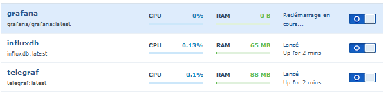

root@xxxxxxx:/volume1/docker/scripts_instal# docker-compose up -d
Creating grafana  ... done
Creating telegraf ... done
Creating influxdb ... done

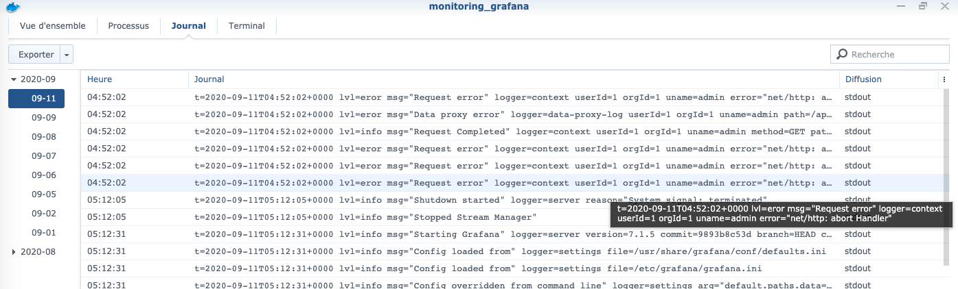

root@xxxxxxx:/volume1/docker/scripts_instal# docker logs -f grafana
GF_PATHS_DATA='/var/lib/grafana' is not writable.
You may have issues with file permissions, more information here: http://docs.grafana.org/installation/docker/#migration-from-a-previous-version-of-the-docker-container-to-5-1-or-later
mkdir: can't create directory '/var/lib/grafana/plugins': Permission denied
Je comprends pas ... 😰

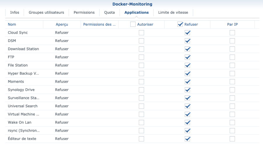

L'utilisateur que j'ai créé n'a des droits de lecture et d'écriture que sur le partage /volume1/docker.
J'ai aussi mis en interdit toutes les applications dispo dans les permissions de DSM à la création de l'utilisateur :

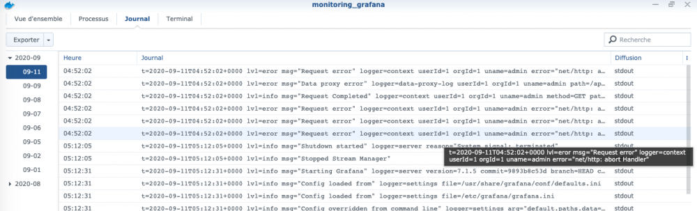

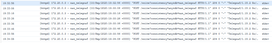

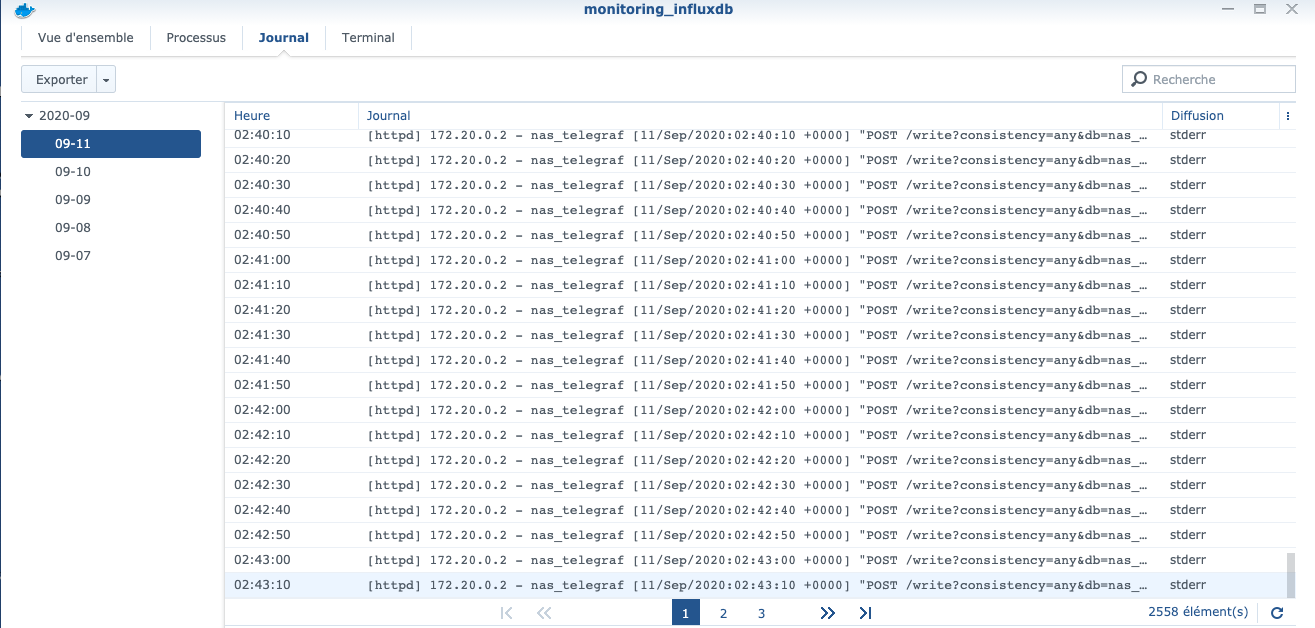

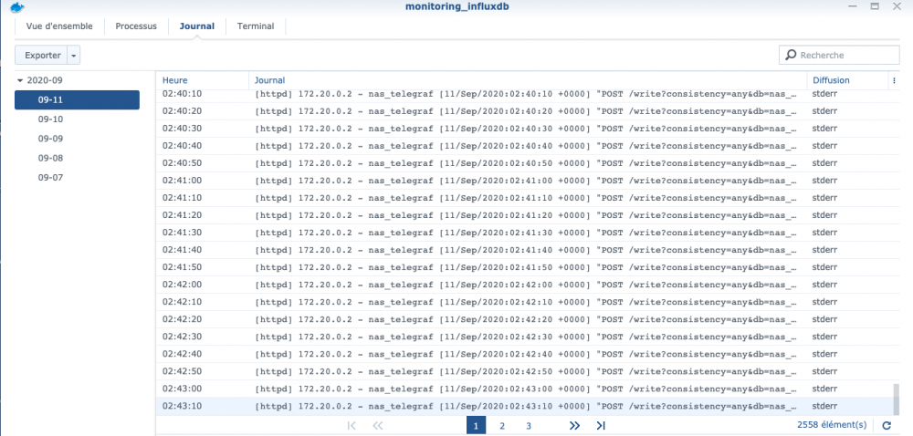

@.Shad.
Pour commencer à m'initier à grafana et voir comment cela s'articule, j'ai installé la dashbord préconisée (celle de Yann Bizeul).
Là un truc qui va pas : sans rien avoir modifié dans la requête qui donne de N°de serie du NAS (en principe l'hôte ou est installé docker and cie) en fait il m'est retourné le N° de série de mon second NAS sur le réseau local.
J'ai pourtant bien renseigné  le telegraf.conf avec "agents = [  "@IPduNAS" ]" dans la partie INPUT PLUGINS.

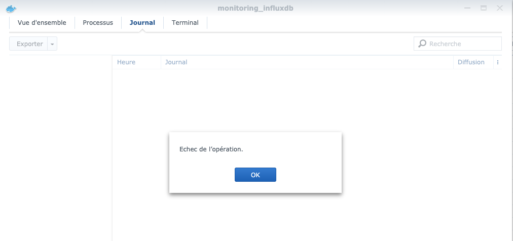

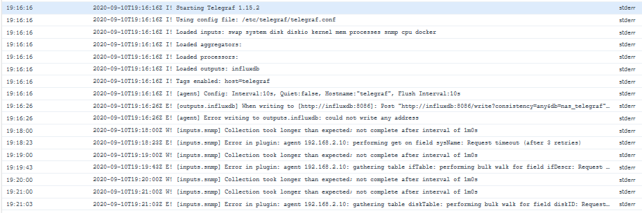

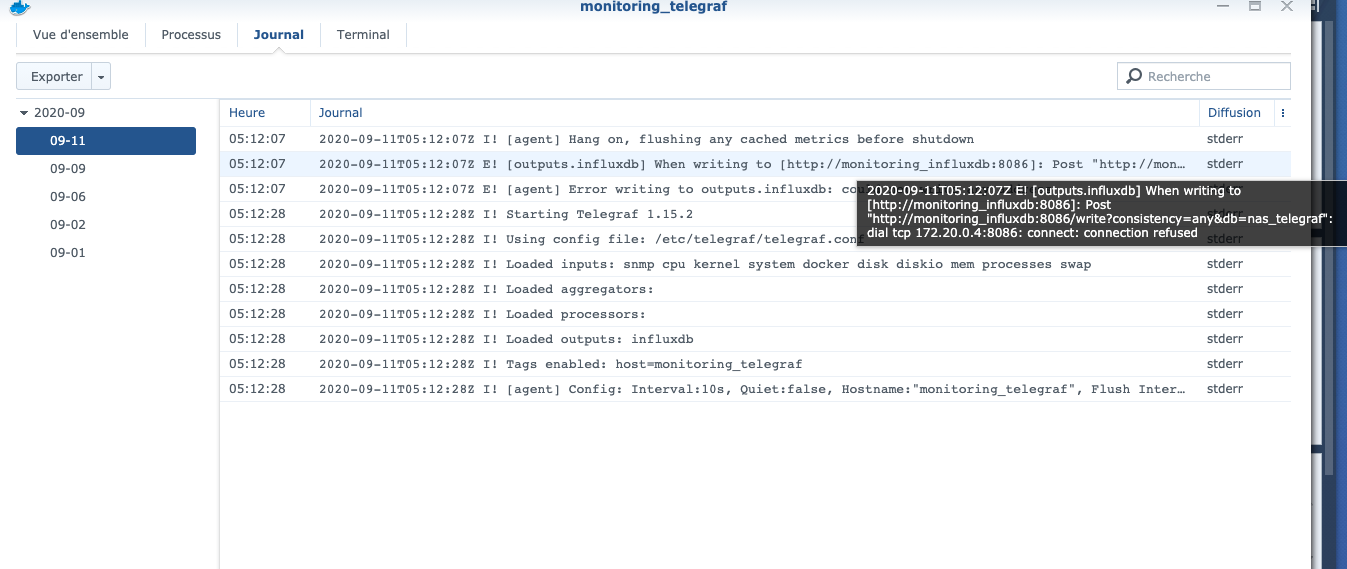

Par ailleurs dans le log de influxdb (détail conteneur sous docker) je suis envahi d'erreur elles que :
et dans le log de telegraf j'ai ceci :
D'où mon incompréhension. Une idée peut-être car je ne sais pas décrypter ces messages ?

Pour la première impression d'écran j'ai aussi ça depuis une mise à jour récente avec Telegraf, il affiche un code erreur 204 (requête réussie mais pas de données), pourtant j'ai bien toutes les données transmises à InfluxDB.
Pour la deuxième impression d'écran, ça dit que tu as un timeout sur tes requêtes.
Vu que tu as renseigné l'IP locale du NAS (192.168.2.10) dans agents, il faut t'assurer que le pare-feu de ton NAS accepte les requêtes de Telegraf, 172.20.0.x, si tu as mis la règle de Fenrir 172.16.0.0/255.240.0.0 c'est bon normalement.
Le plus simple étant de ne pas mettre l'IP locale, mais l'IP du NAS dans le réseau bridge que tu as créé, 172.20.0.1, normalement ainsi ça devrait fonctionner.
Avec tous les erreurs qu'a Oracle, je suis aller voir mes logs pour voir si j'avais des trucs similaires :
Bah déjà imposssible d'accéder aux log d'influxDB... soit ça me fait ça :
Soit j'ai les dates à gauche, mais rien dans les logs... Après redémarrage des conteneurs, j'ai de nouveau accès aux logs :
Pour Telegraf :
Et grafana : des erreurs avant le redémarrage du paquet...image.thumb.png.1806b24236b93975abcb23f33254d95e.png
Bon bah je sais pas expliquer, interpréter ces erreurs...
D'autant qu'avant que je fasse un redémarrage des conteneurs, je n'avais pas de problèmes visible dans grafana...
Les mystères et joies de l'informatique 🤪

Il y a 9 heures, .Shad. a dit :
Tu n'as pas réagi à cette partie 😉
@.Shad.
Bah Oui, effectivement cela marche tout de suite mieux en mettant dans agent l'@IP du NAS sur le réseau bridge.
