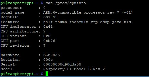

Jeff777 Posté(e) le 15 janvier 2021 Partager Posté(e) le 15 janvier 2021 il y a 37 minutes, oracle7 a dit : investir environ 70€ dans un RPI4 4Go de nouvelle génération serait un bon plan Hé ! c'est pas parce qu'on est de l'ancienne génération que l'on est plus bon a rien 🤣 il y a 16 minutes, .Shad. a dit : il y aurait des problèmes de compatibilité de Docker avec le Rpi 1st gen. Bon mon RPi 1B rev2 32bits ne semble pas compatible avec Docker. Tant pis pour le monitoring, je réinstalle pi hole car ce Pi c'est un cadeau et je suis un grand sentimental, alors il faut qu'il serve. 0 Citer Lien vers le commentaire Partager sur d’autres sites More sharing options...

Jeff777 Posté(e) le 16 janvier 2021 Partager Posté(e) le 16 janvier 2021 il y a 47 minutes, .Shad. a dit : C'est juste pour le Pi 1 apparemment que ça pose problème. Sur les autres il n'y a aucun problème. Oui c'est ce qui est écrit mais ça vaut peut-être le coup de vérifier la méthode indiquée par @bruno78 et puis ça me permet de pratiquer le RPi que je n'avais pas beaucoup utilisé jusqu'à ce tuto 😁 1 Citer Lien vers le commentaire Partager sur d’autres sites More sharing options...
Jeff777 Posté(e) le 16 janvier 2021 Partager Posté(e) le 16 janvier 2021 Hum... J'ai quand même un doute sur la méthode indiquée par @bruno78 : However, docker-compose is not (yet) available for Raspberry Pi or any other ARM architecture. (Update 2019-03-24: it is now easily available using pip. Doing pip install docker-compose works on ARM.) Alors quel est l'intérêt du tuto ?? J'ai rien compris ou bien suivre ce tuto conduit à un résultat différent? 0 Citer Lien vers le commentaire Partager sur d’autres sites More sharing options...
bruno78 Posté(e) le 16 janvier 2021 Partager Posté(e) le 16 janvier 2021 @Jeff777 oui désolé j'avais mal lu, j'étais persuadé que tu étais sur Pi3 et pas Pi1. ben ou mais après : So I forked the official Docker Compose repository and did a few minimalistic changes in order to get a built of docker-compose for Raspberry Pi. I have created a Pull Request in the hope that it might get accepted and that ARMv7 be officially built. But while waiting for the review process to be triggered, here is how to do it for yourself. Et ensuite tu construis ton docker-compose Chez moi ca m'a conduit à avoir un docker-compose operationnel par une autre methode que celle de Shad (peut-être plus officielle). Sur le nouveau pi4, j'essaierai d'abord de rester dans les version "officielles" et puis comme tu dis, ca fait pratiquer .... 0 Citer Lien vers le commentaire Partager sur d’autres sites More sharing options...

.Shad. Posté(e) le 31 janvier 2021 Auteur Partager Posté(e) le 31 janvier 2021 @Jeff777 : Pour ton souci de docker-compose incompatible avec le Rpi 1, je viens de voir que Linuxserver a sorti une image docker-compose, ça fonctionnera peut-être (vu que l'image docker-compose est basée sur une distribution compatible). A vérifier : https://hub.docker.com/r/linuxserver/docker-compose 0 Citer Lien vers le commentaire Partager sur d’autres sites More sharing options...
Jeff777 Posté(e) le 31 janvier 2021 Partager Posté(e) le 31 janvier 2021 Merci @.Shad. je vais regarder ça 0 Citer Lien vers le commentaire Partager sur d’autres sites More sharing options...
Jeff777 Posté(e) le 2 février 2021 Partager Posté(e) le 2 février 2021 @.Shad. Je ne crois pas que l'image soit compatible : The architectures supported by this image are: Architecture Tag x86-64 amd64-latest arm64 arm64v8-latest armhf arm32v7-latest et mon model est en arm32v6: Si j'ai bien tout compris 🙄 0 Citer Lien vers le commentaire Partager sur d’autres sites More sharing options...
Jeff777 Posté(e) le 3 février 2021 Partager Posté(e) le 3 février 2021 (modifié) @.Shad. J'ai trouvé ça mais j'ose pas trop 😜 Edit : Avant de me lancer j'aimerais ton avis. J'ai lu un peu sur HypriotOS et suis tenté. Je me sers du RPi uniquement pour Pi-Hole et je pourrais installer Pi-Hole et ton monitoring via 2 containers Docker. Question : si je flash HypriotOS sur une autre carte SD puis l'installe sur le RPi, est-ce que je peux revenir en arrière en rebootant sur mon ancienne carte SD ? Je n'ai pas l'occasion de me consacrer à ce projet avant une bonne semaine ça me donne le temps de me documenter. Modifié le 3 février 2021 par Jeff777 0 Citer Lien vers le commentaire Partager sur d’autres sites More sharing options...
