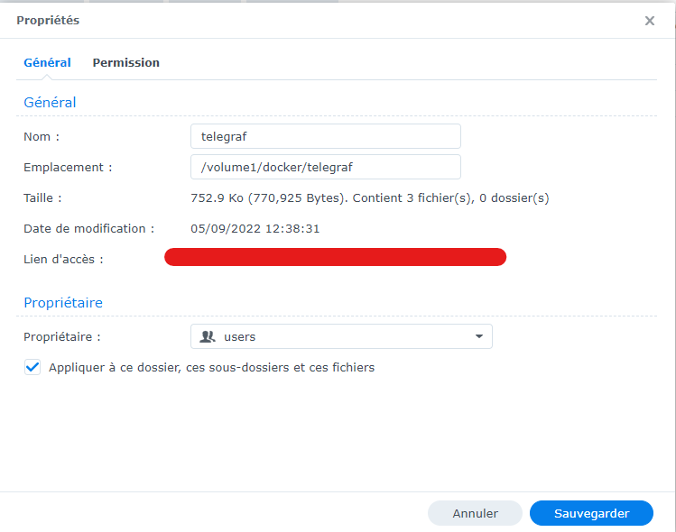

  Le 5/31/2019 à 8:02 PM, .Shad. a dit :
Maintenant qu'on a créé tous les fichiers dont on a besoin, on va lancer File Station, et se rendre dans le dossier partagé docker, on clic droit sur le dossier telegraf, puis on va successivement choisir, dans l'onglet Propriétaire, le groupe users (vérifiez bien que c'est un groupe, on distingue deux personnages au lieu d'un devant son nom) et l'utilisateur telegraf. L'option d'application à tous les dossiers et fichiers enfants doit également être cochée dans les deux cas.
Je ne comprend pas cette partie.
Je peux faire l'un ou l'autre mais pas les 2.
Même problème sur VDSM tout neuf.
Modifié par _DR64_
@_DR64_ Est-ce que comme préconisé dans 8-B-3-b tu as passé à true le réglage suivant ?
  ## If true, no CREATE DATABASE queries will be sent.  Set to true when using
  ## Telegraf with a user without permissions to create databases or when the
  ## database already exists.
    skip_database_creation = true
Pour ta 2ème question :
  Le 9/5/2022 à 11:47 AM, _DR64_ a dit :
puis on va successivement choisir, dans l'onglet Propriétaire, le groupe users [...] et l'utilisateur telegraf.
Modifié par .Shad.

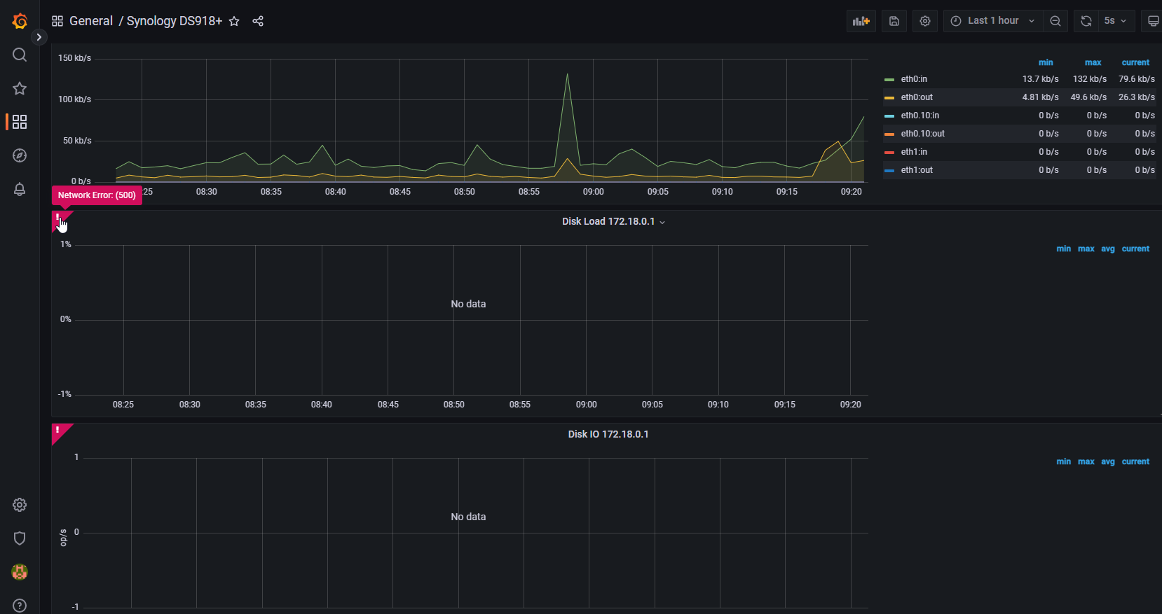

Quelqu'un sait pourquoi j'ai rien là ? :

@_DR64_ Chez moi ça fonctionne (j'ai réimporté le tableau de bord du tutoriel pour l'occasion) :
Essaie de voir si dans ton fichier les inputs suivants sont décommentés :
[[inputs.disk]]
  ## By default stats will be gathered for all mount points.
  ## Set mount_points will restrict the stats to only the specified mount points.
  # mount_points = ["/"]
  ## Ignore mount points by filesystem type.
  ignore_fs = ["tmpfs", "devtmpfs", "devfs", "iso9660", "overlay", "aufs", "squashfs"]
# Read metrics about disk IO by device
[[inputs.diskio]]
  ## By default, telegraf will gather stats for all devices including
  ## disk partitions.
  ## Setting devices will restrict the stats to the specified devices.
  # devices = ["sda", "sdb", "vd*"]
  ## Uncomment the following line if you need disk serial numbers.
  # skip_serial_number = false
  ## On systems which support it, device metadata can be added in the form of
  ## tags.
  ## Currently only Linux is supported via udev properties. You can view
  ## available properties for a device by running:
  ## 'udevadm info -q property -n /dev/sda'
  ## Note: Most, but not all, udev properties can be accessed this way. Properties
  ## that are currently inaccessible include DEVTYPE, DEVNAME, and DEVPATH.
  # device_tags = ["ID_FS_TYPE", "ID_FS_USAGE"]
  ## Using the same metadata source as device_tags, you can also customize the
  ## name of the device via templates.
  ## The 'name_templates' parameter is a list of templates to try and apply to
  ## the device. The template may contain variables in the form of '$PROPERTY' or
  ## '${PROPERTY}'. The first template which does not contain any variables not
  ## present for the device is used as the device name tag.
  ## The typical use case is for LVM volumes, to get the VG/LV name instead of
  ## the near-meaningless DM-0 name.
  # name_templates = ["$ID_FS_LABEL","$DM_VG_NAME/$DM_LV_NAME"]
Il faut relancer le conteneur que les modifications soient prises en compte.
