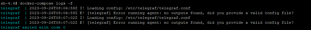

Je rencontre ce problème une fois l'installation telegraf réalisée.
Mais je n'arrive pas à trouver d'où viens le problème.
Tout aide sera la bienvenu 😉

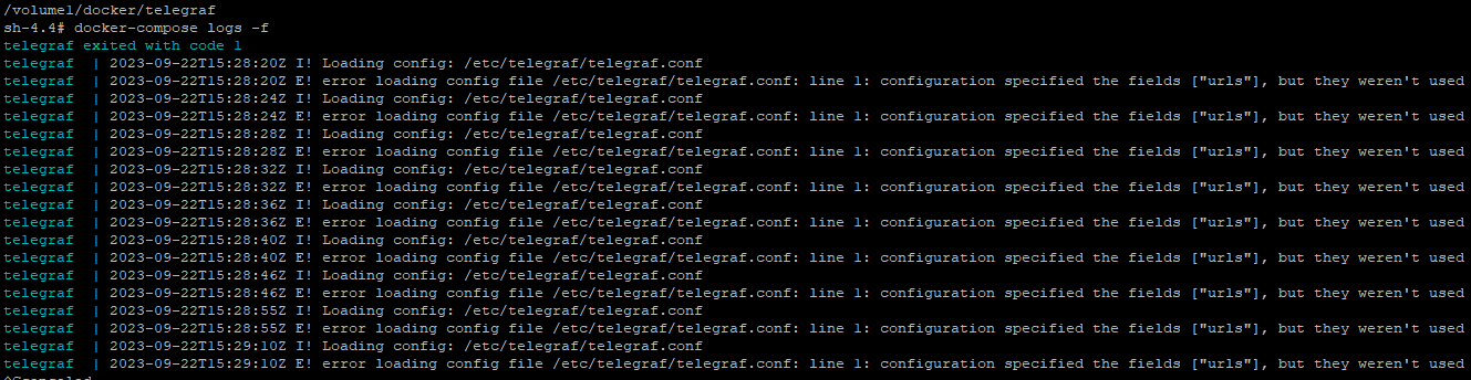

Je débarque sur ce sujet. A voir tes deux derniers post tu n'avais pas configuré correctement telegraf.conf
dans la partie output plugins :
urls = ["http://influxdb:8086"]
Et Merci Jeff,
J'ai corrigé cette partie plus d'erreur à ce niveau là

il y a 8 minutes, .Shad. a dit :
Ben ton [outputs.influxdb] est toujours commenté, donc inactif.
oups j'avais même pas remarqué ! Bien vu
@cyborg Je pense que @Jeff777 voulait dire de décommenter la ligne [[outputs.influxdb]].
Tant que le modèle n'est pas activé, tous les réglages que tu peux faire par après seront sans effet.

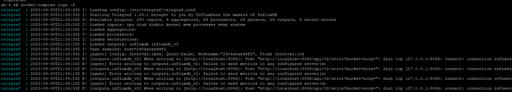

J'ai à présent ce message d'erreur
telegraf  | 2023-09-30T20:02:38Z E! [outputs.influxdb] When writing to [http://localhost:8086]: failed doing req: Post "http://localhost:8086/write?db=telegraf": dial tcp 127.0.0.1:8086: connect: connection refused.
Il faut que tu lises plus attentivement le point 8-B-3-b, et que tu respectes scrupuleusement les instructions. Si tu as recopié ce que j'ai mis, tu ne peux pas avoir ce message, tu as dû décommenter la mauvaise ligne. C'est un tutoriel pas spécialement compliqué mais qui demande une certaine rigueur dans son déroulement.

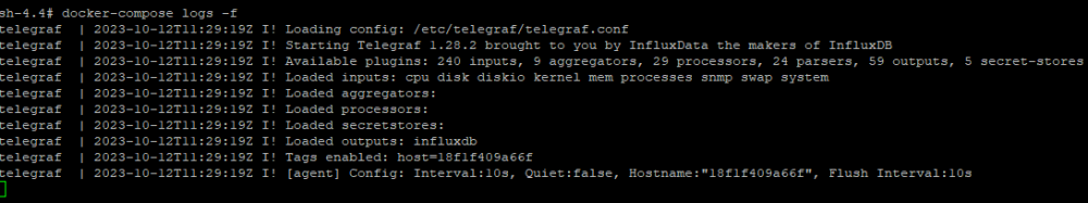

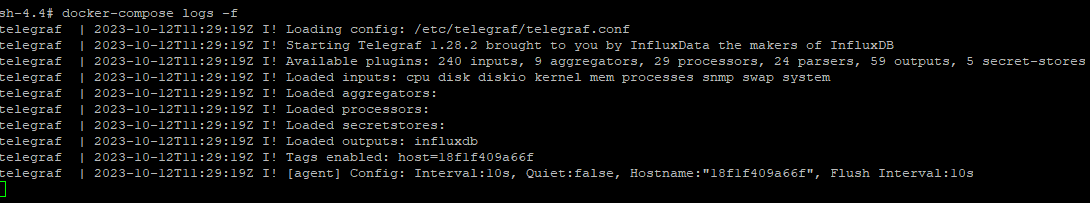

j'ai tout désinstaller et repris le tuto à tête reposée 🙂
Je n'ai plus d'erreur dans le log de telegraf mais les données ne charge toujours pas
une idée ?
Merci Shad, ça passe correctement à présent.
