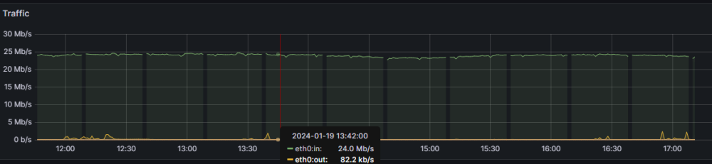

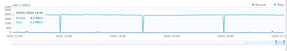

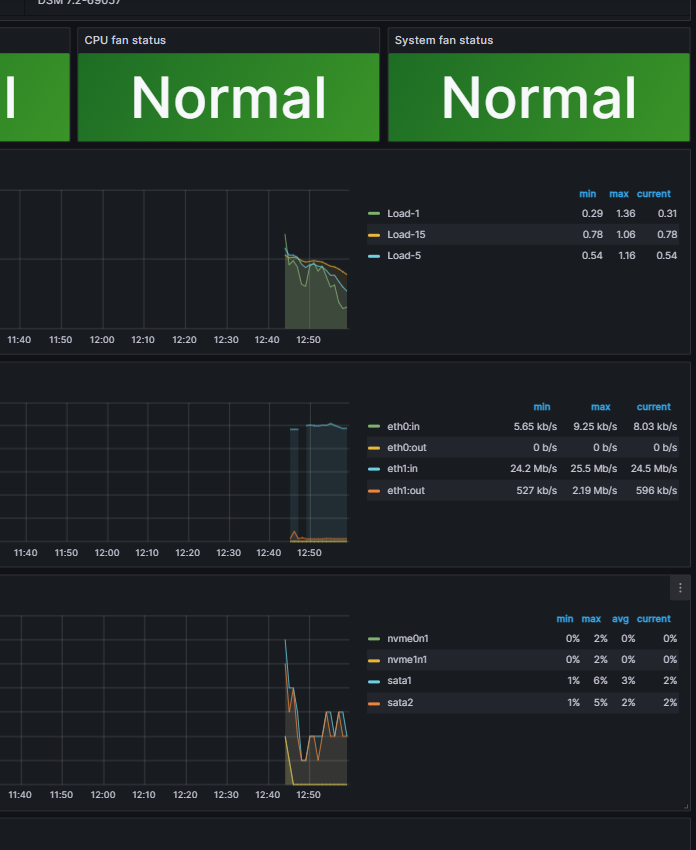

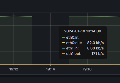

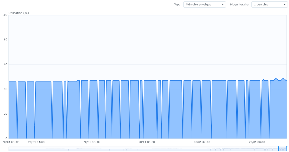

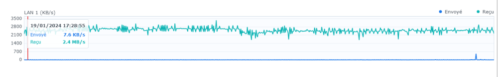

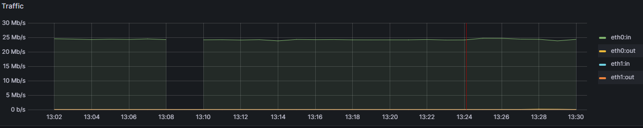

maintenant, les infos du DS720+ remontent mais je constate une coupure de l'ETH1:in toutes les 15 mins environ et après changement de port c'est au tour de l'ETH0:in à d'autres intervalles  mais semble s'estomper     ???
ba non ....
Modifié par Philippe D

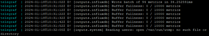

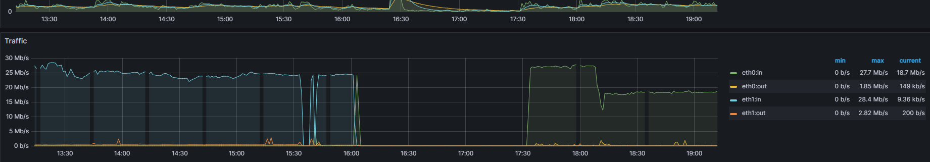

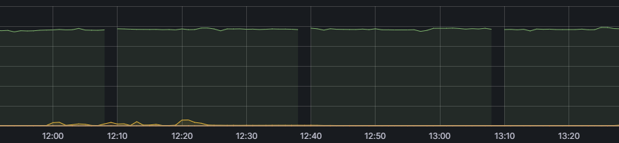

Côté logs ça donne quoi à ces timestamps ?
Les logs de Telegraf juste, comme sur tes impressions d'écran.
Si les données ne sont plus reçues, c'est que soit Telegraf rencontre un problème à ce moment-là (probable), soit que InfluxDB ne reçoit plus les données (peu probable).
Il faudrait vérifier les deux logs, tu as l'avatange d'avoir le timestamp exact via Grafana, ça t'aidera dans tes recherches.
à  12h08  log   (13h08 visu grafana) : arrêt de ETH0:in

telegraf  | 2024-01-19T12:15:11Z D! [outputs.influxdb] Buffer fullness: 0 / 10000 metrics
telegraf  | 2024-01-19T12:15:21Z D! [outputs.influxdb] Buffer fullness: 0 / 10000 metrics
telegraf  | 2024-01-19T12:15:31Z D! [outputs.influxdb] Buffer fullness: 0 / 10000 metrics
telegraf  | 2024-01-19T12:15:41Z D! [outputs.influxdb] Buffer fullness: 0 / 10000 metrics
telegraf  | 2024-01-19T12:15:51Z D! [outputs.influxdb] Buffer fullness: 0 / 10000 metrics
telegraf  | 2024-01-19T12:16:00Z D! [inputs.system] Reading users: open /var/run/utmp: no such file or directory
influxdb  | [httpd] 172.18.0.3 - nas_telegraf [19/Jan/2024:12:16:01 +0000] "POST /write?db=nas_telegraf HTTP/1.1 " 204 0 "-" "Telegraf/1.29.2 Go/1.21.5" 82d22732-b6c4-11ee-91e8-0242ac120004 46544
telegraf  | 2024-01-19T12:16:02Z D! [outputs.influxdb] Wrote batch of 93 metrics in 54.575049ms
telegraf  | 2024-01-19T12:16:02Z D! [outputs.influxdb] Buffer fullness: 0 / 10000 metrics
telegraf  | 2024-01-19T12:16:11Z D! [outputs.influxdb] Buffer fullness: 0 / 10000 metrics
telegraf  | 2024-01-19T12:16:21Z D! [outputs.influxdb] Buffer fullness: 0 / 10000 metrics
telegraf  | 2024-01-19T12:16:31Z D! [outputs.influxdb] Buffer fullness: 0 / 10000 metrics
telegraf  | 2024-01-19T12:16:41Z D! [outputs.influxdb] Buffer fullness: 0 / 10000 metrics
telegraf  | 2024-01-19T12:16:51Z D! [outputs.influxdb] Buffer fullness: 0 / 10000 metrics
telegraf  | 2024-01-19T12:17:00Z D! [inputs.system] Reading users: open /var/run/utmp: no such file or directory
influxdb  | [httpd] 172.18.0.3 - nas_telegraf [19/Jan/2024:12:17:01 +0000] "POST /write?db=nas_telegraf HTTP/1.1 " 204 0 "-" "Telegraf/1.29.2 Go/1.21.5" a6960718-b6c4-11ee-91e9-0242ac120004 39106
telegraf  | 2024-01-19T12:17:02Z D! [outputs.influxdb] Wrote batch of 93 metrics in 46.98874ms
telegraf  | 2024-01-19T12:17:02Z D! [outputs.influxdb] Buffer fullness: 0 / 10000 metrics
telegraf  | 2024-01-19T12:17:11Z D! [outputs.influxdb] Buffer fullness: 0 / 10000 metrics
telegraf  | 2024-01-19T12:17:21Z D! [outputs.influxdb] Buffer fullness: 0 / 10000 metrics
telegraf  | 2024-01-19T12:17:31Z D! [outputs.influxdb] Buffer fullness: 0 / 10000 metrics
telegraf  | 2024-01-19T12:17:41Z D! [outputs.influxdb] Buffer fullness: 0 / 10000 metrics
environ toutes les 30 minutes ETH0:in vide pendant 2 mins
@Philippe D je ne vois rien d'anormal, pour moi si c'était un problème de collecte de Telegraf alors le buffer varierait en taille, car il n'arriverait pas à récolter autant de données qu'habituellement.
Est-ce que dans le centre de journaux du NAS tu as des entrées relatives à ce timestamp ? que dit le monitoring de l'activité réseau ?
Tu peux éventuellement regarder ce qui se passe au niveau de /var/log/messages ou /var/lol/syslog.lol

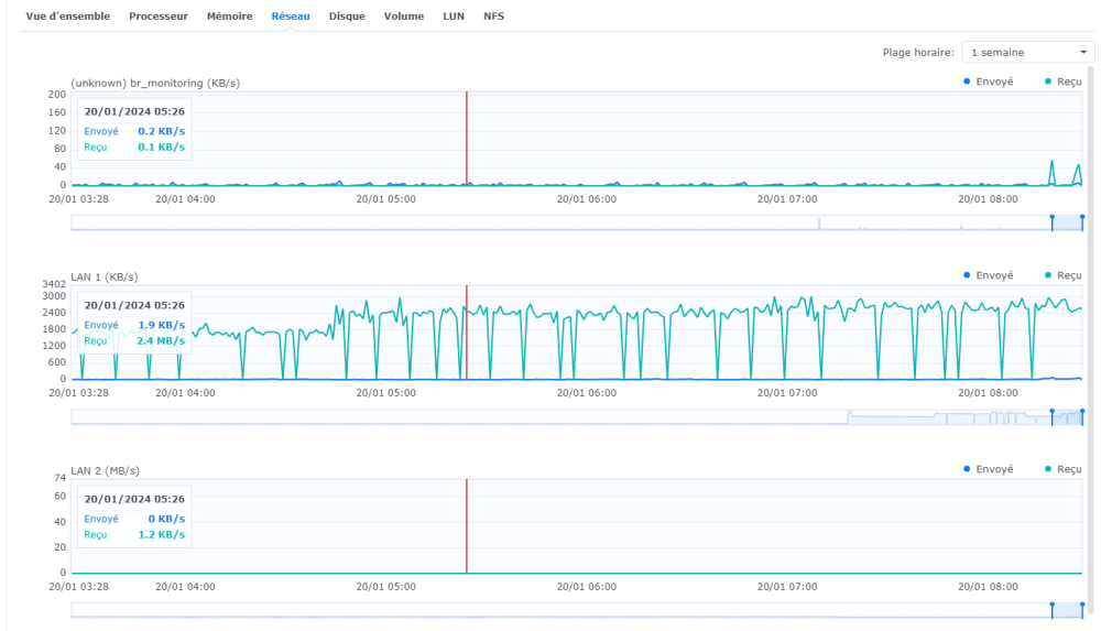

@.Shad., effectivement :
-rien de significatif dans les journaux du NAS
- par contre le monitoring activité réseau ... j'ai des trous mais qui ne correspondent pas aux timestamp de grafana image.thumb.png.41406247aa947f610ab8ee478c8d942b.png
ce qui est bizarre
sur le zoom 1 semaine j'ai ceci (avec des coupures en augmentation)
et sur le temps réel de 18h27 à 19h27 environ  :  RASimage.thumb.png.b58276a3c6f561b21fd9851071d1da73.png
j'y perds mon latin :huh:

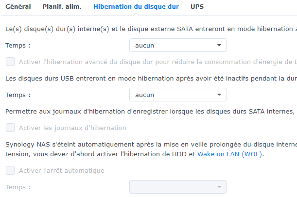

Tu n'aurais pas activé l'hibernation des disques ?
non, pas d'hibernation de disques

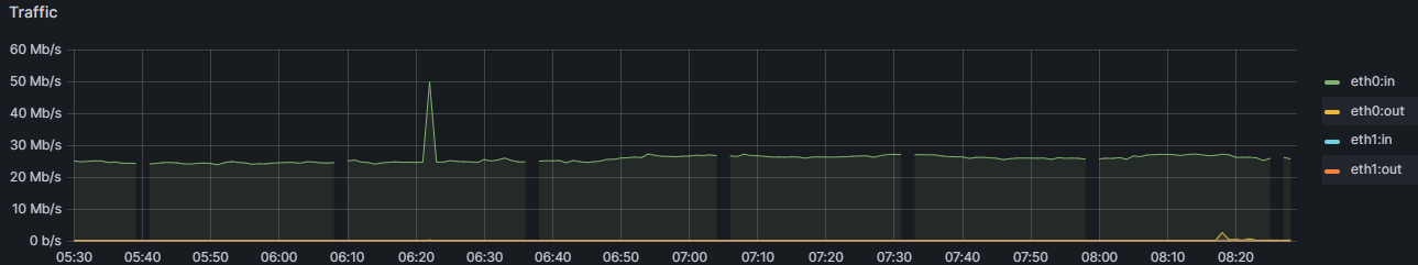

je ne comprends pas, cela ne semble concerner que l'ETH0:in et toujours à intervalle régulier
Ca n'a pas l'air bien grave mais je voudrais comprendre

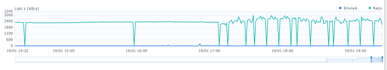

et le monitoring réseau et RAM Synology :
Là comme ça je n'ai pas d'idée malheureusement, à voir si ça persiste au fil des jours.

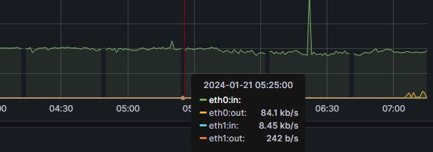

toujours pareil sans rien dans la log telegraf aux timestamp vides
j'ai investigué dans le DSM voir si une appli ou autre aurait une action régulière qui pourrait impacter la prise réseau 1 en entrée mais je ne vois rien
je vais essayer de change de Dashboard pour voir si j'obtiens une différence.
bon , Dashboard changé mais pas de différence... je m'en doutais.
Le souci se trouve à mon sens au niveau de la capture de l'info à ce moment là car ce n'est pas un 0 (zero) qui apparait mais RIEN, c'est simplement vide
je vais continuer à creuser ....

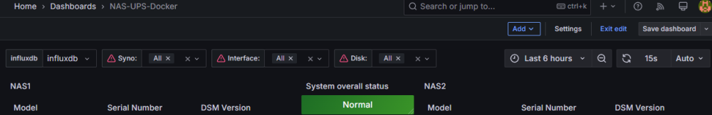

Est-ce que l'un de vous peut m'expliquer comment corriger cette première ligne sur mon dashboard ? Merci 😃
Le 26/02/2025 à 9:51 AM, Dimebag Darrell a dit :
Petite question,
Depuis un certain temps, je n'arrive plus à superviser mes dockers.
Je remarque aussi qu'il n'y a pas d'entrée docker dans la DB (en terme de data)
USE monitoring_telegraf; SHOW MEASUREMENTS;
Le fichier telegraf.conf a probablement beaucoup changé depuis le tutoriel.
Vérifie les logs de ce dernier voir si certains paramètres ne sont pas dépréciés.
Pour ma part la remontée d'info docker depuis un Syno est tjs fonctionnelle.
Il y a 21 heures, Jeff777 a dit :
Bon puisque personne ne sait 🥲je vais vous dire comment j'ai fait avec mes gros sabots 🤪
J'ai remarqué qu'en pointant le signe "danger" le message suivant apparaissait la datasource "tartanpion" n'est pas trouvée".
J'ai donc exporté le Json et modifié "tartanpion" par la bonne datasource (trouvée en recherchant "datasource").
Notepad est top pour cela.
Le Json importé me donne un dashboard correct.😝
