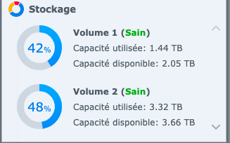

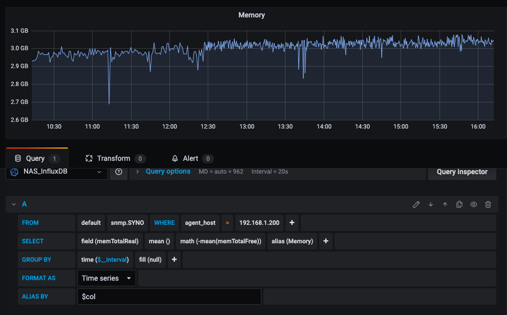

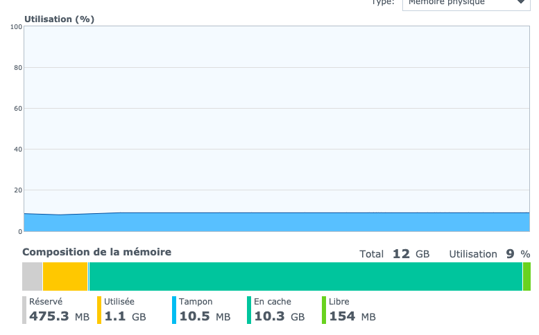

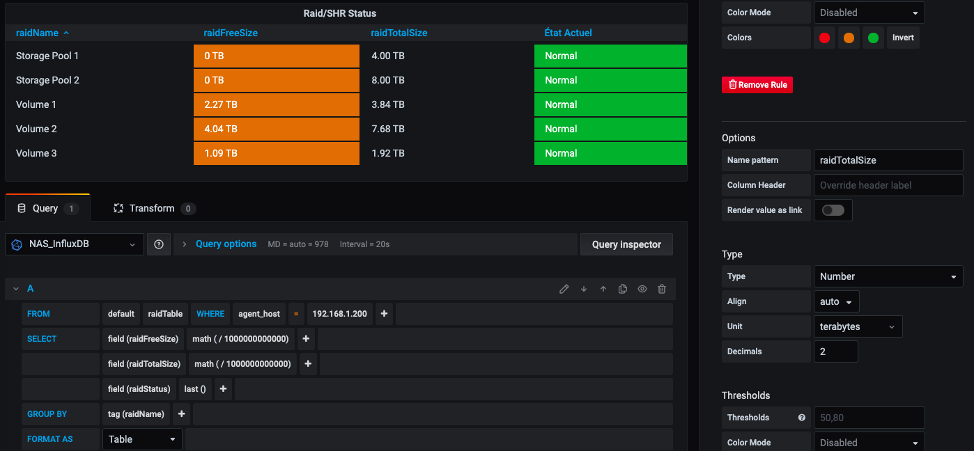

Sinon, je suis en train de regarder comment tu as déterminé la mémoire utilisé sur le NAS :image.png.a2447cea8a8d255b79102abd251f88ee.png
Et le truc c'est que le NAS ne me dit pas la même chose :
Les seuls possibilités de valeurs de mémoire sont image.png.31911527e9184aa54149a64ab5eb4f07.png
Du coup, je ne sais pas comment faire pour faire afficher les 9% d'utilisation indiqué par le NAS...
Dernière chose : est-ce qu'il est possible de ne pas afficher les Storage Pool dans les données sur la raidTable ?image.thumb.png.e873f6badc549ff41a262a0e63378f22.png

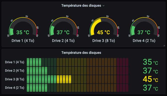

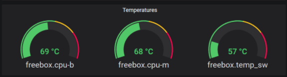

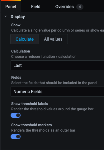

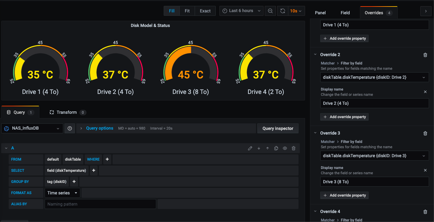

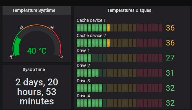

Maintenant je voudrais réussir à faire ce genre de chose pour les températures :
Et comment on peut arriver à faire 3 jauges en un seul élément de dashboard ??
Pour cumuler les graphs sur un même panel :
Pour la mémoire, j'ai quelque chose de sensiblement proche de ce que je constate dans le moniteur de ressources de DSM.
Après concrètement, je ne m'en sers pas pour avoir un suivi précis des stats de mes périphériques.
Mais si le NAS plante, et que le moniteur de ressources le fait aussi, je peux quand même avoir une vue de ce qu'il s'est passé : variation de CPU, mémoire, etc...

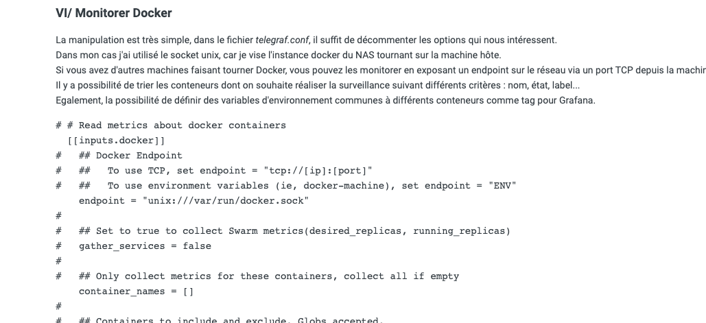

C'est écrit dans le tuto, §VI :
Toutes les lignes où il manque le # du début sont celles à décommenter et donc où il faut enlever le # du début.
Tu peux faire un copier/coller de la partie du tuto (j'ai mis une capture d'écran là hein).

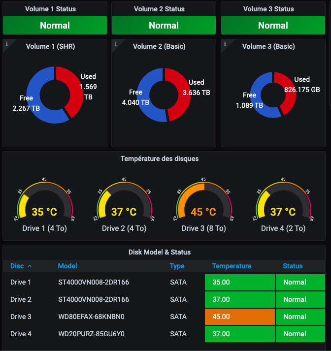

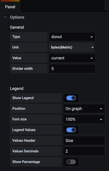

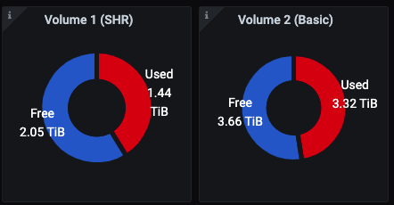

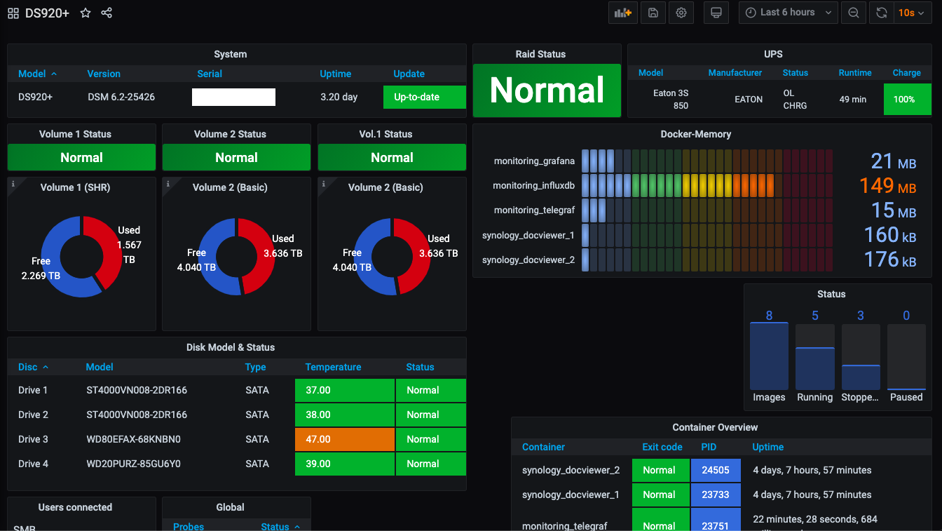

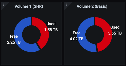

@.Shad.Ok, je vais voir si j'arrive à reproduire les jauges pour les températures.
Voilà 😄
image.png.f11124331b19e596ab91cee09b4d9da5.pngimage.png.b58a2ae610c5c1c3ab279bda6476c678.png
Bon, par contre, je suis pas sur de laisser ainsi XD
image.png.0c2dc96734621e44a569da21934e93be.pngimage.png.c598c302cee9cb007f8bc14ef63ae00f.png

Je suis en train de voir aussi que les valeurs dans grafana ne sont pas tout à fait celles que j'ai dans le NAS :
image.png.10b4bd5cb7de790ed9cefc7c43a92824.png   image.png.3680e8818c792b417299373c12c4c7b2.png
Le requête :image.png.80da419e34ea5a750e16f009f18e8afa.png  image.png.0a1cda2b0da90b9e230b0d15bee3da6a.png
Dans les unités, il y a ça de possible :  image.png.4afa79025bf9ba88b26d22564ca8b183.png image.png.9e8d7dd1fa66235a0e749baa5348f53f.png
J'ai essayé diverses unités byteo ou bits (en metric ou en IEC), sans réussir à obtenir les mêmes valeurs que celles du NAS.
Savez-vous où se trouve l'erreur ?
Pour la capacité, j'ai trouvé 😄
Dans les fichiers MIB, il est écrit que les données sont en byte.
Et dans Grafana, il faut choisir bytes(IEC) (je pensais l'avoir essayé...)
Et du coup, j'ai les bonnes valeurs, même si l'unité est devenue TiB au lieu de TB du NAS 🤪

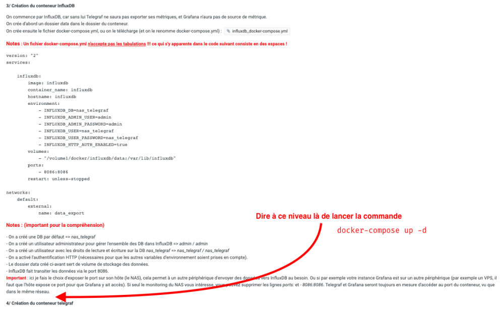

Encore une suggestion de précision pour les boulets comme moi : ajouter un couplet en fin de procédure de création (§ 3/, 4/ et 5/) pour chaque conteneur pour dire de le créer via la commande "compose-docker" car cela ne paraît pas évident à la lecture, on pourrait être tenter de le créer via l'interface Docker. Je me doute bien que c'est évident pour toi mais quand on découvre la chose ...
Il faut créer en amont tous les dossiers qu'on monte, c'est-à-dire ceux qu'on retrouve dans le fichier docker-compose.yml
Donc mea culpa il faut bien le créer en amont.
Sinon concernant la commande c'est docker-compose et pas compose-docker, et elle est reprise dans les informations préliminaires concernant l'utilisation de docker-compose.
L'intérêt c'est justement qu'on peut utiliser la méthode qu'on veut, bien que je favorise grandement docker-compose pour sa flexibilité.
Modifié par .Shad.
En fait je pense qu'il veut parler de ceci :
Je t'avoue que j'ai été un peu perdu au début, je ne savais pas trop quand créer le conteneur avec la commande docker-compose.
J'ai finalement opté pour la création à la fin de chaque §, mais effectivement, le tuto mériterait d'avoir de clairement indiqué : lancer la commande ...
Ok pas de souci je l'ajouterai 😉
