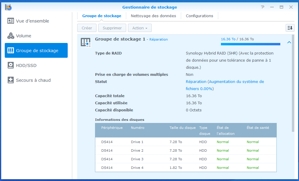

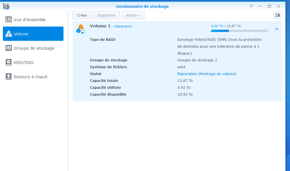

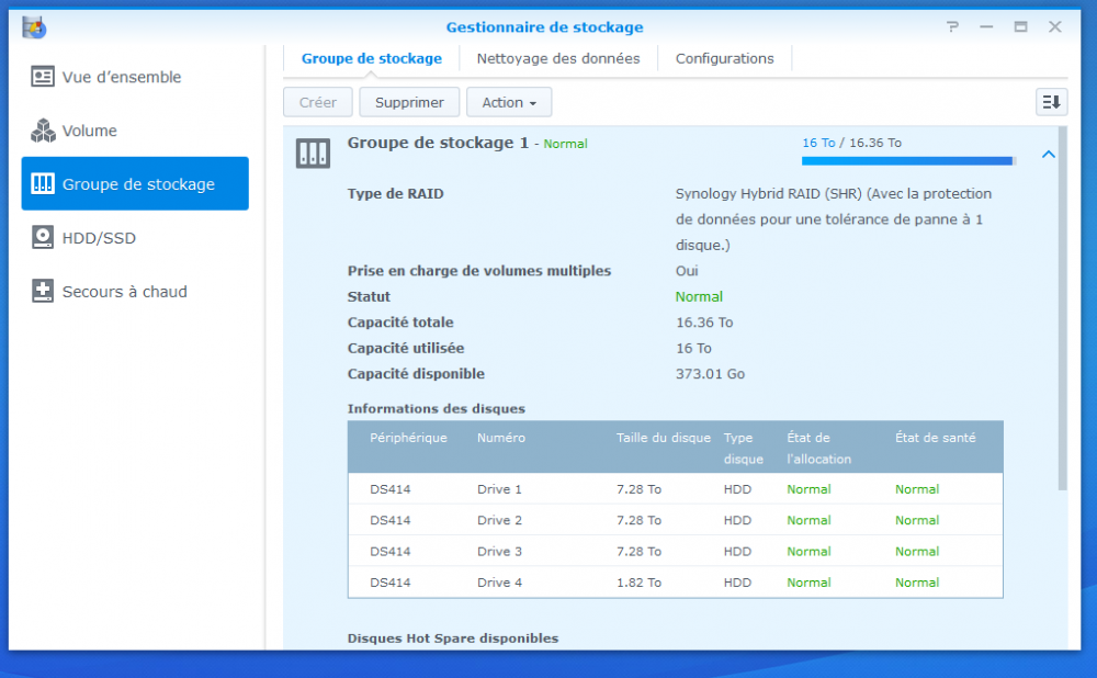

Bon avant tout et suite à tes précieux conseils j'ai laissé mouliner sur le troisième disque pendant trois jours. Il est 2 h du mat et ça a avancé
Je donne des captures d'écran pour illustrer.
Résumé: après une reconstruction avec vérification d'intégrité de la parité pendant quasi trois jours, le système a procédé à une augmentation du volume comme un grand pour passer de 10.9 à 16.36 to (capture1  )puis a procédé au montage du volume (capture montage vlm) et au remontage du raid (capture montage raid). Puis a procédé à l'optimisation du système de fichier (capture 4) pour finir avec un groupe ok (capture groupe ok)
Donc à ce stade j'ai à nouveau accès à mes vidéos depuis ds vidéo . J'ai donc 3 disques de 8 to (emplacement 1 à 3) et un disque de 2 to (emplacement 4)
La taille de l'unique volume est presque atteinte.. J'ai accès à la configuration mais toujours pas d'option de conversion en multivolume (celle ci était présente mais grisée auparavant)
Je vais passer au disque 4. et voir comment se comporte le système avec cette limitation. Peut être pas tout de suite car certains disent que ce n'est pas possible de convertir (c'est un choix à faire au début) mais synology écrit que c'est possible et l'assistance que j'ai contacté me donne la procédure Dans le doute j’approfondis....
Une chose est sûre, la phrase "compatibilité multi volume: non" n'est plus écrite

Bonjour Cyril Beaudron,
Ce qui me gêne dans tes captures c’est celle du groupe de stockage car avec 3*8To +2to tu devrais avoir au final pas loin de 18To.
Pour moi tu as atteint a limite des 16To et si tu remplaces les disques de 2to par le 8 to cela ne va pas changer grand-chose.
https://www.synology.com/fr-fr/knowledgebase/DSM/tutorial/Storage/Why_does_my_Synology_NAS_have_a_single_volume_size_limitation
