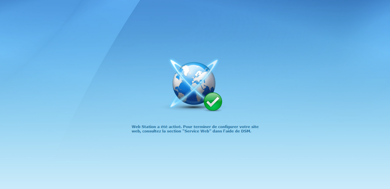

Voilà, j'ai il y à quelques jours eu la brillante idée de vouloir crée mon propre site internet et je me suis dit "tiens et si je l'hébergeais sur mon NAS o_O ?
J'ai donc commencée à installer les logiciels du centre de paquets à déquats, j'ai commencée à configurer mon NAS etc...
Puis, un ami qui fait de la création de site wab m'as dit :
"Mec, t'emmerde pas, pour 5€/ans tu peut avoir ce qu'il te faut et en plus, ce sera deux à trois fois plus rapide que de l'héberger sur ton NAS..."
Du coup, j'ai décidé de faire marche arrière, j'ai désinstaller les logiciels de mon centre de paquets et j'ai supprimé toutes trace des mes actions mais ...
Certains dossier persistent...
Et depuis, je suis obligée de passer par une commande spécial pour avoir accès à mon NAS sur le web sinon, je tombe sur la photo ci-jointe...
Mes questions sont donc les suivantes :
1) Comment supprimer les dossiers qui sont apparu sur mon NAS ?
A savoir :
- "Home/WWW/..."
- "Web/Web_images/..."
2) Comment ne plus être redirigée vers la page de la photo en pièce jointe ?
Merci d'avoir pris le temps de me lire.
Lien vers le commentaire
Partager sur d’autres sites
Le 05/06/2019 à 20:05, Zeus a dit :
C'est le dossier partagé appelé "web" que tu dois supprimer comme n'importe quel autre dossier partagé 😉
Pense aussi à fermer les ports 80 et 443 si plus utilisés !
