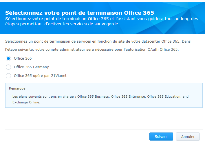

je souhaite mettre en place active backup for office 365 sur un DS716+

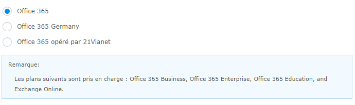

je choisi office 365

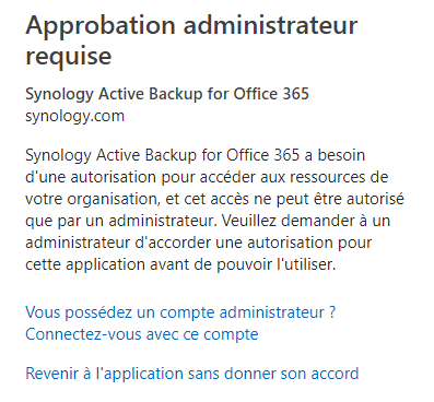

puis il m'est demandé de choisir un compte office , (j'ai que 2 compte sur office 365, le mien et celui de ma femme)
Malheureusement avec ces 2 comptes j'ai le message suivant qui apparait
en me connectant sur l'interface d'administration office je constate que ces 2 comptes ne sont pas administrateur général, seul le compte admin@xxxxxxx.onmicrosoft.com l'est

Hello @fabbe
Lorsque ton message évoque l'administrateur cela fait référence à l'admin de messagerie Office mais dans un contexte d'entreprise. C'est lui qui gère cette partie avec notamment les licences...
Dans ton cas tu dois pouvoir sélectionner "Revenir à l'application sans donner son accord". Si cela ne fonctionne pas, alors tu peux partir du principe que cette solution doit sûrement être adaptée qu'aux professionnels...
D'après la doc Microsof* si tu as souscris un abonnement pour les particuliers, tu n'as pas accès à la console de gestion d'Office 365 et donc pas de compte admin.
Info ici https://docs.microsoft.com/fr-fr/office365/admin/admin-overview/about-the-admin-center?redirectSourcePath=%252farticle%252fAbout-the-Office-365-admin-center-758befc4-0888-4009-9f14-0d147402fd23&view=o365-worldwide

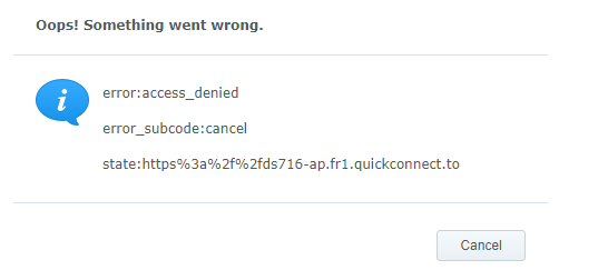

si je choisi "Revenir à l'application sans donner son accord" le message suivant apparait
sur le syno il est noté
office 365 Buisness, Office 365 Entreprise, Office 365 Education, and Exchange Online
j'ai la version Buisness ca devrait fonctionner mais il me faudrait le MDP admin je pense
