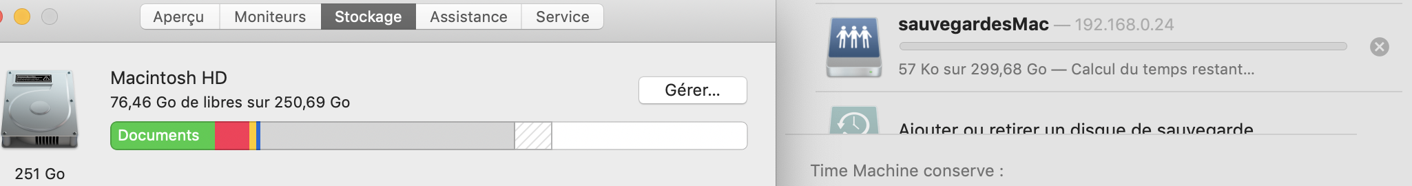

J'ai maintenant une sauvegarde de 300 Go, alors que j'ai un disque dur de 250 .....
Ca bug vraiment la.
Le disque dur externe est en train de se chiffrer (sa prend un temps de dingue). Après je testerai la sauvegarde sur le DD externe.
J'avais bien formaté le disque au préalable comme le préconise Apple.
Lien vers le commentaire
Partager sur d’autres sites
La 1ere capture fait référence au disque de ton MBP (celui sur lequel tu as le problème de sauvegarde)?
Si c'est le cas, le fait de formater puis de réinstaller l'OS, devrait contenir Que l'OS et rien d'autre... le fait de voir "Documents" me fait penser que le formatage n'a pas eu lieu
