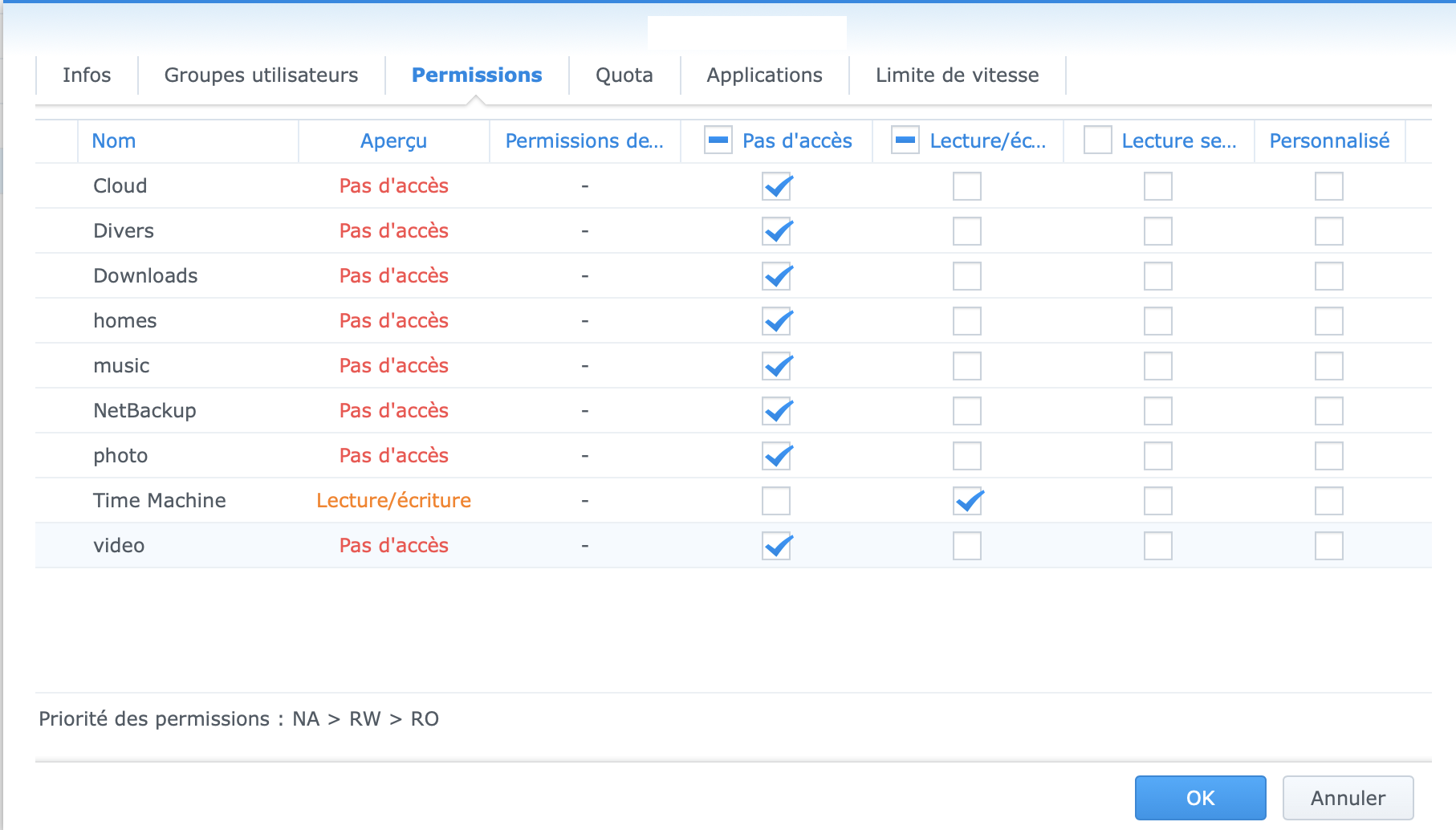

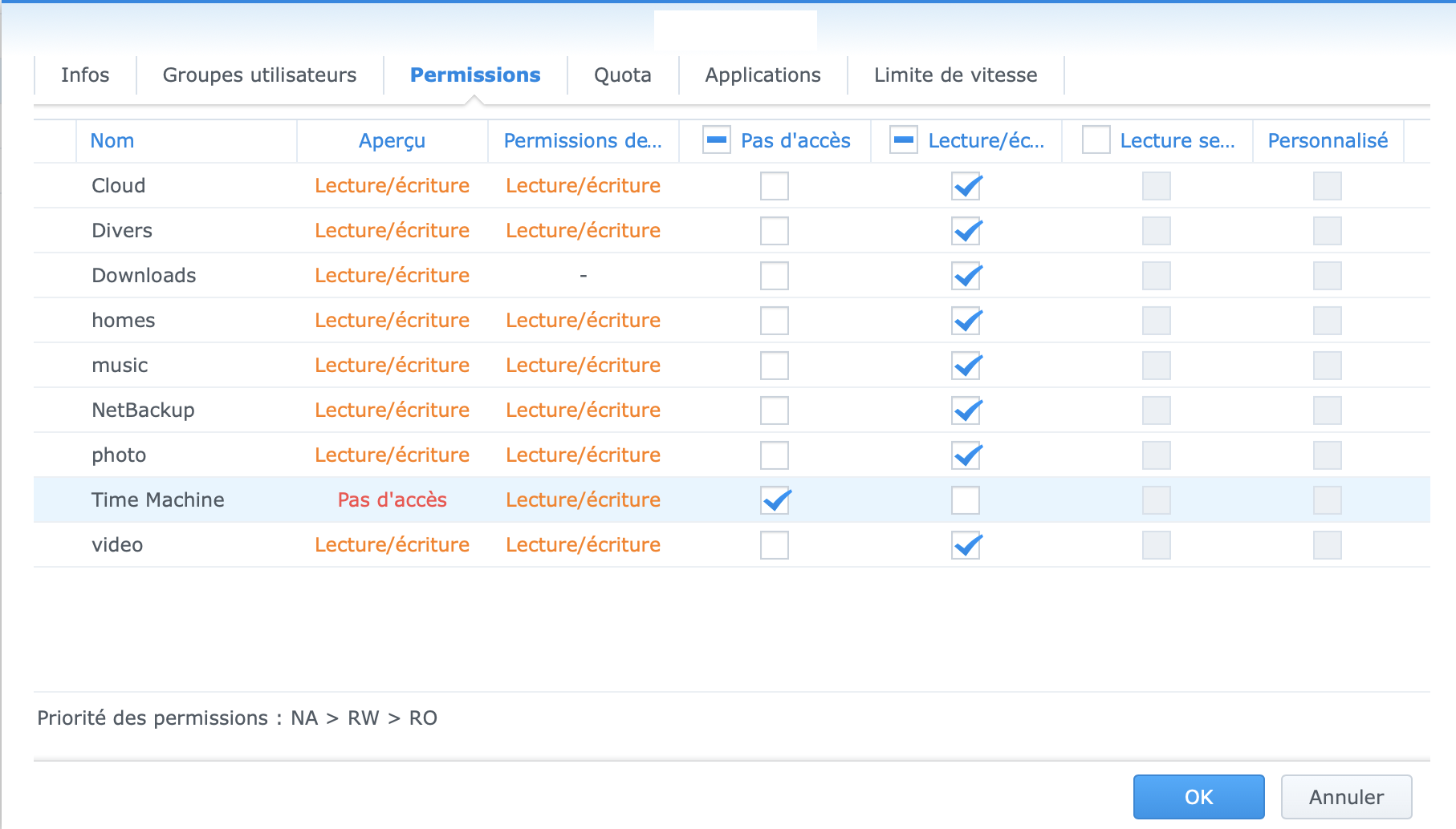

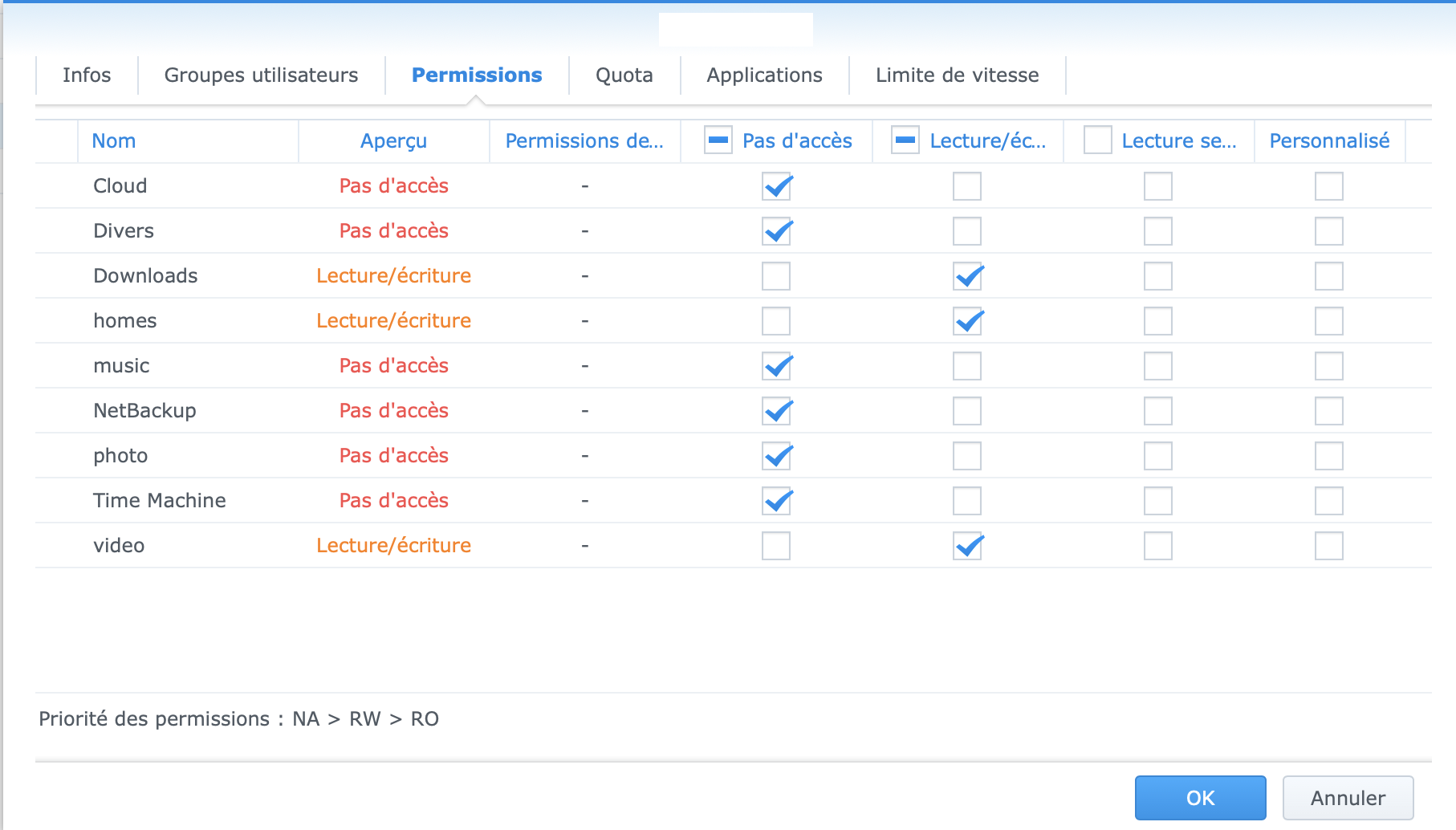

J'ai peut-être fait du zèle au niveau des permissions de chaque compte puisque l'idée est d'avoir un compte admin. et des comptes dédiés comme suit :
Compte administrateur :
1404304685_Capturedcran2019-07-0411_52_39.thumb.png.9d30e831d2e7af41bd9e1d66d0a2e071.png
Compte pour time machine :
370178063_Capturedcran2019-07-0411_56_36.thumb.png.30ee44237de9bfb68f6e098a168747ac.png
Compte dédié aux paquets multimédia comme Sonarr:
170294233_Capturedcran2019-07-0411_57_41.thumb.png.00c9d629133f9378dc0675aad0494c10.png
Quel est l'impact de cocher ou de ne pas cocher [Pas d'accès] ? Je dois mal comprendre mais si je ne coche pas [Lectire/écriture] pour le share Cloud, il n'y a pas de raison de cocher [Pas d'accès] ?
Je ne sais pas si je me fais bien comprendre, c'est un peu flou, mais c'est une piste.
Difficile de dire si ça aura un impact sur le problème que tu rencontres mais je pense que tu peux largement améliorer ta gestion des permissions pour tes utilisateurs.
A titre personnel j'essaie de créer des groupes qui ont du "sens", qui octroient un ensemble logique de permissions sur les dossiers et les applications.
Et je rajoute éventuellement des permissions spécifiques aux utilisateurs par après, en plus de celles héritées des groupes auxquels ils appartiennent.
Le "pas d'accès" est là pour écraser les permissions données par le(s) groupe(s), si tu ne coches rien tu te réfères aux permissions de groupe.
Commence par vérifier les permissions de groupe, et puis les applications autorisées par ceux-ci.
