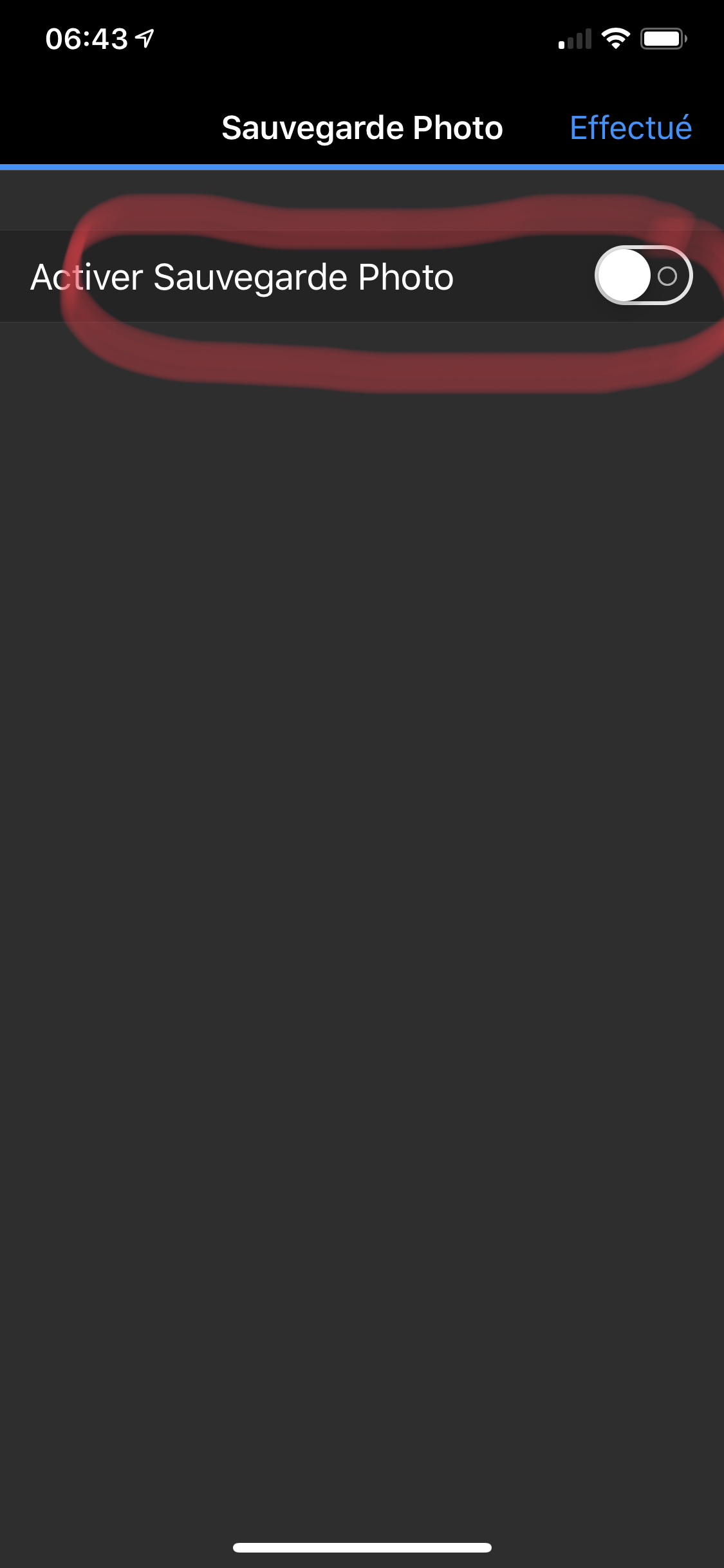

Par contre concernant le transfert des photo à "la Apple", si je laisse la fonction "activer sauvegarde photo" active, cela ne fait pas le transfert automatiquement ? Dans Moments il y a presque la même fonction "Photo Backup" !!

Quand tu évoques la fonction "activer sauvegarde photo". Tu parles d'une fonction présente sur ton iPhone (Photos iCloud)?

@varx Je parle de l'application DS Photo qu'il y a sur mon Iphone (photo jointe)

Et bien cette fonctionnalité propre à DS Photo va te permettre (après configuration) de copier les photos présentent sur ton devices directement sur ton NAS.
En cas de suppression de celles-ci sur ton device. Elles seront toujours disponible sur ton NAS (on parle bien de sauvegarde).
Ok je comprends bien le principe et que ce n’est que de la sauvegarde.
C’est pas vraiment ce que je cherchais. Je cherchais une appli qui fasse le job à la façon du Cloud Apple pour les photos !
Un peu déçu de ce côté là !!
