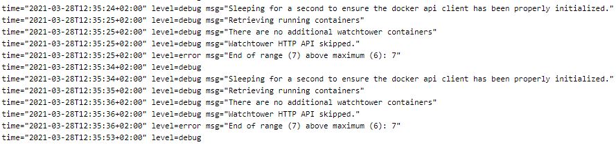

Comme je ne reçois plus de notifications par mail de la part de watchtower j'ai voulu utiliser gotify.
Maintenant j'ai le log suivant qui se répète :
Est-ce que cela veut dire que le maximum de containers à mettre à jour est limité à 6. J'ai peut-être raté ça quelque part 🙄
Edit Non j'ai réduit leur nombre, recommencé et c'est toujours pareil.

Je ne suis pas sûr que ces messages aient un rapport avec Gotify, je l'utilise et rien n'apparaît dans les logs du conteneur à ce sujet.
Je pense qu'il y a une erreur dans les variables d'environnement que tu as ajoutées pour Gotify, tu peux c/c ton docker-compose ?
 J'avais recommencé mais toujours le même résultat .
Le docker-compose :

Le fichier warchtower.env :
WATCHTOWER_NOTIFICATIONS=gotify
WATCHTOWER_NOTIFICATION_GOTIFY_URL=https://gotify.ndd
WATCHTOWER_NOTIFICATION_GOTIFY_TOKEN=xxxxxxx
il y a une heure, .Shad. a dit :
Précision : le log que je t'ai envoyé précédemment c'est celui de watchtower
