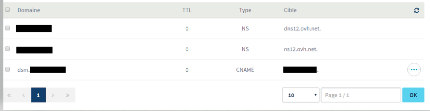

C'est le sous-domaine que j'ai rentré sur ovh dans dynhost. Pas nécessaire, mais ça m'arrange d'en mettre un. Sauf si le problème vient de là. (si j'en met pas, dans dynhost il me met un point quand-même avant l'adresse)
Modifié par geoff42000
Tu n'as pas ajouter un enregistrement cname pour *.ndd .........
Le domaine des 2 lignes NS ont bien comme domaine nbb.ovh ?
Retire le cname dsm. Et ajoute le cname *.ndd.ovh avec en cible ndd.ovh
Supprime le sous domaine dans le dynhost
Met a jour le ddns du nas avec le nouvel identifiant
Et cela devrait mieux fonctionner 😉
Ton dynhost actuel est pour le domaine dsm.ndd.ovh et donc il n'y a pas d'adresse ip associée a ton domaine ndd.ovh

Par contre je peux répondre, oui les deux lignes NS sont seulement ndd.ovh.
"*" correspond à mon préfixe ? Ou il faut que je laisse vide ? Ou que je mette mon préfixe à la place ?
Je met une étoile dans sous domaine du coup ? Et dans le ddns du nas ?

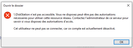

Par contre, pour le moment, je n'ai plus accès aux fichiers de mon NAS dans la partie réseau de mon explorateur windows, comment y remédier ?

J'ai ce message quand je clique sur mon NAS dans la partie réseau :
La redirection http vers https est inutile car tu passes par le reverse proxy et seul le port 443 est ouvert sur ta box ! Si tu ne fais pas d'hébergement de site web tu n'as rien de plus à mettre en place.
Pour l'acces au bas depuis l'explorateur windows il faut que ton compte windows soit reconnu et actif sur le nas. Par exemple sur tu te connectes sur windows avec le login "toto" il faut que le user "toto" existe sur le nas

Sur le NAS il suffit simplement d'avoir dans Paramètres avancés de SMB :
 - Protocole SMB maximum : SMB3
 - Protocole SMB minimum : SMB2 et LARGE MTU
Modifié par Thierry94
