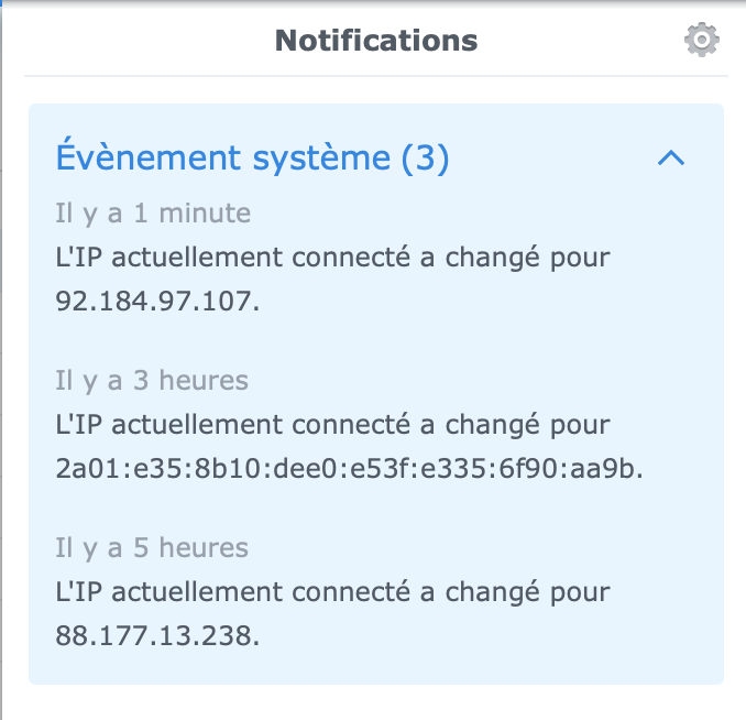

KeizerSauze Posté(e) le 20 août 2019 Partager Posté(e) le 20 août 2019 Bonjour, Je suis chez Free en fibre, donc avec une IP fixe. Ma Freebox, en mode bridge, est branchée à un RT2600ac, lui même relié au reste de mon équipement dont un DS916+. Je voyais souvent des messages m'indiquant le changement de mon IP, ce qui est impossible chez Free, mais là l'IP est passé à une IP v6, visible via Quick Connect : Mon IP, affichée sur Free.fr, est différente. Quelqu'un sait ce qui se passe ? Merci KS 0 Citer Lien vers le commentaire Partager sur d’autres sites More sharing options...

KeizerSauze Posté(e) le 20 août 2019 Auteur Partager Posté(e) le 20 août 2019 Bonsoir @firlin En retour : Je ne suis pas chez moi, je ne connais pas le port. Oui, je vois les IP v4 & v6 sur Free.fr Non, pas d'IP v6 sur mon routeur. Une question, j'ai déjà vu ce message sans y faire attention, ce qui a changé aujourd'hui c'est que j'ai vu l'IP v6 dans la barre d'adresse de Safari, au lieu de l'ID Quick Connect, est-ce que cela aurait un lien ? Merci. KS 0 Citer Lien vers le commentaire Partager sur d’autres sites More sharing options...
dd5992 Posté(e) le 21 août 2019 Partager Posté(e) le 21 août 2019 (modifié) Depuis Mai dernier, Free a généralisé IPV6 qui n'est plus désactivable. En fait les messages IPV4 sont encapsulés dans des messages IPV6. Tu as donc à la fois une IPV4 et une IPV6. Ce qui est étonnant c'est que ton IPV4 ait changé. Les cas que je connais qui conduisent à un changement d'IP chez Free (il y en a peut-être d'autres) : passage de l'ADSL à la fibre. Tu récupères une nouvelle IPV4 à cette occasion. demande d'une IPV4 "full-stack" pour disposer de tous les ports. Ils te fournissent alors une IP provenant d'un pool spécial prévu à cet effet. S'est-il passé quelque chose comme ça pour toi? Autre point bizarre : l'adresse IPV6 que tu as postée dans ton message n'est pas une adresse de Freebox. En fait, Free t'alloue un "bloc" d'adresses IPV6 avec un masque de 61bits qui sont du type 2a01:e0a:xxxx:yyyy::/61 . Tu disposes de 8 sous-réseaux possibles de "largeur" de 64 bits. Par défaut, seul le premier est utilisé. L'adresse IPV6 de ta Freebox est la première de ce bloc, donc du type 2a01:e0a:xxxx:yyyy:0000:0000:0000:0001 ou en abbrégé2a01:e0a:xxxx:yyyy::1. Ce n'est pas non plus une adresse IPV6 de Syno, car celles-ci sont construites à partir du préfixe fourni par Free (2a01:e0a:xxxx:yyyy) suivi par une partie construite à partir de l'adresse MAC du Syno en intercalant ff:fe , ce qui donnerait une adresse du type 2a01:e0a:xxxx:yyyy:zzzz:ttff:feuu:vvvv , ce qui n'est pas le cas. Je ne vois pas d'où peut venir ton adresse IPV6. Modifié le 21 août 2019 par dd5992 0 Citer Lien vers le commentaire Partager sur d’autres sites More sharing options...
KeizerSauze Posté(e) le 21 août 2019 Auteur Partager Posté(e) le 21 août 2019 Bonsoir, Non, mon IP n'a pas changé dixit Free, mais DSM m'affiche un changement d'IP. KS 0 Citer Lien vers le commentaire Partager sur d’autres sites More sharing options...
dd5992 Posté(e) le 22 août 2019 Partager Posté(e) le 22 août 2019 Il doit y avoir eu un glitch au niveau de la mise à jour de ton IP dans DSM car si la première adresse (la plus ancienne que l'on voit dans ta capture) est bien une adresse de Free (testé avec www.iplocation.net), la dernière est une adresse d'Orange. Si tu relances la mise à jour de ton adresse dans DSM, est-ce que ça redonne l'IP initiale? 0 Citer Lien vers le commentaire Partager sur d’autres sites More sharing options...
KeizerSauze Posté(e) le 22 août 2019 Auteur Partager Posté(e) le 22 août 2019 (modifié) Bonsoir, Pour info: les IP dans la copie d'écran ne sont pas mon IP Free Je me connecte en remote via mon MBPr & mon iPhone chez Sosh Comment faire ? KS Modifié le 22 août 2019 par KeizerSauze 0 Citer Lien vers le commentaire Partager sur d’autres sites More sharing options...

dd5992 Posté(e) le 23 août 2019 Partager Posté(e) le 23 août 2019 (modifié) Je crois que j'ai une piste. Dans mes tests, j'ai regardé le log des accès à mon syno et j'ai trouvé une indication de l'IP utilisée pour la connexion avec QuickConnect. Il s'agit de la 92.184.96.45, c'est à dire du même bloc que celle que tu mentionnes dans ton premier post (je me suis connecté de mon portable avec un abonnement Orange). Mon interprétation : QuickConnect t'indique les changement d'adresse IP de l'émetteur de la connexion vers ton syno et non l'adresse de ton syno. Tu peux dormir tranquille. Modifié le 23 août 2019 par dd5992 1 Citer Lien vers le commentaire Partager sur d’autres sites More sharing options...
KeizerSauze Posté(e) le 23 août 2019 Auteur Partager Posté(e) le 23 août 2019 Merci beaucoup pour ton aide 👍 Quand tu parles de l'emmetteur de la connexion, tu parles de mon iPhone sous Sosh ? 0 Citer Lien vers le commentaire Partager sur d’autres sites More sharing options...
dd5992 Posté(e) le 23 août 2019 Partager Posté(e) le 23 août 2019 Oui, c'est ça. 0 Citer Lien vers le commentaire Partager sur d’autres sites More sharing options...
