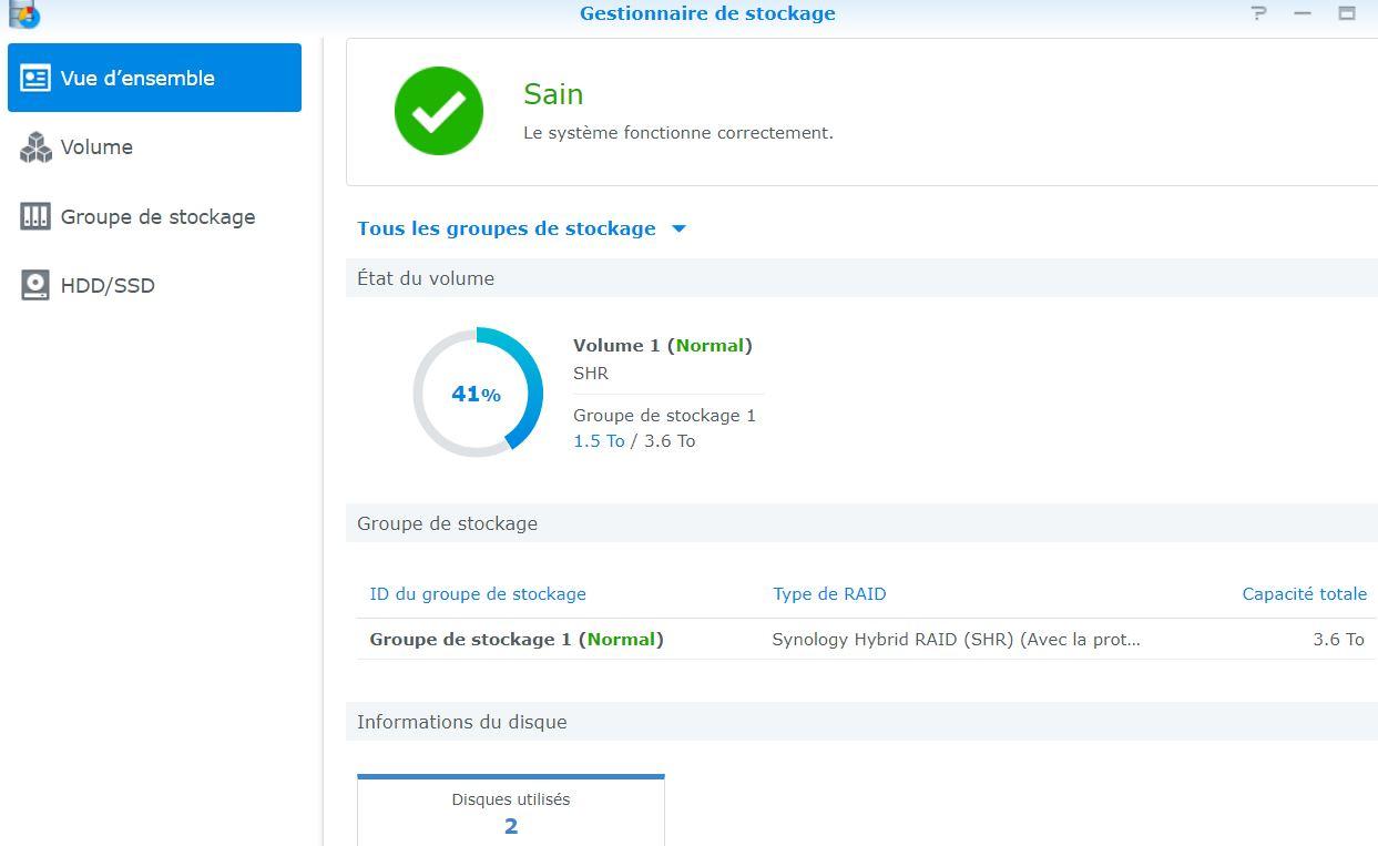

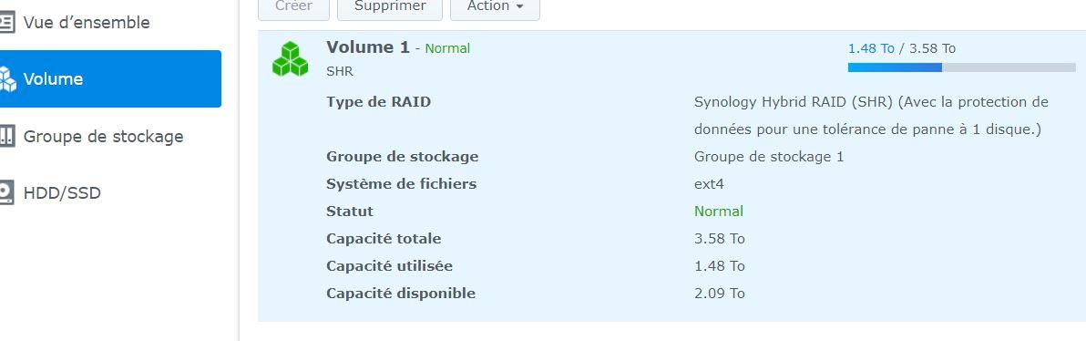

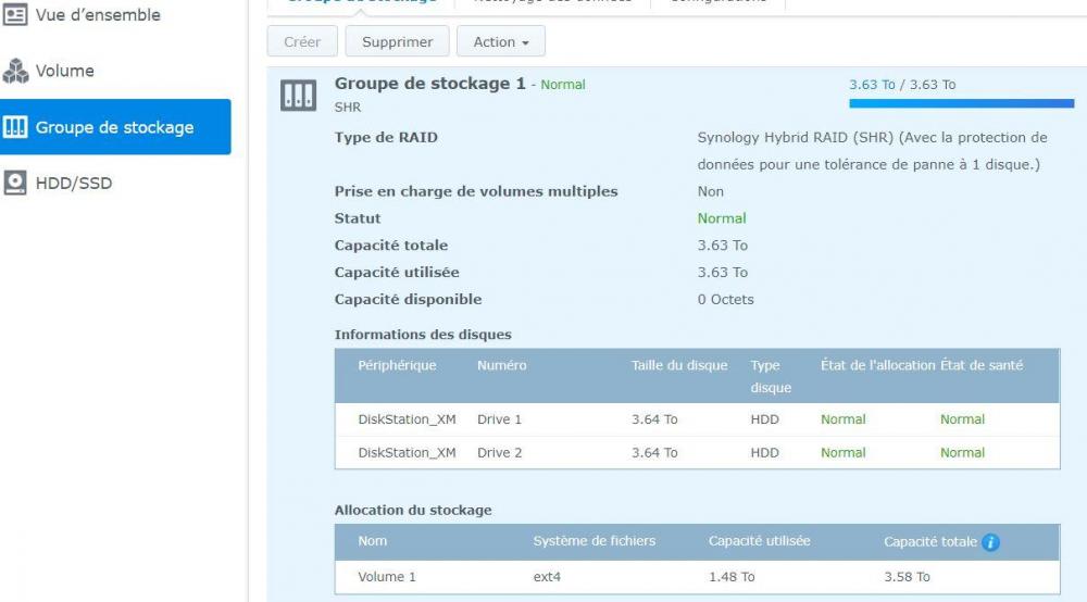

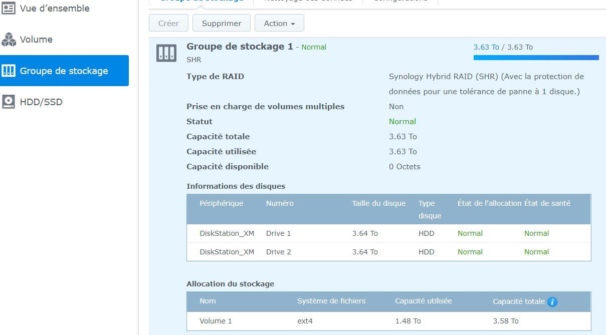

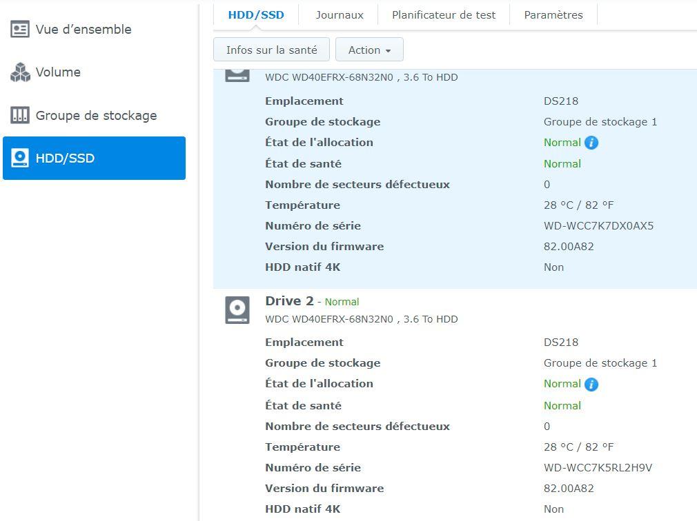

xmaret Posté(e) le 4 octobre 2019 Posté(e) le 4 octobre 2019 (modifié) Bonjour à tous, Comme je ne suis pas très doué au nas et j'ai du mal à comprendre le fonctionnement de mon DS218... J'ai bien suivi la notice qui est assez claire mais je n'arrive pas à comprendre pourquoi je ne vois pas mon 2éme disque dur 4To (le 1er possède 4To) qui a été bien installé dans mon nas... Pourtant mon 2é DD est bien présent mais je ne le vois pas ! voici ces quelques détails en image... Normalement je devrai avoir au moins 7To Je voulais le 1er DD pour les données et le 2éme DD pour faire le backup Je vous remercie pour votre aide Bien cordialement XM Modifié le 4 octobre 2019 par xmaret 0 Citer
.Shad. Posté(e) le 4 octobre 2019 Posté(e) le 4 octobre 2019 (modifié) Tu es en SHR, équivalent Synology du RAID 1, ça veut dire que ton deuxième disque est un miroir du premier. En cas de défaillance d'un disque, il n'y aura pas de discontinuité de service et ton NAS continuera de fonctionner. Ça implique que pour deux disques de capacité égale, tu ne pourras utiliser que la capacité d'un seul disque. Ceci n'est pas une sauvegarde !! Une sauvegarde implique qu'en cas de perte des données, tu puisses les restaurer, ça n'a rien à voir avec le RAID 1. Ce que tu avais l'air de vouloir c'est deux volumes distincts, un utilisable et l'autre servant de destination de sauvegarde. Ce n'est pas du tout la même chose. Modifié le 4 octobre 2019 par shadowking 0 Citer
xmaret Posté(e) le 4 octobre 2019 Posté(e) le 4 octobre 2019 (modifié) Merci pour ta réponse si je comprends bien toutes les données du 1er DD sont déjà copiées dans le 2é DD ? Donc aucune démarche à faire la-dessus ? Comment je peux changer pour avoir en 2 volumes ? je voulais dire les séparer et que le 2é DD soit visible et lisible afin de pouvoir restaurer les données perdues... Modifié le 4 octobre 2019 par xmaret 0 Citer
