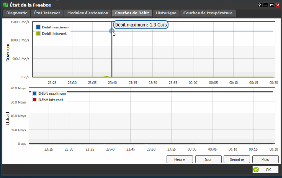

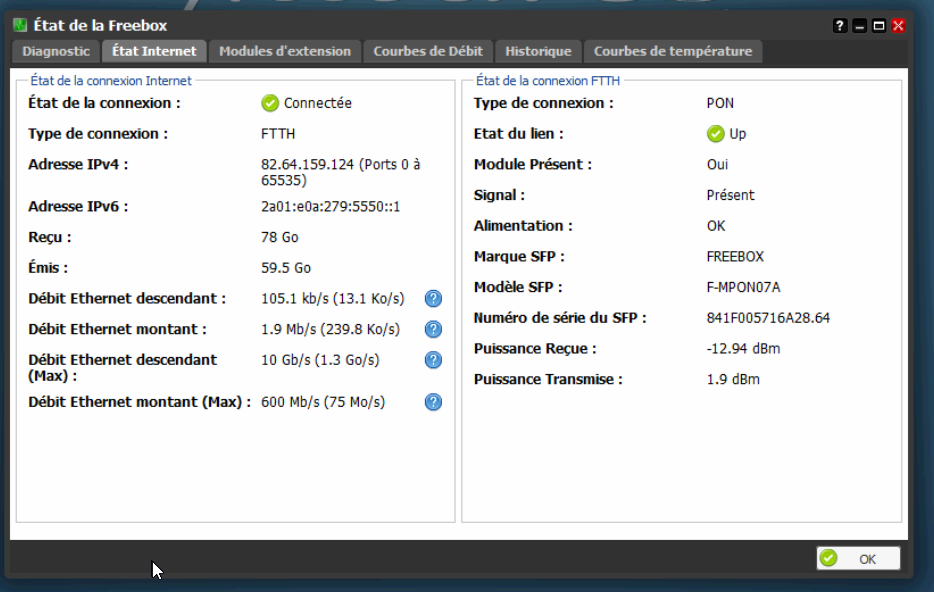

J'ai depuis peu un accès fibre avec FREE 10G EPON. Dans le test d’éligibilité, j'aurais donc 10 G EPON. Ce qui est confirmé par un état de freebox DELTAT S à 10 Gb/s.
Lorsque j'ai fait un speedtest j'ai effectivement env. 1024 Mo/s en download, voir même 1300 Mo/s, tout en sachant que ma carte réseau connecté en RJ45 (cat 6) sur la freebox ne dépasse pas 1Gb.

Pour bénéficier des 10 Gbps (donc 10/8=1.25 GBps, b minuscule pour bit, B majuscule pour byte (octet)) visiblement pas que théoriques chez toi, tes équipements doivent être équipés de carte réseau 10 Gbps.
Et vu qu'il n'y a qu'un port SFP+ sur ta box, il te faut également un switch compatible.
Tu seras aussi limité par la vitesse d'écriture de tes disques (6 Gbps pour la plupart).
Ton modèle de NAS n'a qu'un seul port RJ45, tu ne peux donc pas dépasser les 1 Gbps.
