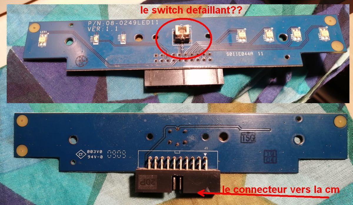

merci pour le retour. j'ai bien eu la meme idee, mais il faut confirmer le diagnostique et ensuite trouver le magicien capable de plonger dans le bebe... trouver le switch ne doit pas etre un probleme.
connaissez-vous des "depanneurs" de pc armes de leurs metrix et autres fers a souder capable du miracle?

Le bouton marche/arrêt n'ai pas souder à la carte mère (il doit être relier via un nappe, surement la prise sur la droite de la carte, donc si c'est bien lui qui pose problème il doit être possible de bidouiller quelque chose)
Modifié par maxou56

J'ai bien fait des miracles avec mon fer à souder et mon multimètre. Si le switch est HS (ce qui n'est pas confirmé), il ne devrait pas y avoir de problème pour en souder un autre.
Mais je ne suis pas tout près. Allez voir du côté de Montgallet, vous trouverez sûrement des tas de boutiques capables du meilleur (comme du pire).

oui il y a une nappe de connection entre la facade qui se demonte et la carte mere.
pour info je copie une image de la piece que j'ai trouvee dans la facade du DS
Le WOL ne dépend pas du DSM mais du modèle de NAS. En tout cas il existait sous DSM 4.2.
Oui, c'est bien le switch, défaillant ou pas. On voit très bien les pistes qui vont vers le connecteur. On peut facilement le tester. A moins de retrouver le même modèle, c'est là qu'il faudrait souder un nouveau switch (c'est un bouton poussoir) avec deux beaux fils qui partent vers la façade. Ça ne sera surement pas très pro, mais assurément efficace.

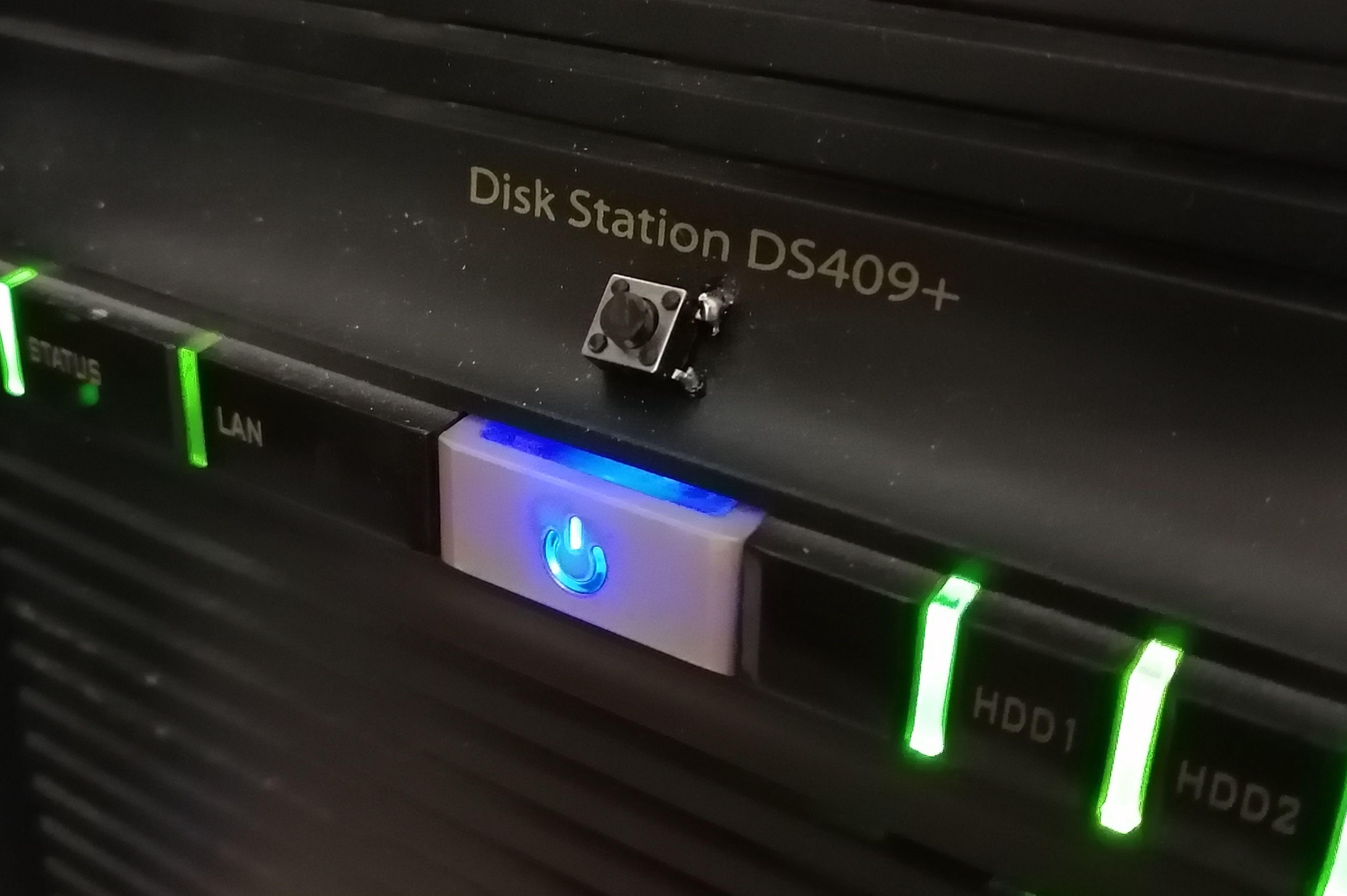

Bon, certains vont peut-etre me dire que ca n'est pas esthetique, mais comme je ne passe pas ma journee devant...
Ping, mon magicien vendeur-reparateur local, (ca n'est pas son nom d'artiste malgre ce qu'on pourrait penser, c'est un chinois qui trouve toujours une solution et qui a les bons prix) ne trouvait pas le meme switch et a propose d'en souder un en facade, comme quelqu'un le suggerait dans notre echange.
Et il a fait ca dans sa boutique qui ressemble a une caverne d'Ali Baba mal rangee comme j'en voyais au fond des vieux centres commerciaux de Shanghai. avec son gamin qui court au milieu. il m'a demande 10$ parce qu'il l'a fait ce dimanche.
pepere va avoir dix ans le mois prochain, on lui pardonnera de vieillir.
