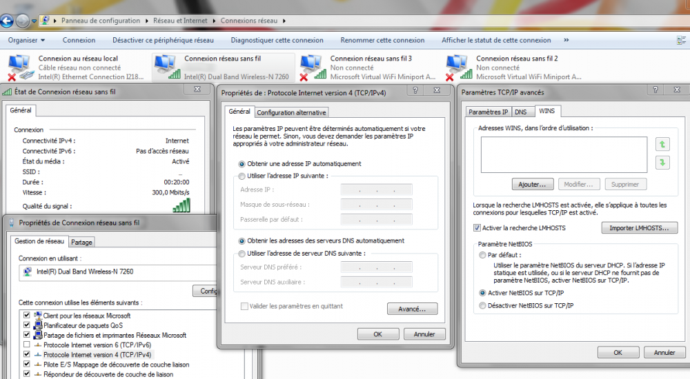

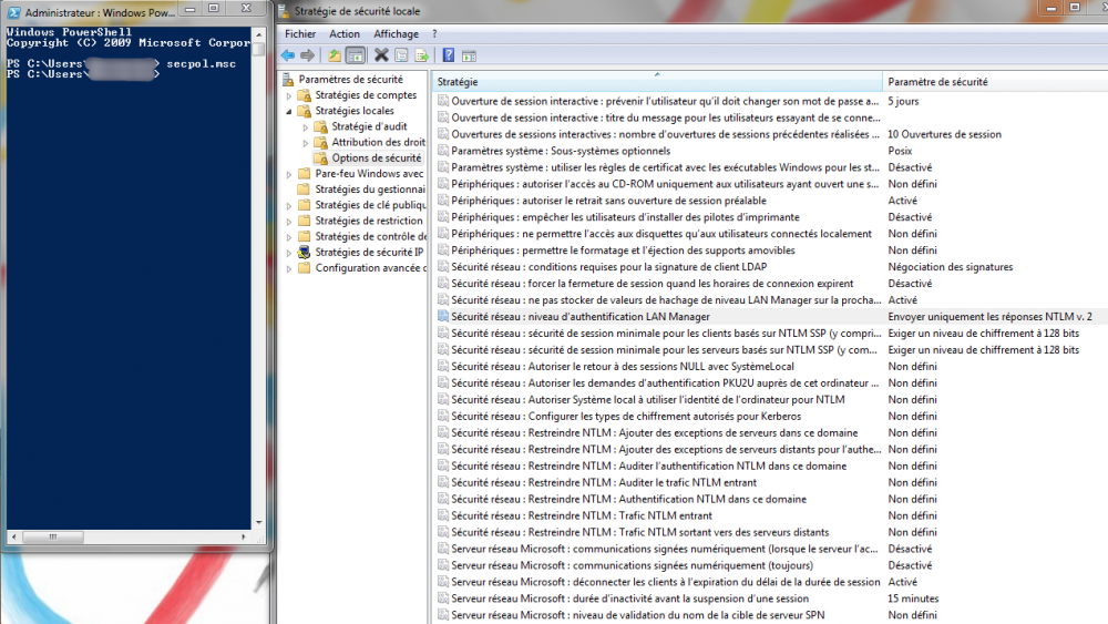

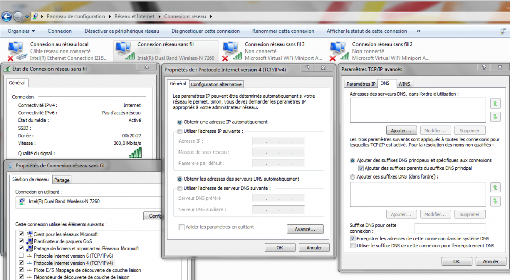

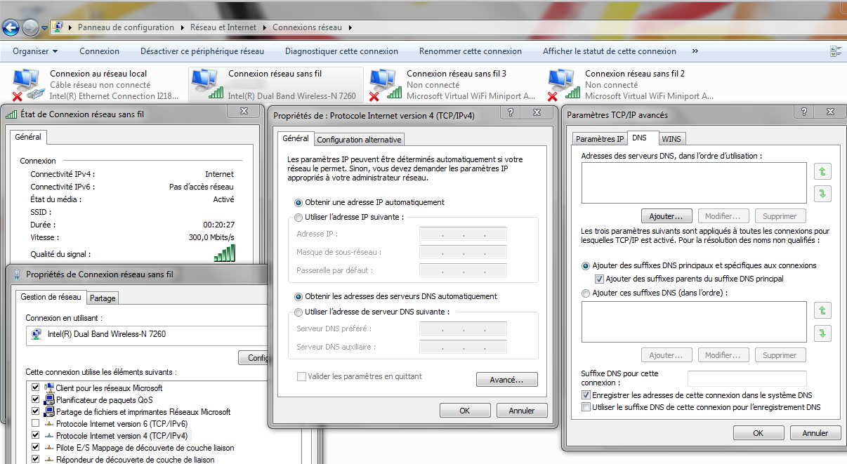

Varx Posté(e) le 24 décembre 2019 Posté(e) le 24 décembre 2019 (modifié) @dbenjamin7 Les résultats sont ceux attendus et, donc je t'avouerai que là je sèche. J'ai remonté un laptop en Wind* 7 Pro (avec toutes les MàJ importantes), afin de reproduire le problème (arrêt de l'ensemble des services énumérés en page1). La résolution est venu après activation des services "Assistance Net/bios sur TCP/IP" et "Service interface du magasin réseau". Au niveau de ma carte wifi : Le protocole IPv6 est désactivé pour les autres paramètres voir ci-dessous. J'ai également réalisé une modification sur une GPO (cmd + secpol.msc) Le 12/9/2019 à 12:16 PM, Sweet64 a dit : tu peux essayer en connexion "filaire" pour voir si ça fonctionne ? Développer C'est une idée à tenter ! Modifié le 24 décembre 2019 par Varx

dbenjamin7 Posté(e) le 27 décembre 2019 Auteur Posté(e) le 27 décembre 2019 Bonjour @Varx et @Sweet64, J'ai configuré la carte wifi avec les mêmes paramètres affichés. Je n'ai pas de Stratégie de sécurité locale sur mon PC. --> pas d'effet J'ai également essayé en connexion filaire (si cela veut bien dire connecter un cable éthernet entre le NAS et le PC) et ca ne marche pas. Le PC ne reconnait pas le réseau et donc rien ne se passe... 😞
